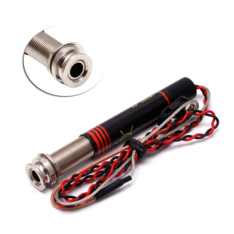

Im Prinzip möchte ich so ein ähnliches Mikrofon wie auf dem Bild
herstellen.

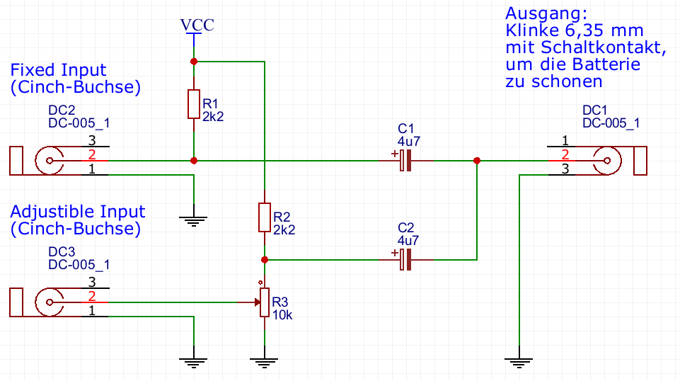

Ich schaue nachher mal, ob ich den mit Bleistift abgemalten Schaltplan
mit den Bauteil-Werten noch finde.
Ansonsten tut jede Versorgung, die für Elektret-Kapseln mit eingebautem
FET-Buffer geht. Anschluss ist einfach Cinch.
http://www.epanorama.net/circuits/microphone_powering.html#basics

So,jetzt habe ich die Teile vor mir liegen und hänge an einer Stelle.
Ich habe alles korrekt gesteckt denke ich, aber das Signal der unteren
Cinch-Buchse DC3 endet genau auf dem Widerstand R3. Wo soll ich denn
jetzt das Signal anlöten? Vor oder hinter den Widerstand R3? Und was
bedeutet der kleine rote Punkt über R3?
OP
Ok, jetzt habe ich mir das selbst erschlossen und etwas
herumexperimentiert. Der Mikrofonvorverstärker funktioniert, das Mikro
ist aber viel zu leise für meinen Akustikverstärker. Wenn man dagegen
tippt, hört man was bei halb aufgedrehter Lautstärke. Aber wenn man 10
cm vom Mikro entfernt ist, ist leider schon nichts mehr zu hören. Würde
mich freuen, wenn da jemand noch eine Idee dazu hat. Kann das an der
Elektretkapsel liegen?
Mich würde mal interessieren, wie das bei dem Original Microvox Mini PSU
ist.
