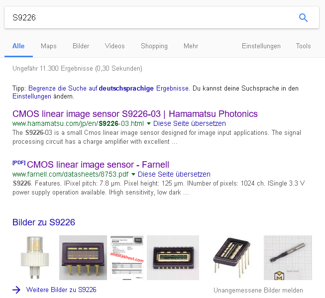

Robert C. schrieb:
> Zweiter Treffer bei der Suche.
Warum denn in die Ferne schweifen? Das vom Hersteller war das Erste...
https://www.google.de/search?q=S9226
Um es zusammenzufassen: der Trick am "Suchen" ist das "Finden".
