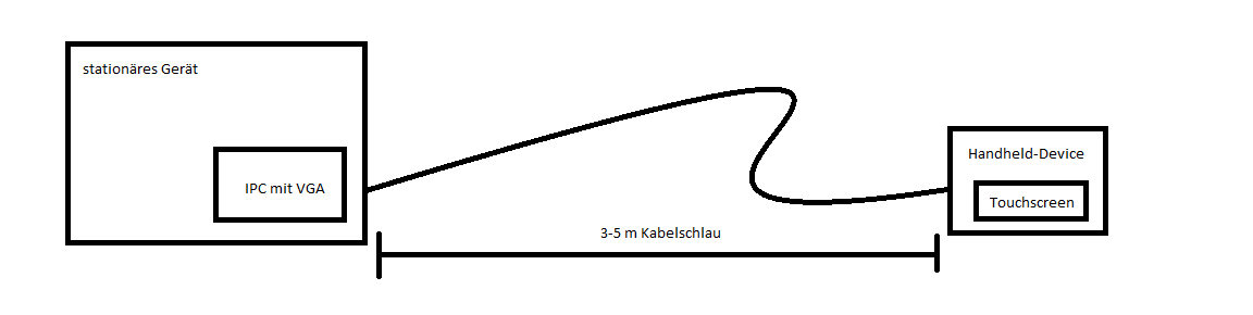

Guten Morgen,
ich bin auf der Suche nach einem kleinen Touchscreen (4,3" - 5" /
Auflösung 800 x 480), das über ein VGA-Interface verfügt.
Hintergrund:
Ich habe einen alten IPC, der über eine VGA- und LVDS-Schnittstelle
verfügt. Ich möchte nun ein kleines Display in etwa 3-5 m Entfernung vom
IPC betreiben.
Ich habe bereits folgende "Möglichkeit" gefunden:
4D Systems
- http://de.rs-online.com/web/p/display-controller/9028634/
(VGA-Interface)
- http://de.rs-online.com/web/p/lcd-displays-farbig/1257949/
Hat jemand noch eine weitere Idee?
Danke im vorraus :)
Ja, sowas habe ich auch schon gesehen.
Leider darf das Display nicht größer als die genannten 5" sein. Was ich
außerdem vergessen habe zu sagen, ist dass das Display in ein
handheld-artiges Gehäuse soll.
Wie sieht denn so eine Adaption mit einer Touchfolie aus? Wie findet die
Übertragung (gerade über die Entfernung von 3-5 m) und Interpretaion am
IPC statt? Kann mir jemand dazu Informationen/Erfahrungen weitergeben?
Ich habe noch einmal eine kleine Skizze gemacht.

Cobolt schrieb:
> Wie findet die Übertragung (gerade über die Entfernung von 3-5 m) und
> Interpretaion am IPC statt?
Zur Touchfolie gehört ein Touchcontroller, der wird entweder via USB
oder als PS/2-Device an den PC angeschlossen. Der Touchcontroller wird
unmittelbar an der Touchfolie angeschlossen, zwischen Dein Gehäuse und
den PC kommt also zuzüglich zum VGA-Kabel noch ein USB- oder ein
PS/2-Kabel und gegebenenfalls eine Stromversorgungsleitung (irgendwie
muss das Display ja auch versorgt werden).
Okay, das hilft mir auf jeden Fall schon einmal weiter. Sind die
Distanzen von 5 m denn problemlos, also sowohl für VGA als auch für PS2?
Eine Idee für einen Hersteller/Distributor, der solche Touchfolien inkl.
Controller (PS/2) anbietet?
