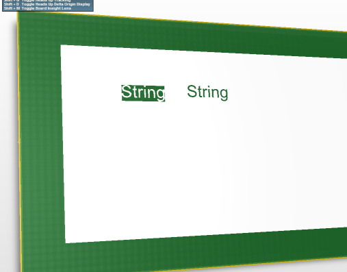

Hallo zusammen
Folgende Ausgangslage:
Polygon auf TopOverlay.
Text auf einem Mechanical-Layer "text"
Nun möchte ich, dass das Polygon überall dort freigestellt wird wo es
Text auf dem Layer "text" hat.
Also ein "Hallo" sollte dann aus dem Polygon ausgeschnitten werden.
Habe etliches versucht, klappt aber nicht.
Hat mir jemand einen Tipp für die Rules?
Danke

es gibt keine Rule dafür. Alle elektrischen Rules wie z.B. Clearance
beziehen sich auf Kupferlagen wirken also auf Overlay oder Mech-Lagen
gar nicht. Und auch sonst alle Rules funktionieren nicht weil deine
Objekte sich auf unterschiedlichen Lagen befinden - sorry keine Chance.
Platziere ein Polygon-Cutout an der entsprechenden Stelle.

Es geht um folgendes:
Das Board soll komplett mit weissem Bestückungsdruck bedeckt werden
nur die Schriften sollen frei bleiben.
Inverted bei true type ist leider nicht passend, da ich ja alles andere
weiss möchte.
evtl. muss ich dafür halt virtuelle kupferlagen erzeugen.
und diese dem hersteller als Silkscreen angeben.

Ich habe auf dem TopLayer Text und dann das Polygon gelegt. Damit kein
Rand zwischen inv.Text und Polygon ist habe ich eine Clearance Rule
angelegt (IsText zu InPolygon) mit 0mm. Dann das Polygon in ein Region
gewandelt (rechts Klick - Polygon Actions - Explode selected Poly to
free Prim.). Nur noch alles markieren und im Inspector Layer ändern nach
TopOverlay.
Du hast bestimmt schon auf den TopLayer geroutet daher würde ich das
Spielchen rechts neben der Platine machen und später verschieben.
Nachtrag: nur der Vollständigkeitshalber mit 0mm Abstand wird natürlich
ein Kurzschluss detektiert. Kann man mit einer Short-Circuit Rule
abfangen. Hier wird aber alles nach TopOverlay geschoben daher hier in
diesem Fall nicht nötig.
