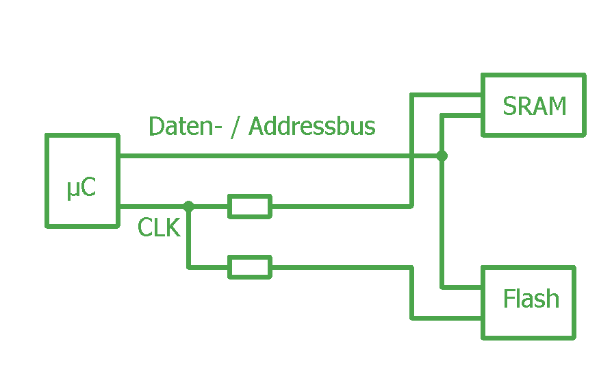

ich habe hier schon einige Berichte zur Terminierung und Length Matching
gelesen, aber keiner passt so recht auf meine Frage.
Ich habe ein Dreipunktnetz bestehend aus einem µC, SRAM und einem Flash
Baustein (siehe auch Bild).
Der Bus soll mit bis zu 180MHz getaktet werden, die rise und fall Time
ist dabei 2,5ns. Die Leitungslänge beträgt ca. 140mm. In einer
Application Note des SRAM Herstellers habe ich eine Angabe gefunden für
das Length Matching dort ist die rede von +/- 10mm .
Die beiden Widerstände vom µC zum SRAM und zum Flash sollen Punkt zu
Punkt Terminierungen sein mit jeweils 33 Ohm.
Frage: Wie Terminiert man ein solches Dreipunktnetz? Bitte mit
Begründung.

Am besten baut man so ein Netz garnicht erst auf - was spricht denn für
2 Clk-Leitungen vom Clk-Ausgang zu den Speichern?
Clk-Management ist bei hohen Frequenzen Routine, auch mit viel mehr als
2 Leitungen, es gibt auch ICs dafür. Die Clk-Leitungen müssen auch nicht
gleich sein, sie müssen nur die gleiche Laufzeit haben. Es kann ohne
weiteres eine als Quasikoax und die andere als Differential Pair verlegt
werden, ist bloss eine Rechenaufgabe.
Für Transmission Lines mit Abzweigungen gibt es keine befriedigenden
Lösungen. Das liegt an der bösen Physik.

Ich glaube ich habe mich etwas unklar ausgedrückt.
Mir geht es bei meiner Frage um die Terminierung des Daten/ Adressbusses
als Dreipunktnetz.Wie legt man die Terminierung aus.

Du kannst eine Serienterminierung zwischen 22 und 33 Ohm möglichst nah
am Master vorsehen, um die Flanken etwas zu glätten. Das Ende der
Leitung kannst wie bei DDR3 mit einem 50 Ohm Widerstand auf die halbe
Versorgungsspannung legen. Der Regler, der die Termierungsspannung
erzeugt muß extra dafür ausgelegt sein, also Sourcen und Sinken können.
Deine Leiterbahnen sollten dann aber auch eine Impedanz von 50 Ohm
haben!
Hast du eine Fly-By-Topology, wo die Leiterbahnen erst zu einem
Speicherchip gehen und von da aus zum nächsten, dann terminierst du
hinter dem letzten Chip.
Haben deine Leiterbahnen eine T-Struktur, dh., das sie sich ab einem
bestimmten Punkt aufsplitten und von dort aus zu den beiden Chips
verlaufen, dann terminierst du hinter beiden Chips.
