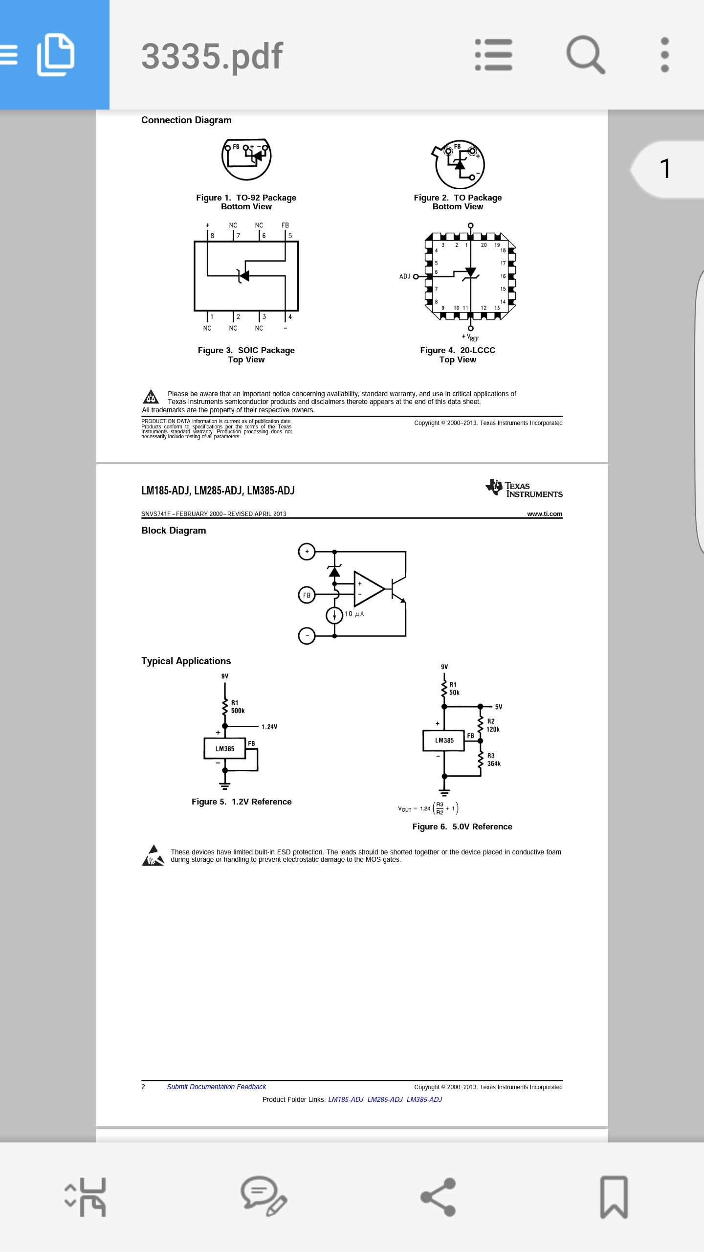

Hi, ich hab mir den LM385 besorgt um ne stabilere Refenzspannubg am
Arduino zu haben. Hab den jetzt wie in Datenblatt mit Nem 500k
widerstand verschaltet. Das Problem ist, das ich 1.2 V nur Anliegen habe
wenn ich Ihn nicht an den Aref anschliesse. Sobald ich Ihn angeschlossen
habe sinkt die Referenzspannung auf 0.22 V.
Keine Ahnung woran es liegt. KEntweder jemand die Lösung?

Woher soll der Hersteller der Referenzspannung wisssen, wie du die
Spannung in deiner Schaltung belasten willst.
Arduino abklemmen oder kleinere Widerstand, das dürfte helfen.
Wie sieht deine Schaltung aus?

Crazy H. schrieb:
> Nimm mal 470 Ohm. Die richtigen beiden Anschlüsse hast?
> Bei 500k fliessen nur 7.6uA .... bissi wenig.
Ausgangsspannung an Aref und Masse an Masse Arduino

Hab das ganze auf Nem Steckbrett ohne arduino getestet. Konnte 1.234 V
abgreifen. Funktioniert auch immer noch solange ich das ganze nicht an
Aref anschließen.

> Male dir das Ganze mal auf. Den Arduino ersetze durch einen Widerstand
> von etwa 28k
Also den Vorwiderstand als Spannungsteiler verwenden. Werd ich morgen
mal ausprobieren erstmal danke
