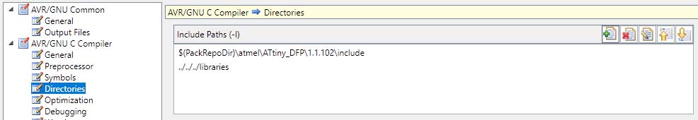

Atmel Studio 7
uart Lib von Peter Fleury
(http://homepage.hispeed.ch/peterfleury/avr-software.html)
Es ist sein Example file.
Der Kopf wie folgt:
#define F_CPU 8000000UL  // Systemtakt in Hz
#include <stdlib.h>
#include <avr/io.h>
#include <avr/interrupt.h>
#include <avr/pgmspace.h>
#include <uart.h>
#define UART_BAUD_RATE  9600
int main(void)

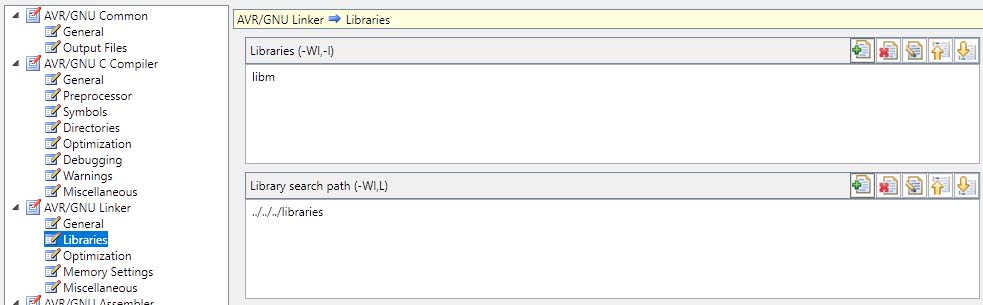

Die uart.c und uart.h liegen bei mir in einem eigenem Lib Ordner.
In den Projekt Eigenschaften > Toolchain, habe ich den Pfad angepaßt.
Siehe Screenshots.
#include<u ... wird per Autovervollständigung gefunden
Wenn ich dann allerdings F7 drücke, wird jede Funktion als "undefined
reference" angemeckert.
Fehler    undefined reference to `uart_init'
Fehler    undefined reference to `sei'
Fehler    undefined reference to `uart_puts_p'
Fehler    undefined reference to `uart_puts'
Fehler    undefined reference to `uart_putc'
Fehler    undefined reference to `uart_getc'
Ob < > oder " " ist egal.
Was kann ich noch tun?

Veit D. schrieb:
> Wie fügt man die .c dem Projekt hinzu?
Rechte Maustaste auf das 'Source Files' deines Projektes->Add
File->uart.c suchen und einfügen.
Es ist sinnvoll, uart.h und uart.c in den Projekt Ordner zu kopieren.
> na ich dachte der findet nun selbst alle Dateien, wofür gibt man ihm
> dann die Pfadangaben?
Die sind nur für zusätzliche echte libraries, wie Rufus schrieb:
Rufus Τ. F. schrieb:
> Die Kombination datei.h und datei.c ist keine Library.
