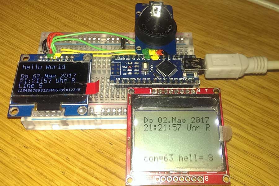

von Joachim B. (jar)
von Patrick J. (ho-bit-hun-ter)
Hi
Joachim B. schrieb:
> wenn nicht zuviel aus dem Arduino gesaugt wird reicht es vom Arduino PIN
> 5V und GND auch die Breadboardschienen zu gehen.
Klar, hier befeuert ein Arduino ein I2C-Display, nur über USB versorgt.
Ist aber unschön (blödes Kabelgelump, Das) und bei einem Kurzschluß
hoffe ich für Dich, daß ein USB-Hub das Übel auffängt und nicht Dein PC
die Flügel streckt.
Da ich hier 12V zur Verfügung habe, ist so ein China-Step-DN-USB-Stöpsel
zur Versorgung von Handy, Tablet, Foto-Apparat, was so rumfliegt,
vorhanden - auch werkeln dort akut zwei ATtiny dran rum und spulen das
enthaltene Programm ab - kleiner Vorteil: bleibt auch an, wenn der PC
aus geht.
für ein NokiaDisplay und RTC brauche ich nicht mal Steckbrücken

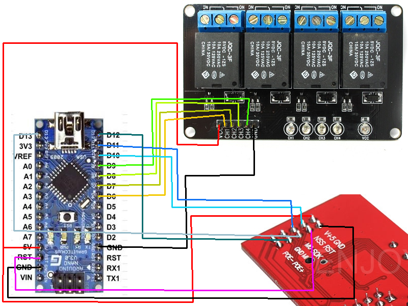

von Andre S. (andre16)
Vielen Dank noch einmal für die vielen Tipps. Meinen Testaufbau konnte
ich so in Betrieb nehmen - jedoch habe ich noch ein Problem.
Wie oben geschrieben habe ich an meinem Nano ein Ethernet Modul (W5100)
und ein 4 Kanal Relais Board (genau genommen:
https://www.amazon.de/gp/product/B00M8XJ71U/ref=oh_aui_detailpage_o05_s00?ie=UTF8&psc=1).
Der Nano bekommt Strom über ein USB Netzteil, ich greife am 5V Pin des
Nano Strom für das Ethernet Modul und das Relais Board ab.
Netzwerk funktioniert einwandfrei, ebenso das Relais Modul - meistens.
Und hier ist mein Problem. Meistens schalten die Relais alle sauber ein
und aus, dabei ist es egal ob ich eins oder alle vier betreibe. Manchmal
aber geraten ein oder sogar zwei der Relais in einen Zustand in dem die
Kontroll LED nur schwach flackert das Relais aber nicht schaltet oder
die LED flackert heller und auch das Relais schaltet mehrmals in der
Sekunde hin und her.
Manchmal stabilisiert sich das Ganze, manchmal nicht.
Kann es ein Problem mit der Stromversorgung sein? Ich nutze im Moment
einfach ein USB Netzeil von einem Tablet, ich hätte gedacht das hat
genug Power zum schalten der Relais.
Ich werde heute abend Mal ein Multimeter benutzen und versuche zu
schauen ob auch 5V beim Pin der schaltet anliegen oder ob vielleicht die
Spannung abfällt.
Gruß,
Andre
Ich habe nun mal gemessen, wenn alle Pins für das Relais auf "Low"
stehen, also die Relais durchschalten, fällt die Spannung von knapp 5V
auf ungefähr 3,8V. Also haben das Ethernet Modul etc. nicht mehr die
vollen 5V sondern eine ganze Ecke weniger.
Das klingt so irgendwie nicht richtig, also ist vermutlich etwas falsch
angeklemmt, oder das Netzteil reicht nicht aus (wobei das Netzteil in
dem Zustand nur 0,25A zieht, was mir nicht zu viel vorkommt...).
Ich habe meine Verkabelung mal aufgemalt und angefügt, vielleicht findet
sich dort spontan ein Problem. Ansonsten habe ich ein Breadboard mit 5V
Netzteil geordert, da ich mein altes Breadboard nicht mehr finden kann.
Ich probiere es dann vielleicht nochmal mit dem Breadboard, vielleicht
habe ich da mehr Erfolg :-)
von Stefan F. (Gast)
Ich glaube, dein Netzteil ist zu schwach.
Hi
Auf der Zeichnung hast Du die beiden GND-Anschlüsse nicht direkt

Ich habe meinen Aufbau erneut zusammengesteckt, diesmal auf einem
Breadboard inkl. Netzteil (sowas hier:
https://www.amazon.de/Neuftech-Breadboard-Netzteil-Power-Steckbrett/dp/B00NW4S7H4).
Angeschlossen habe ich ein Steckernetzteil von einem alten Router mit 1A
und Rundstecker. Leider bleibt mein Problem bestehen...
Ich habe alles soweit reduziert dass ich nur noch den Nano und das
Relais Board betreibe. Ich verwende den "Blink" Sketch, der alle 5
Sekunden vier Pins des Arduino (6,7,8 und 9) abwechselnd LOW oder HIGH
setzt.
Demnach sollte alle 5 Sekunden der Zustand aller Relais wechseln.
Mit einem angeschlossenen Relais funktioniert das auch. Ein zweites
funktioniert ebenfalls noch. Sobald ich das dritte anschließe schalten
nur noch zwei Relais und wenn alle vier angeklemmt sind flackern nur
noch die LEDs kurz auf und der Arduino kann die Relais scheinbar nicht
mehr schalten. Die On-Board LED die ich gleichzeitig mit ein und
ausschalten gibt dann ebenfalls keinen Mucks mehr von sich.
Ziehe ich aber einen Pin vom Arduino ab und stecke ihn direkt auf die
GND Schiene des Breadboards schaltet das Relais.
So ganz verstehen tue ich das nicht, vielleicht hat ja jemand noch einen
guten Tipp für mich. Mir ist nicht klar wo das Problem liegt da alle
Tutorial Seiten oder Videos den gleichen Aufbau zeigen und es dort
scheinbar problemlos auch mit 8 oder mehr Relais funktioniert - ich habe
nicht den Eindruck dass mein Aufbau sonderlich komplex wäre.

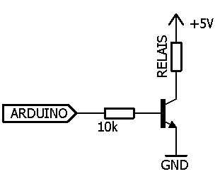

von Clemens L. (c_l)
Also ist das Problem wahrscheinlich, dass der Arduino selbst nicht
genügend Strom liefern kann, um alle Relais gleichzeitig anzuschalten.
(Die Beschreibung auf Amazon sagt "Jeder Kanal braucht 15-20mA".)
Mit einem Transistor könntest du ein Signal verstärken.
Hallo!
Vielen Dank für die Tipps. Ich habe gemessen und in der Tat ist die
Spannung auf 3,7 Volt gesunken, wenn alle Relais schalten wollten.
Ich habe das Netzteil ersetzt durch ein 12V 2A Netzteil. Daraufhin hat
mein "Blink" Sketch funktioniert.
Jetzt kommt mein Aber: Ich habe nun mein Ethernet Modul wieder
angeschlossen. Ohne das Modul schalten alle Relais im 5 Sekunden Takt,
so wie gedacht. Schließe ich das Modul an so schalten alle Relais ein,
aber nach einer kurzen Zeit (0,5-1 Sekunde) wieder aus. Sie bleiben
nicht mehr die 5 Sekunden angezogen. Sobald ich das Ethernet Modul
abziehe läuft wieder alles wie gehabt.
Die Spannung sinkt von 4,95 auf 4,87 Volt, ich denke das sollte
vertretbar sein.
Könnte ich noch etwas probieren?
Danke!
Andre
Hallo!
Das Problem scheint nicht der Nano zu sein. Ich habe die vier
Steuereingänge des Relais auf GND geschaltet.
Ohne Ethernet Modul (5V Kabel abgezogen): Alle Relais schalten ein und
bleiben eingeschaltet.
Mit Ethernet Modul: Alle Relais schalten ein, bleiben eine halbe Sekunde
eingeschaltet und fangen dann an zu "klackern", sprich sie schalten
mehrmals pro Sekunde an und aus.
Ich verstehe nicht wie so etwas banales wie ein Ethernet Modul so eine
Störung verursachen kann... vielleicht ist es defekt?
Gruß,
Andre
