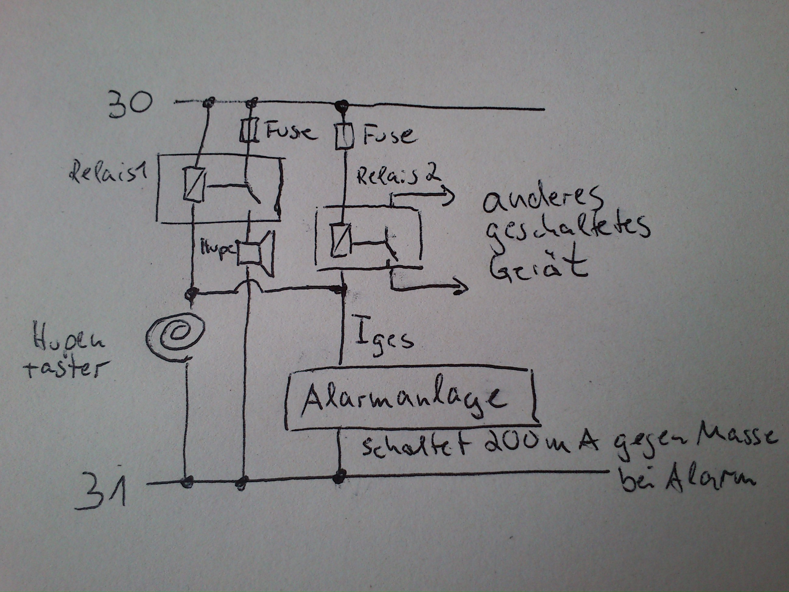

ich möchte über meine Kfz-Alarmanlage ein weiteres Gerät ansteuern.
Funktioniert meine Schaltung, würdet ihr noch Dioden oder andere
Bauteile/Vorsichtsmaßnahmen treffen?
Die Alarmanlage schaltet eine 200mA Masse. Die Hupe bzw. die
Steuerleitung des Hupenrelais wird geschaltet. Dies funktioniert
schonmal. Habe ich getestet. Als ich jedoch das zweite Relais zuerst in
Reihe geschaltet habe (zur Hupensteuerleitung), ging die Hupe, jedoch
nicht das zweite Relais (es zog nicht an). Als ob für das zweite Relais
bzw. Steuerleitung nicht genügend Strom durch ging. Das zweite Relais
funktioniert jedoch unabhängig getestet.
Die beiden Relais haben einen Innenwiderstand von 80 Ohm und ziehen wohl
bei ca. 150mA.
Ich befürchte, dass der Strom zu groß für die Alarmanlage sein wird,
wenn diese parallel geschaltet sind. Deswegen habe ich ein Printrelais
12V bestellt, welches schon bei 15mA anzieht. Diese wollte ich dann auch
parallel zum ersten Relais schalten. Dann müsste doch nur ca. 175mA
insgesamt durch die Alarmanlage fließen?!
Ich habe noch nicht viel gemessen (zeitlich bedingt). Wenn Ihr jedoch
jetzt schon Ideen habt oder Tipps geben könntet, wäre dies super.
Ich würde wahrscheinlich noch zwei Sperrdioden in die Steuerleitungen
setzen?
Vielen Dank für Eure Hilfe oder Tipps!!!

Nein, ich denke, dass wird nicht funktionieren, da ich das Gerät ja
immer geschaltet wird, wenn ich die Hupe manuell bediene im
Straßenverkehr, oder?

Vielen Dank für den Hinweis, nee, dürfte nichts passieren. Es wird ein
Taster eines anderen Geräts bedient, der nur 9V schaltet. Aber danke für
Tipp!

Teo D. schrieb:
> Sollte funzen. Nur noch ne Freilaufdiode, über die Spule Deines Relais.
> 1N4002 o.ä. 100V sollte sie min. ab können.
> Du könntest aber das K2 über den Kontakt von K1 schalten.
> (K=Relais)
Ich habe hier noch eine P600A Diotec Semiconductor Diode herumliegen.
Die ist zwar etwas überdimensioniert, müsste aber funzen...
PS: Vielen Dank für die schnelle Antwort!!!
