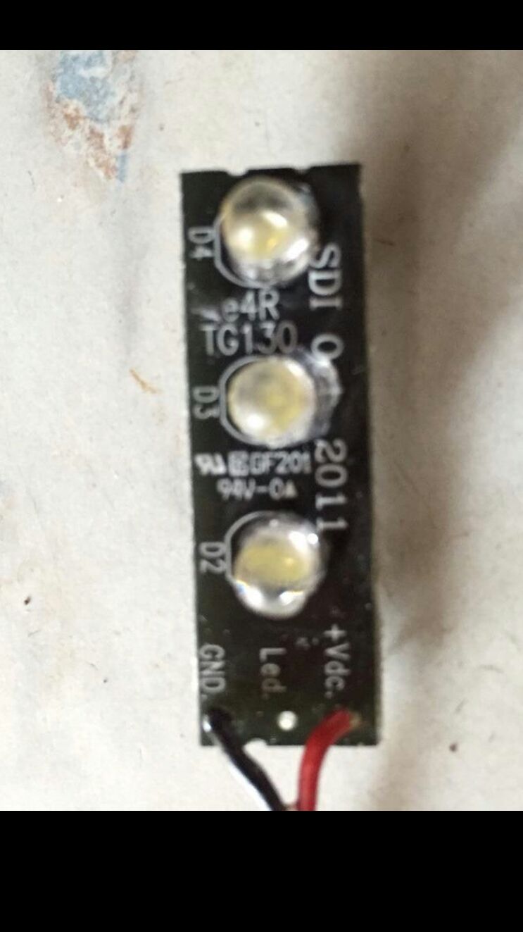

Folgendes Stück selber löten
OP #4921702
Guten Tag
Ich habe eure Webseite von Chip de gefunden.
Könnt ihr mir erklären, was ich beachten muss, wenn ich dieses Stück
selber zusammenlöten möchte?
Wie kann ich erfahren, welchen Wert (Ohm, Volt) die einzelnen Stücke
haben müssen?
Sieht aus wie ne LED stirn- oder fahrradlampe.  Die sind doch so billig,
da lohnt das gebastel nicht. Ausserdem muss ein Controller programmiert
werden, um die blink- und dimm-Modi hinzugekommen.

Seemann schrieb:
> Was du suchst ist eine
> Konstantstromquelle für Led
Oder auch nicht.

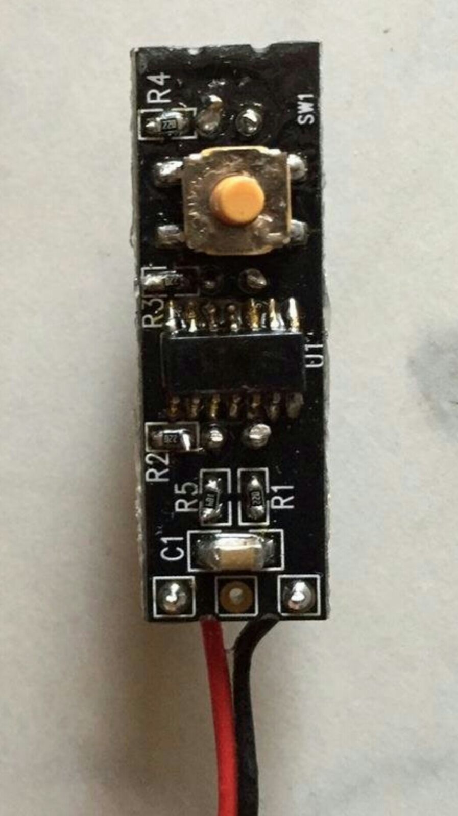

Es ist eher unklar, was die Platine machen soll.
Es sind 3 LEDs drauf, vermutlich Weisslicht,
mit 22 Ohm Vorwiderständen (recht gering),
und ein IC unbekannten Typs weil man die Aufschrift nicht lesen kann,
neben einem weiteren 22 Ohm Widerstand und einen 100k Ohm Widerstand,
Taster und dem obligatorischen Abblock-Kondensator.
Da lediglich eine Versorgungsspannung und ein Taster dran ist, wird man
über den Taster wohl die LEDs anschalten und ausschalten. Hmm, recht
sinnlos.
Hätte man alle Bauteile zusammen, und lässt sich von einer chinesischen
Firma wie http://www.seeedstudio.com/service/index.php?r=pcb die
Leiterplatte nach einer Vorlage z.B. in Eagle erstellt ätzen, kann amn
einfach die Bauteile drauflöten, da ist ja schon das Original eher
schlecht gelötet.
Mit R1 kann ich nichts anfangen.
Ziemlich einfach: du brauchst diese Platine und die Bauteile, die drauf
gehören. Für die Platine brauchst du Fertigungsdaten, mit denen ein
Leiterplattenhersteller was anfangen kann. Und für die Bauteile brauchst
du die BOM (Bill of Materials, Stückliste). Wenn da dann ein
Mikrocontroller mit drauf ist, dann brauchst du noch den Programmer und
die Programmierdatei.
BTW: kannst du die Platine irgendwo fertig aufgebaut kaufen?
Falls ja: tu das. Es ist billiger.
Wenn nein: wo hast du das her?
