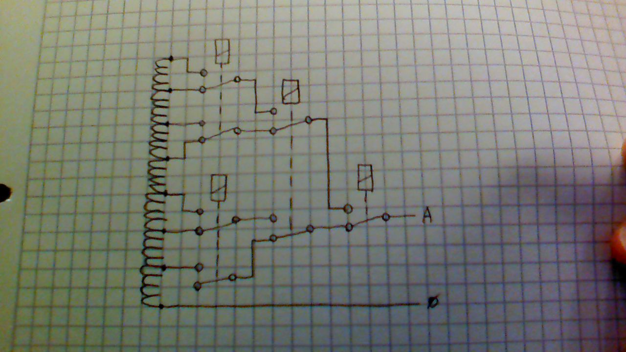

Ich versuche gerade eine Schaltung zu entwerfen, die eins von 7 Relais
einschaltet, um eine von 7 Spannungen eines Stufentrafos auf ein und den
selben Lüfter zu schalten. Ich habe mir zwangsgeführte Relais mit zwei
Umschaltern besorgt, 24V Erregerspannung.
Es ist also die Möglichkeit da, an dem Relais, das geschaltet wird, am
zweiten Wechsler ein Signal abzunehmen, was alle anderen sperrt.
Wie würdet Ihr das bewerkstelligen, dass zeitgleich nur ein Relais
durchschaltet?
Vielleicht mit JFETs an den "Kontrollumschaltern" die anderen
Steuerspannungen sperren (mit Dioden, um jeweils nur die übrigen 6
Relais zu sperren)?
Bei der Variante hätte ich die Sorge, dass, wenn irrtümlich zwei Relais
kurz nacheinander angesteuert würden, ein Selbstunterbrecher bzw.
Schwingkreis entstehen könnte.
Habt ihr andere Ideen oder Vorschläge wie man realisieren könnte, dass
unmöglich mehr als ein Relais geschaltet wird?
Soll halt in erster Linie sicher sein.
Oder ist ein Microcontroller doch sicherer als die Analoge Variante?
Als Stromversorgung für die Relais und JFETS würde ich einen Trafo mit
Brückengleichrichter. Glättungskondensator und anschließendem
Spannungsregler benutzen wollen, wenn aus Expertensicht nichts dagegen
spricht.
Wie würdet ihr das in etwa angehen, gibt es einfachere, bessere oder
sicherere Lösungen?
Hoffe Jemand kann mir Anregungen liefern oder meine Idee absegnen, damit
es bald losgehen kann.
Viele Grüße

Die Umschalter kaskadisch an die Anzapfungen anschliessen, mit
unterbrechenden Kontakten. Brauchst nur vier Relais mit jeweils 2
Umschaltern.
Gruss Chregu

000 ---NC
   K01a   >----NC
001 ---NO         \
             K11a  >----NC
010 ---NC         /       \
   K01b   >----NO           \
011 ---NO                     \
                       K21a    >---------
100 ---NC                     /
   K02a   >----NC           /
101 ---NO         \       /
             K11b  >----NO
110 ---NC         /
   K02b   >----NO
111 ---NO
K01 und K02 werden gemeinsam geschaltet
Ansteurung manuell zB über einen BCD Schalter
Ist 8 auf 1 aber man kann damit ja auch gleich Ausschalten
Beim Umschalten werden aber 'schöne' Spannungsspitzen generiert :)
Snubber?
Es werden nur 4 (3,5) Relais benötigt, die Übrigen 3(3,5) sind dann
Ersatzteile wg Kontaktbrand ;)
Das geht mit 7 Relais aber einfacher:

Also so wie @henrik_v das geplant hat?
Kann mir das gerade schlecht vorstellen.

Ich bräuchte vielleicht nochmal etwas Nachhilfe was Deine Schaltung
angeht.
K01 und K02 werden zusammen angesteuert, wenn K11 und K21 bleiben wie
sie sind, wäre also die 6. Stufe, 110 durchgeschaltet. So ginge das mit
allen Stufen, nur dass je nach Zahl andere Relais geschaltet werden, und
ein Durchschalten verschiedener Stufen  ist in jeder Konstellation
unmöglich?
Sorry für die vielen doofen Fragen, ich hoffe ich wachse sprichwörtlich
an meinen Aufgaben um irgendwann mal nicht mehr so blöd fragen zu
müssen.^^
