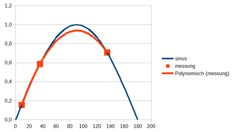

Wolfgang schrieb:
> Sven B. schrieb:
>> Eine Parabel ist ein hervorragendes Modell um einen Sinus an seinem
>> Maximum zu interpolieren.
> Alles klar.
> Wenn du nachts einen Schlüssel verloren hast, suchst du ihn dann auch
> unter der Laterne, weil es leichter zu rechnen ist - äh - weil es dort
> heller ist?

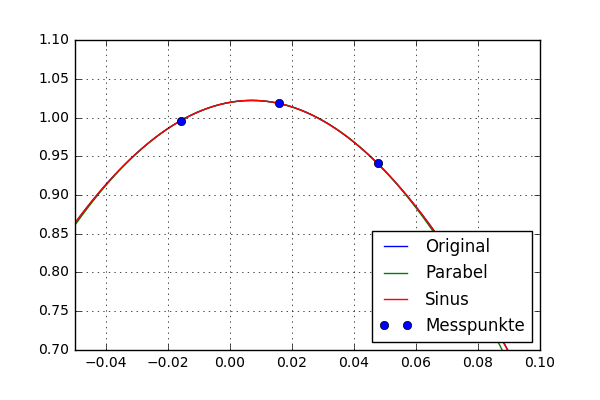

Junge, du hast deinen einen Messpunkt bei kleiner als 0.2 gewählt. Das
ist fast 90° neben dem Maximum. Ich hab gesagt "an seinem Maximum". Nimm
mal drei Punkte die weniger als 10° neben dem Maximum liegen und mach
ein paar Promille Rauschen drauf, dann wirst du keinen Unterschied mehr
sehen.
Klar, wenn man nahe genug am Maximum misst, lässt sich jede beliebige,
krumme Kurve durch eine Parabel approximieren. Aber auch dann wird der
Fehler bei gleicher Anzahl freier Parameter größer sein, als mit dem
richtig gewählten Modell - du siehst die Abweichung nur nicht mehr so
oder wegen der Messfehler spielt der Modellfehler praktisch keine Rolle
mehr.

Wolfgang schrieb:
Nö -- x^4 in 0 zum Beispiel nicht. Aber beim Sinus geht es eben.
> mehr.
Genau das war meine Aussage ... und dann hast du aus irgendeinem Grund
diese Diskussion angefangen ;)
