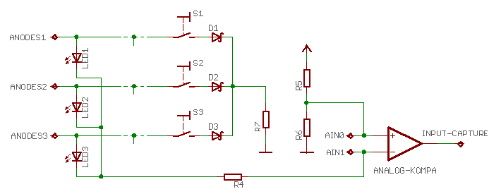

von Oliver S. (phetty)
von Johann L. (gjlayde) Benutzerseite
Beschrieben auch hier:
http://www.roboternetz.de/community/threads/15593-Helligkeitsmessung-mit-LEDs
Wobei die LEDs dort sogar in einer Matrix hängen können.
LEDs werden per Soft-PWM angesteuert zum Leuchten; gemessen wird in den
dunkel-Lücken der PWM:
Zunächst werden die LEDs entladen (LEDs in Sperrrichtung werden als
Kondensator betrachtet), und danach per Input-Capture die Zeit
gemnessen, bis sich über der LED eine gewisse Spannung aufgebaut hat.
Die Zeit ist ein Maß für die Helligkeit: Je dunkler desto länger dauert
es.
Hat allerdings nicht mit allen LED-Typen funktioniert sondern nur bei
bestimmtem Substrat.
