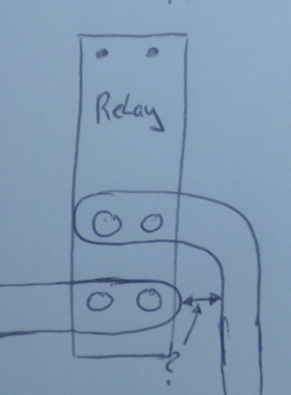

es gibt ja einige Threads über Abstände von Leiterbahnen und auch ein
Wiki.
Ich hab aber noch nicht gefunden wie man den Abstand wählen sollte bei
der im Anhang skizzierten Situation.
Es geht mir um den Abstand den ich Eingezeichnet habe. 230V/10A
Wenn das Relais leitet, ist der Abstand egal, da eine Verbindung
besteht. Was aber, wenn das Relais geöffnet wird? Welchen Abstand sollte
man hier einhalten?
Zwischen den Relaiskontakten genügen 1mm, wenn es tolerierbar ist, dass
bei einem Überspannung gelegentlich ein Funke überspringt.
Zwischen 230V und Niederspannung solltest du aber mindestens 6mm Abstand
halten, denn du willst den Funken nicht an berührbaren Teilen haben.
Imho ist der Abstand 2,54mm weil 230v -> 325Vpp. Dann kommt es noch
drauf an, ob die Leiterplatte sauber bleibt, oder sie verschmutzen kann,
vom Einsatz über 3000m Hohe wollen wir mal nicht reden ;-)
Ein Richtmaß ist der Abstand der Kontaktanschlüsse, aber die sind meist
Minimum.

Das ist nicht ganz korrekt, bei Leiterplatten hat man viel eher
Kriechströme. Aber die Wirkung ist die gleiche bzw. es ist eigentlich
noch schlimmer - Kriechströme schädigen die Oberfläche, so dass sie sich
selber verstärken, während ein Funke ein einmaliges Ereignis wäre. Das
hängt übrigens auch vom Material ab, es gibt besonders kriechstromfestes
LP-Material, aber das ist nicht sehr verbreitet.
