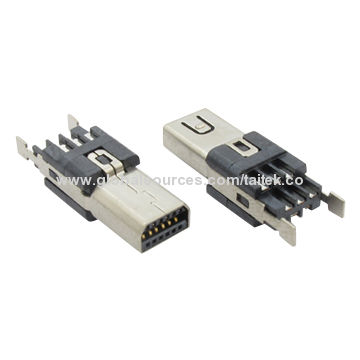

Moin,
Ich bin mal wieder auf der Suche, diesmal nach einem Stecker für Olympus
Kameras.
Es geht um diesen hier: http://olypedia.de/Steckerbelegung
Gefunden habe ich sowas in der Art nur in China, aber weder bei RS noch
bei Farnell... bloß USB 3.1 als 12pol USB.
http://taitek.manufacturer.globalsources.com/si/6008800059530/pdtl/USB-2.0/1101279789/Mini-USB-12pin-Male-Connector.htm
bzw.
http://www.globalsources.com/gsol/I/Camera-connection/p/sm/1108797023.htm#1108797023
Ich wollte auch keine 1000pc bei alibaba kaufen, 1-10 von einem üblichen
Distri wär schon ok ;)
Also hat jemand einen Tipp, wie und wo man sowas hierzulande finden
kann?
Am liebsten "Molex Serie xxx" wie bei den GoPro Steckern, da muss man
auch nur wissen wie sie heissen ;)
Vielen Dank!
Hauke
Naja, zumindest wird/wurde der gleiche Stecker an einigen Fujitsu
Kameras verbaut. Und es gibt erstaunlich viele "Mini-USB" Stecker mit
diversen Pinanzahlen... nur eben diesen konnte ich noch nirgends finden.
Das wird dann wohl eher auf einige Billigkabel von eBay und ein Skalpell
hinauslaufen...

Moin moin,
schau mal hier, ich bin selber auf der Suche gewesen.
www.aliexpress.com und dann nach "20 Pcs Per Lot Mini USB 12 Pin Male
Plug Connector For DIY " suchen.
Da kosten 20 Stück 6,99$, was okay ist. Ich wollte die 20Stk bestellen,
da ich eine Olympus an einen FPV Videotransmitter anklemmen wollte und
gleichzeitig mir mit nem keinem AVR das Signal eines der
Funkfernsteuerkanäle auswerten wollte, um über einen Schalter/Poti zu
Fokusieren und ein Foto zu machen. Wenn die Bestellung klappt, wollen
wir uns die 20 Stk teilen? zu den 6,99$ kommen meistens noch
Kreditkartengebür 1,50€ und dann ggf. das Briefport zu dir hinzu.
Ich habe jetzt nicht die Ahnung, wie dass mit der direkten
Kontaktaufnahme hier laufen würde, aber wir finden einen Weg?
