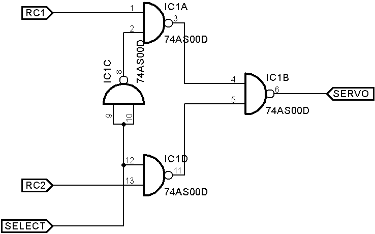

ich möchte gerne eine Schaltung bauen mit der ich die Signale von zwei
RC Empfängern mit einem AVR auf ein Servo schalten kann. Es soll also
entweder das Signal von Empfänger1 oder das von Empfänger2 an das Servo
durchgeschaltet werden. Außerdem soll bei Ausfall des AVRs oder dessen
Stromversorgung immer der erste Empfänger durchgeschaltet werden.
Eigentlich wäre ein Relais dafür optimal, aber ich möchte keine
mechanischen Teile dafür verwenden. Ich hätte nun einen Bauteil gefunden
LCC110, dieser hat einen normally clodes Teil und einen normally opened.
Wenn nichts anliegt müsste der eine Teil geschlossen sein, also
Empfänger1 wird durchgeschaltet, wird das Relais über den AVR aktiviert
öffnet sich der normally closed Teil und der normally opened Teil
(Empfänger 2) wird aktiv.
Würe das eurer Meinung nach funktionieren?
Wie müsste die Beschaltung aussehen, wenn ich gleich mehrere dieser
OptoMOS Relais über einen AVR Ausgang durchschalten möchte?
Besten Dank,
Bernd
Hast du schon mal an ein 74HC00 gedacht?
Es kommt natürlich drauf an, mit welchen Signalpegeln deine
RC-Empfänger, dein Servo und dein µC arbeiten - hochgeheim?
OP
@Hubert G.:
Würde es auch funktionieren, wenn ich alle parallel schalte mit je einem
Vorwirderstand, oder wäre es überhaupt sinnvoller sie über eine FET
anzusteuern, der dann direkt am AVR hängt?
@Wolfgang:
Deine Schaltung wäre auch interessant, der Schaltungsaufwand wird
dadurch wahrscheinlich schon um einiges mehr, wenn ich das z.B. für 8
Kanäle verbauen möchte.
Der Pegel sind entweder 3,3V oder 5V muss ich mir erst noch rausmessen,
was die Empfänger ausgeben.
Wenn du alle Kanäle von einem Empfänger auf den anderen umschalten
möchtest, wäre es wohl sinnvoller, das Summensignal und nicht jeden
Einzelkanal zu schalten.
Bei der Umschalterei musst du dir evtl. überlegen, ob sie mit dem Signal
synchronisiert werden muss, damit nicht "halbe" Impulse ankommen.
Die gezeigt Schaltung, egal ob für einen Einzelkanal oder fürs
Summensignal,  benötig ein IC für 18ct und ist vom Stromverbrauch
deutlich bescheidener. Wenn Strom bei dir kein Thema ist, ok.
Da der AVR mit 20mA am I/O spezifiziert ist, kannst du nur zwei parallel
schalten. Wenn du einen FET nimmst, dann können es auch mehr sein.
Den Strom musst du natürlich beachten, da er sich bei Parallelschaltung
summiert.
