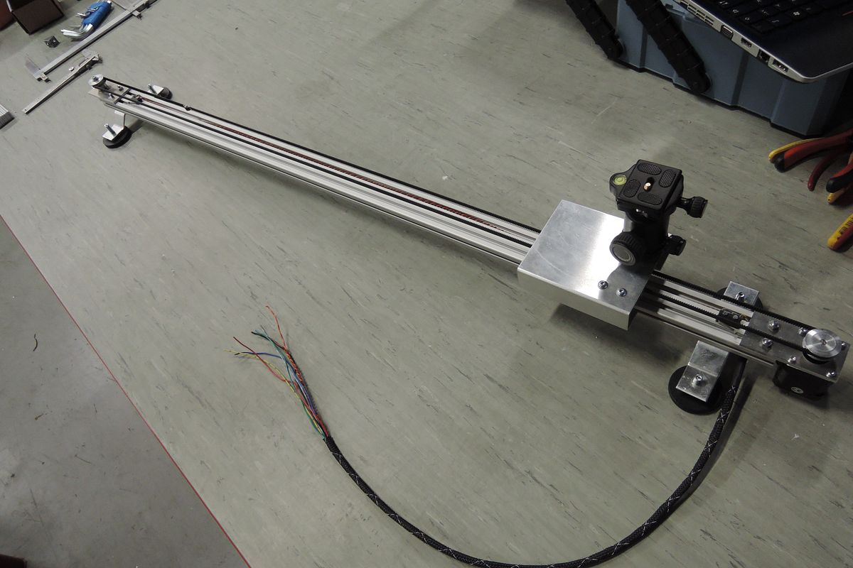

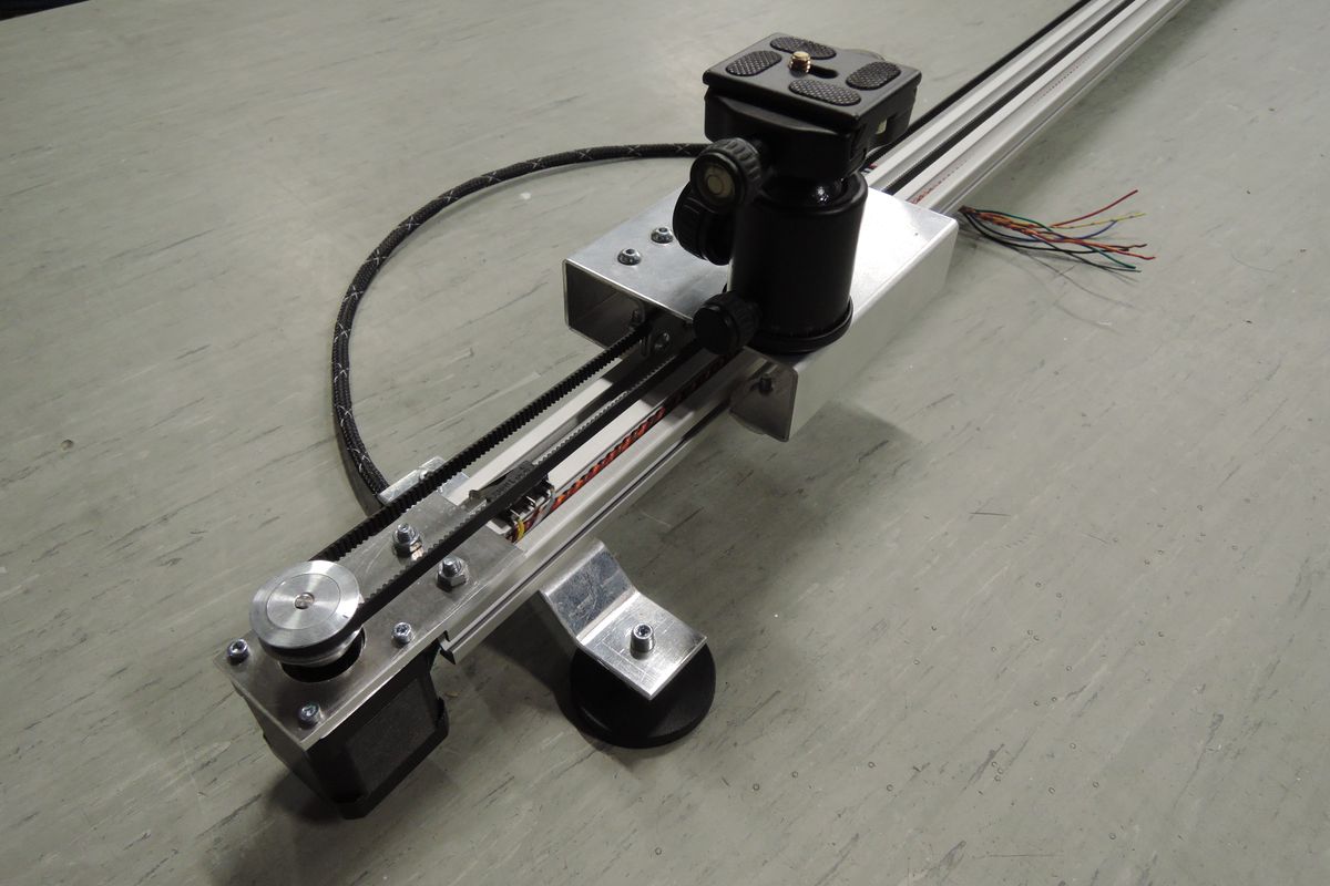

Ich wage mich an ein Projekt, einen Kamera Slider.
Ich möchte den Slider an einer Schiene wenn möglich langsam als auch
relativ schnell Bewegen. (ca. 1m innerhalb von 5 Sek.)
Hier ein Video dessen was ich nachbauen möchte.
https://www.youtube.com/watch?v=C6uR73yHTN0
(ab 0:53 kommt das um was es mir geht)
Ich habe hier einen Raspberry Pi 3 über welchen ich das ganze Steuern
möchte. Nun meine Frage an euch: Was würdet Ihr sagen wäre der Beste
Motor für sowas. Eher ein normaler Brushless oder eher ein Schrittmotor?
Ich dachte ja an eine Kombination von Schrittmotor mit einem
Inkrementalgeber zur Ermittlung der relativen Position. Ich möchte
nämlich auch so eine Recordfunktion realisieren. Also Record drücken,
den Schlitten an eine andere Position fahren und die Zeit in Sekunden
angeben. Dann soll automatisch ermittelt werden können wieviele Schritte
der Motor machen muss das er innerhalb der Zeit an Punkt B ankommt.

von timeSlider (Gast)
Das ist mein Aufbau.
von Sascha P. (nofear23m)
@TimeSlider
Sehr cool!!!!!
Sieht gut aus. Für dich warscheinlich eine Wochenendaufgabe oder??
