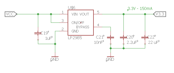

Genauigkeit eigentlich ziemlich gut sein. Die Spannungquelle mit 3.3V is
sehr genau und es liegen auch stabile 3.3V am VRef Eingang des uC an.

OP #4923418
Wie Florian bemerkt hat, würde 0 rauskommen, wenn es an der
Konvertierung läge. Bei mir ist ein Offset vorhanden. Kann ich den
Offset irgenwie automatisch Kalibrieren?
Florian schrieb:
> Laut dem ersten Bild wurde adc 2 auf pins konfiguriert,
> Dann kommt aber adc 1 Modul Konfiguration und der
> Handle trägt den adc1 suffix..????
ADC1 misst die Eingangsspannung, ADC2 verwendet 2 Channels und misst
etwas anderes aus.
Edit: Habe es, lag nur an der Kalibrierung:
HAL_ADCEx_Calibration_Start(&hadc1,ADC_SINGLE_ENDED);
Diese war bei meinem letzten STM32F4 nicht notwendig.
