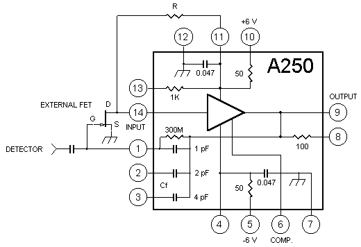

Gast #4924090
Guten Morgen,
es gibt beispielsweise von Amtekt den A250. Dort ist ein Eingangs-FET,
aber ich verstehe nicht ganz wie das Signal von FET invertiert wird. Mit
Signal meine ich den Strom.

Gast #4924101
Tobi schrieb:
> Dort ist ein Eingangs-FET, aber ich verstehe nicht ganz wie das Signal
> von FET invertiert wird. Mit Signal meine ich den Strom.
Ein FET ist spannungsgesteuert. Der FET ist ganz grob ein
spannungsgesteuerter Widerstand. Ob da draus eine Invertierung wird,
hängt von deiner (hier unbekannten) Schaltung ab.
