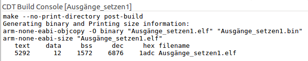

ich habe ein STM32F746-disco und möchte dieses das erste mal mit
SystemWorkbench(Eclipse) programmieren. Ich habe mit CubeMX ein Projekt
generiert, welches ich in SystemWorkbench importiere. Ich habe in CubeMX
einfach nur einige Pins als Ausgang gesetzt ... mehr noch nicht.
Betriebssystem: Windows 7, 64bit
Soweit sogut ...

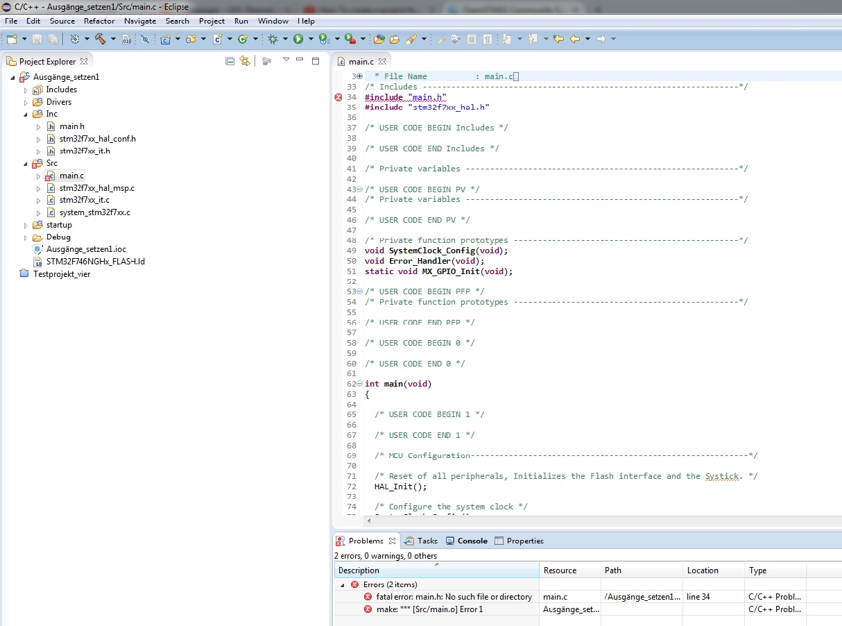

Problem: Wenn ich das Projekt in System Workbench builden möchte gibt es
den Fehler "fatal error: main.h:No such file or directory"
Siehe Screenshot..
Er findet die include Dateien nicht. Wenn ich die main.h in genau das
gleiche Verueichnis kopiere funktioniert es. Leider müsste ich diesen
Vorgang für mindestens 20 andere Dateien wiederholen...
Was mache ich falsch?

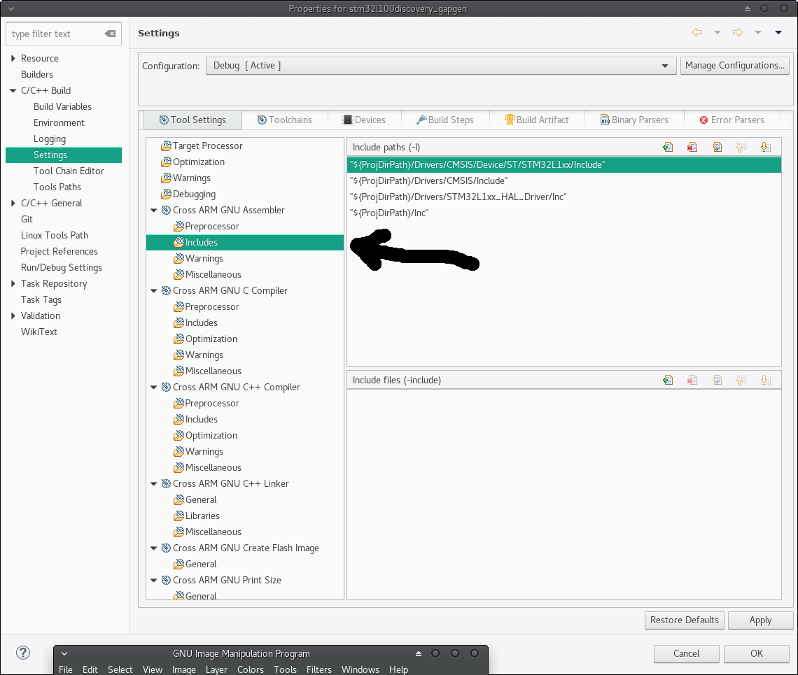

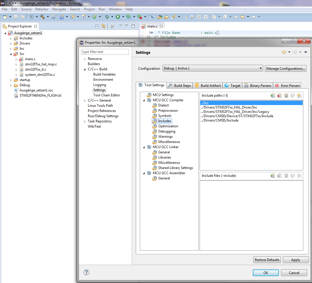

Im angehängten Bild seht ihr die include Einstellungen wie sie orginal
vorhanden sind wenn ich das importierte Projekt öffne.
Mir ist aufgefallen, dass die "Pfad_Codes" anders sind wie z.B. auf
Vincents Screenshot... habe daher testweise mal "${ProjDirPath}/Inc"
hinzugeügt. Er findet die main.h, welche in Inc liegt trotzdem nicht.

Also wenn ich die #include"main.h" auskommentiere, dann macht er den
gleichen Fehler mit #include "stm32f7xx_hal.h" ... also die anderen
findet er auch nicht.
Wenn ich die entsprechende Datei jeweils in den Ordner Src verschiebe ..
also dort wo auch die main.cpp liegt, dann findet er die Datei.
Leider sind das ja viel zu viele Datein die ich verschieben müsste. Habe
vorhin nach der 15. Datei aufgegeben ;-)

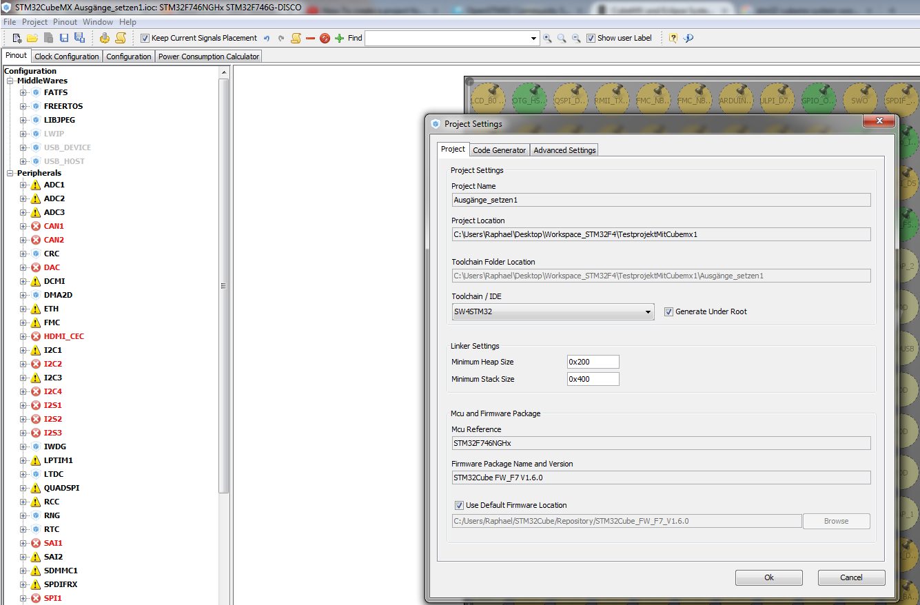

Da haben wir das Problem.
Du hast manuell an den Einstellungen für:
"Toolchain Folder Location"
geschraubt. Für SW4STM32 ergibt sich dieser automatisch aus:
"Project Location" und "Project Name".
Mit einem Haken bei: "Generate Under Root".
Also in CubeMx die "Project Settings" überprüfen.
OP #4924711
Hallo!
Mhmmm ... also ich habe in die Settings von CubeMX reingeschaut und das
Projekt nochmal neu generiert. Das alte projekt habe ich davor jeweils
gelöscht gehabt. Das Ergebnis ist immer das selbe ... keine Änderung.
Habe mal zwei screenshots von der cubemx Einstellung angehängt. Wie
sollte diese denn aussehen?

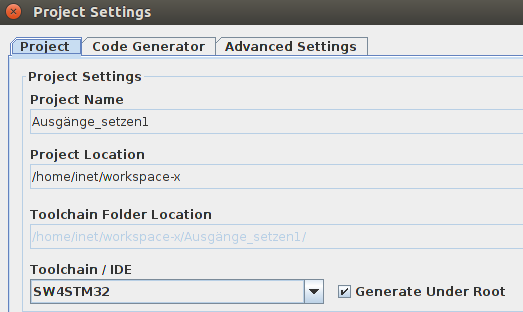

OP #4926150
Hallo zusammen!
@hp-freund: Deine erste Einschätzung bezüglich der Umlaute war
richtig... Danke fürs ausprobieren!
Anscheinend scheint es unter Linux keine Probleme mit den Umlauten zu
geben - in der Windows Version von SystemWorkbench AC6 gibt es massive
Probleme, wenn im Projektnamen oder im PFADNAMEN (!) ein Umlaut
vorkommt.
Ist z.B. ein ä im Pfadnamen des Projekts, welches man importieren
möchte, findet er keine einzige Datei mehr, welche er z.B. in der main.c
includieren möchte...
Fazit: Umlaute in Windows für AC6 böse!
