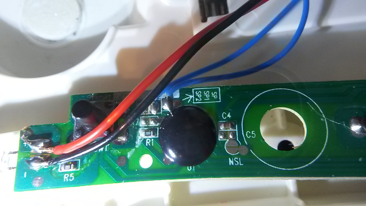

Hallo! Ich würde gerne wissen was das für ein Bauteil ist. Meine Vermutung liegt bei einem IC da einige ein-/ausgänge zu sehen sind. Ich hoffe mir kann jemand helfen.

(Ich meine das runde)
#4924631
Ist ein IC: der Chip klebt auf der Platine, und ist mit Bonddrähten direkt mit den Leiterbahnen verbunden, denn noch den Giessharzglotter druff, fertig.
#4924641
Ist nur Kleister... Danke für die schnelle Antwort. Kann man den auch umprogrammieren (wenn ja soll es sehr billig und einfach sein)
#4924648
Simon S. schrieb: > es sehr billig und > einfach sein) Deswegen machen Firmen so Sachen unter Kleister. Da weiß man nie was drunter ist. Aber die Chance das man das Ding Programmieren kannst ist eigentlich gleich Null. Kauf dir einen Atmel Kostet nur nen Euro und bringt mit Sicherheit mehr Erfolg
#4924657
Simon S. schrieb: > Danke für die schnelle Antwort. > Kann man den auch umprogrammieren (wenn ja soll es sehr billig und > einfach sein) Das lässt sich nach dem gegenwärtigen Stand der Informationen nicht feststellen. Es ist aber erfahrungsgemäß sehr unwahrscheinlich. Die Möglichkeit zur Neuprogrammierung kostet Chip-Fläche und daher Geld. Diese Art von Chip wird aber gerade, wenn auch nicht ausschliesslich, aus zwei Gründen verwendet: 1. Kosten vermindern 2. Verbergen von Informationen. Trotzdem danke :) Simon S. schrieb: > Kann man den auch umprogrammieren > (wenn ja soll es sehr billig und einfach sein) Wo ist das Teil denn eingebaut? Warum soll es umprogrammiert werden? Was soll es nach der Umprogrammierung mehr/anders machen? warum muß es sehr billig sein (Serienfertigung?) Warum muß es "einfach" sein (was ist damit gemeint)? Das ist wie das Klappern in einer Streichholzschachtel. So lange man nicht reingeschaut hat, weiß man nicht was es sein kann. Nur in diesem Falle ist es praktisch unmöglich reinzusehen. Unter dem Klecks versteckt sich ein "nacktes" IC, welches mit hauchdünnen Drähten rundum mit der Platine verbunden ist. In vielen Fällen dient diese Verpackung noch nicht mal dem Verstecken des Inhaltes, sondern ist einfach nur der billigste Weg. Da die Chips oft lichtempfindliche Bereiche haben, ist auch Schwarz kein Ausdruck von Trauer. Wenn Dich das ganze interessiert, schau doch mal unter dem Begriff "Die" nach. https://de.wikipedia.org/wiki/Die_(Halbleitertechnik) Wegstaben V. schrieb: > Simon S. schrieb: >> Kann man den auch umprogrammieren >> (wenn ja soll es sehr billig und einfach sein) > > > Wo ist das Teil denn eingebaut? > Warum soll es umprogrammiert werden? > Was soll es nach der Umprogrammierung mehr/anders machen? > warum muß es sehr billig sein (Serienfertigung?) > Warum muß es "einfach" sein (was ist damit gemeint)? Es ist in einem feuerwehr-modellauto eingebaut und ich möchte das Blaulichtmuster änder Antwort schreibenBitte melde dich an, um einen Beitrag zu schreiben. |
