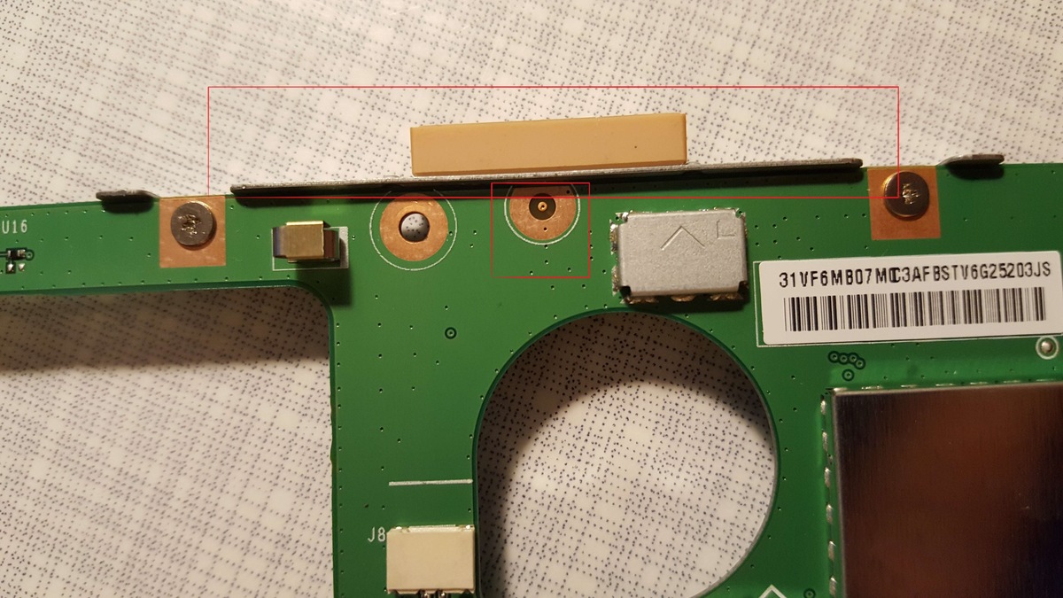

Ziel:
- an einem Tomtom Go 1015 eine externe GPS Antenne anbinden
- nice to have: Umschaltung zur internen GPS Antenne, wenn ext. GPS
Antenne nicht angebunden
Fragestellung:
- ich suche für die Platine (siehe Foto) einen SMD Antennenconnector
- oder wie kann ich einfach eine 2. GPS Antenne an das Navi bringen?
Hintergrund:
- das Auto hat eine bedampfte Windschutzscheibe und der GPS Empfang ist
seit dem PKW Wechsel sehr oft gestört
Plan B:
- sollt kein Besserer Vorschlag kommen, würde ich die aktuelle interne
Antenne ablöten, einen kleinen Kippschalter einbauen der zwischen ext.
und int. Antenne schaltet
- die ext. Antenne würde ich mit einem SMA (f) Antennenadapter versehen,
so dass man das Navi auch mal ohne viel Aufwand entnehmen kann
Plan Z:
- ein GPS Repeater im PKW
Freue mich über Anregungen und Ideen!
Viele Grüße
Dan

Wir sind bei 1,5 GHz, da sollte/muss der Schalter schon auch elektrisch
recht klein sein. Mit zu bedenken: Du hast aber eventuell deine externe
Antenne noch mit Speisung zu versorgen; ich habe hier z.B. eine ältere
Motorola-GPS-Maus, die ihre Speisung über die Koax-Seele bekommt.

Habe nun recherchiert, es ist eine passive Antenne, somit sollte die
externe Passive Antenne kein Problem sein.
Überlege nun einen Hirose U.FL Stecker auf die Platine anzubringen und
dann raus mit einem SMB Stecker. (das habe ich alles noch in der
Bastelkiste gefunden)
Steht nur noch die Frage offen, gibt es eine einfache Art im 1,5 GHz
Bereich umzuschalten? (sprich einen HF Kippschalter :-) ? )
Alternativ werde ich eine Aufsteckantenne mit SMB Buchse anfertigen und
die interne Antenne tot legen.
Viele Grüße
Dan

Der Witz der aktiven Antennen ist, dass der Verstaerker nur dazu da ist,
die Kabelverluste wettzumachen. Ein billiges & flexibles Koax ist
naemlich wie ein Sieb.
Daher ist nichts mit passiver Antenne an einem Meter Kabel oder so. Fuer
einen Festeinbau kann man aber ein hoeherwertige Koax mit wesentlich
geringeren Verlusten verwenden. Es gibt Semiflex kabel mit weniger als
1dB/m Verlust bei 3 GHz.

Danke für den Hinweis! Habe gerade berechnet, dass ich mit dem Kabel bei
5m auf 4,25 dB Dämpfung komme. Wenn ich mit 3m auskomme und die Antenne
ein wenig verstärkt, macht sie es ggf. wett.
Ich teste es mal, sollte der Betrieb nicht zufriedenstellen sein, sattle
ich um auf eine aktive Antenne und/oder ein besseres Kabel.
