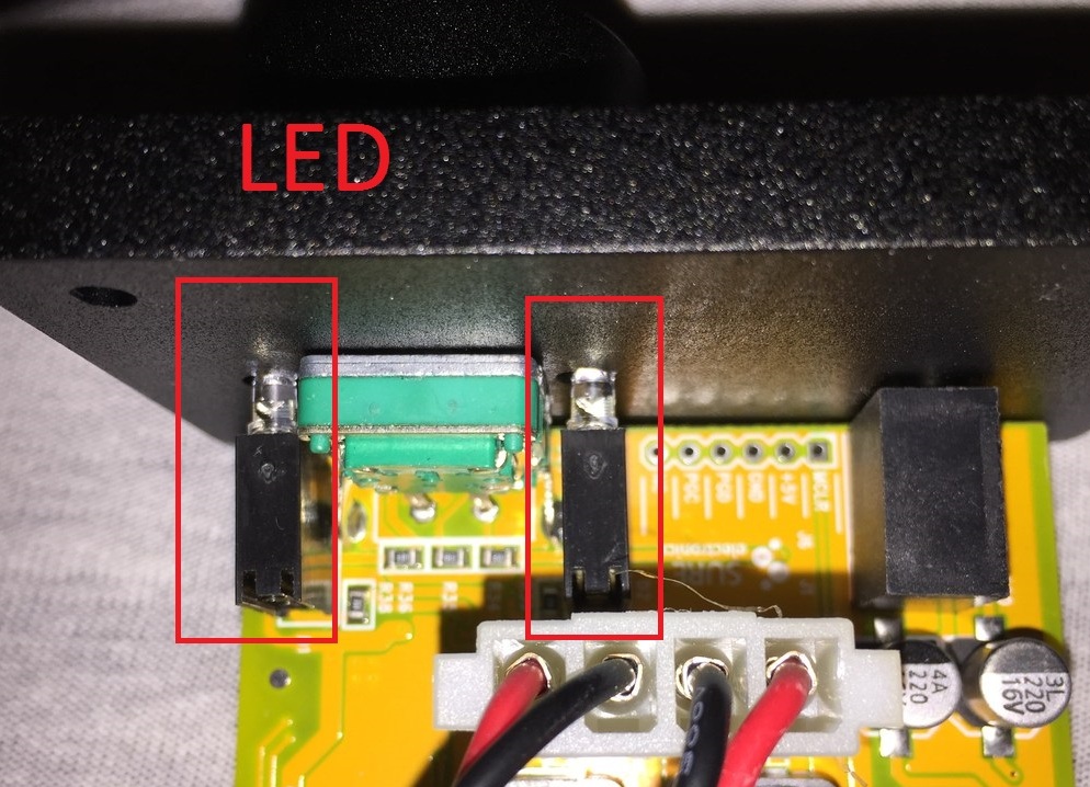

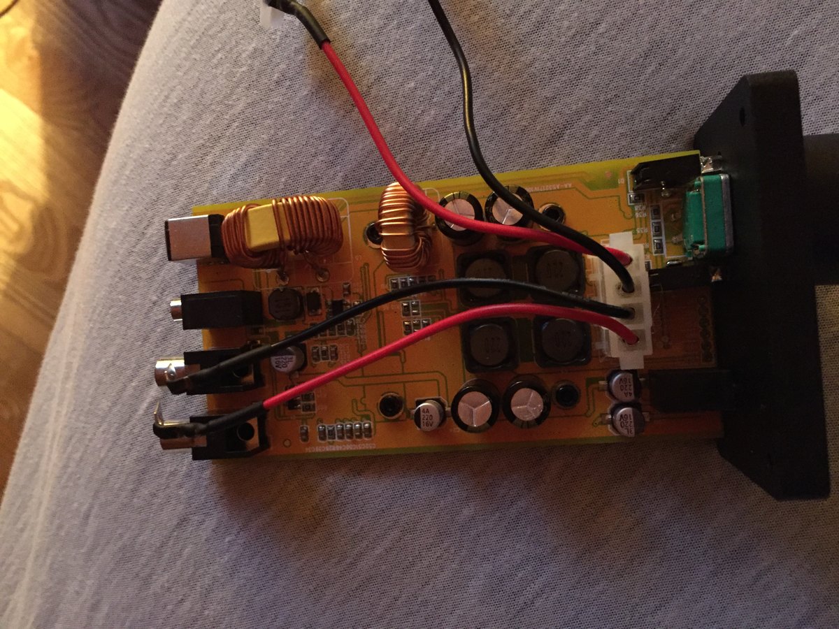

Ich habe zwei Stück von diesen ClassD Verstärkern.
http://store3.sure-electronics.com/2-x-50-watt-class-d-audio-amplifier-tda7492
Wenn diese am Netz hängen leuchtet eine LED
Im Standby blinkt die LED. Beim Betrieb erlischt die LED.
Nachteil: die LED leuchtet in einem hellen Orange.
An einen sonnigen Tag sieht man es nicht.....
Ich würde gerne eine grüne LED anschließen, die Leuchtet sobald der
Verstärker läuft.
Das Potentiometer regelt die Lautstärke und schaltet durch drücken den
Verstärker ein. Ich wollte dort die Spannung abfangen aber das Poti
steht ständig unter 5V.
Neue Idee. Ich geh von Masse am Eingang auf das Signal am Lautsprecher
Ausgang. Hier befinden sich zwischen 6-12v
Stört das den sound??
Wie würdet ihr das machen??
Kann man irgendwie erkennen welcher Option hier verbaut wurde?
Vielen Dank

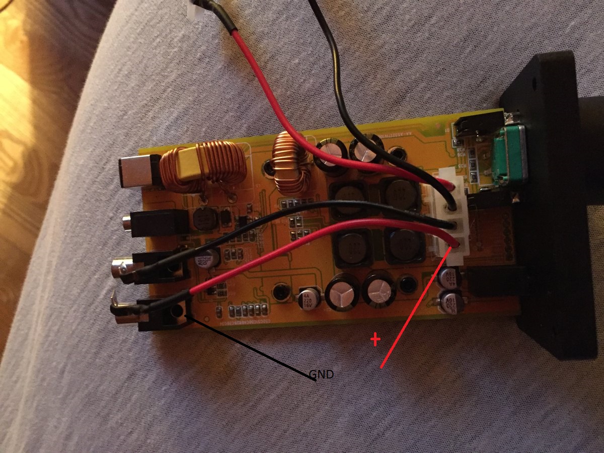

OP #4925233
Achso das ist ein Drehgeber. ich muss gesetehn von so einem
Elektronischen Bauteil habe ich nioch nichts gehört.
Hab gerade ein paar Sachen darüber gelesen, dürfte etwas aufwendigeres
sein.
Der läuft auf 5V und hat 5 pins. Gemessen habe ich 1x GND und auf den
anderen Pins gemessen von GND liegen überall ca.5V. Der Unterschied sind
nur ein paar Mv von Pin zu Pin.
Dachte anfangs das mein Voltometer ev. nicht das genaueste mehr ist.
Kann das sein??
Im Anhang ein bild wie ich bisher eine Spannung vernehmen konnte wenn er
im Betrieb ist, jeoch handelt es sich hier um das Audio signal.
Beieinflusst das den klang wenn an der Stelle eine LED mit Vorwiderstand
sitzt.
(Firma: matzetronics) #4925250
Wenn du es genau umgekehrt brauchst, die LED also leuchtet, wenn der
Verstärker an ist, reicht es normalerweise, die LED statt gegen Masse,
gegen die 5V zu legen oder umgekehrt, je nach vorhandener Schaltung.
Der Ablaufprozesser wird am LED Ausgang entweder ein High anlegen, um
die LED zum Leuchten zu bringen, oder ein Low. Im ersteren Fall
schaltest du die grüne LED statt gegen Masse gegen +5V, im zweiteren
Fall gegen Masse statt gegen die +5V. Vorwiderstand nicht vergessen,
also so etwa 270-330 Ohm vorsehen.
Genaueres findest du durch Messen an der vorhandenen LED raus.

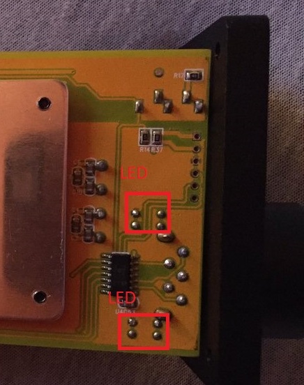

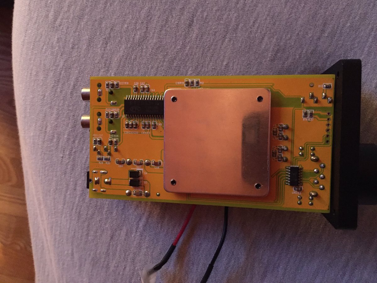

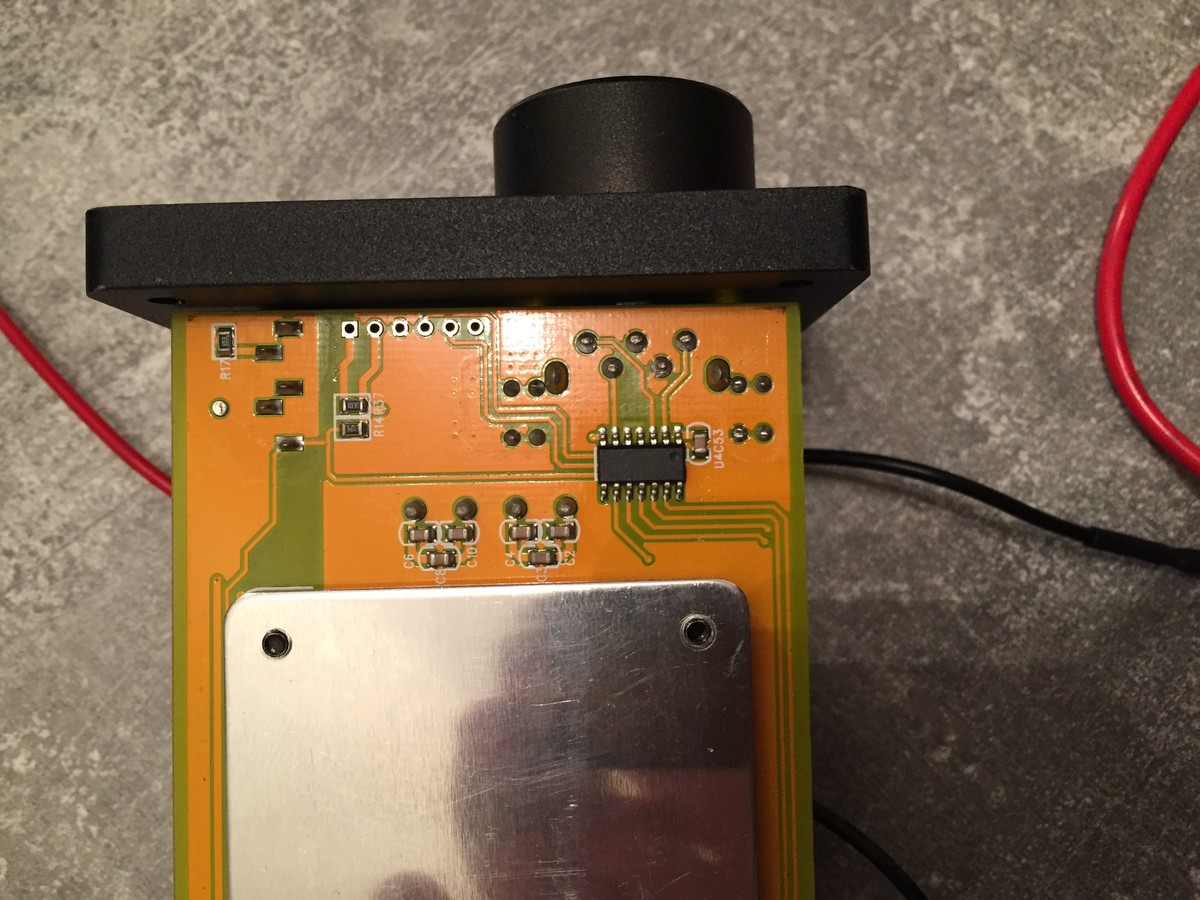

OP #4926367
An so etwas ähnliches habe ich auch gedacht, jedoch habe ich folgende
Erkenntnis gemacht.
Auf der Rückseite befindet sich ein schwarzer Chip. Ist der Verstärker
an, so steht dieser unter Spannung. Bei diesem Chip wird bei einem
Ausgang Spannung von CA.3v auf 0 reduziert und wieder aufgebaut. Es hat
den Anschein,als ob das LED von dieser Quelle die Spannung bezieht.
Durch den Anstiegt und der Senkung der V blinkt das LED..... so sieht es
zumindest aus.
Mit dabei auch noch ein Bild wo ich das LED ev. Auch einsetzten
könnte.Meinst du störst es das Audio Signal wenn eine LED betrieben wird
Vielen Dank vorab

OP #4926433
Hallo Leute
Gemacht getan. Masse hab ich gefunden.
Auf der Rückseite befindet sich der kleine schwarze Chip. Auf dem
dritten pin steigt und fällt die Spannung. Dadurch blinkt die LED.
Ich hab diesen Pin mal auf dauerhafte 2v gebrückt und das LED leuchtet
dauerhaft. Also regelt der Chip die ganze Sache....
An diesem Chip möchte ich nur sehr ungern löten.
Was meint ihr generell?? Würde es die Klangqualität beeinflussen wenn
ich einen widerstand + LED auf die Leitung lege?

OP #4926522
Hallo
> Wo kommen die 2V denn her?
> Einen Ausgang gegen einen anderen Ausgang kurzschliessen ist keine gute
> Idee.
Am Ausgang vom Chip liegen bei einem Pin 2v. Bei zwei anderen 5V bei
einem weiteren eben die stromschwankungen 0-3v und den Rest weiß ich
auswendig nicht.
Von dort hab ich die 2v auf den anderen Pin gelegt. Ich weiß das das
auch ins Auge hätte gehen können. Unterm Strich ging nichts kaputt und
das LED hat geleuchtet.
>Auf welche Leitung
Wie schon erwähnt, wäre es auch ein Gedanke gewesen die LED auf Masse
und Kanal Ausgang zu legen. An der Stelle an dem sich das Voltmeter am
Bild befindet, würde das LED + R sein.
Frage, beeinflusst das den Klang?? Immerhin schalte ich eine Diode + R
in die Schaltung an dem sich eigentlich der Klang befindet.

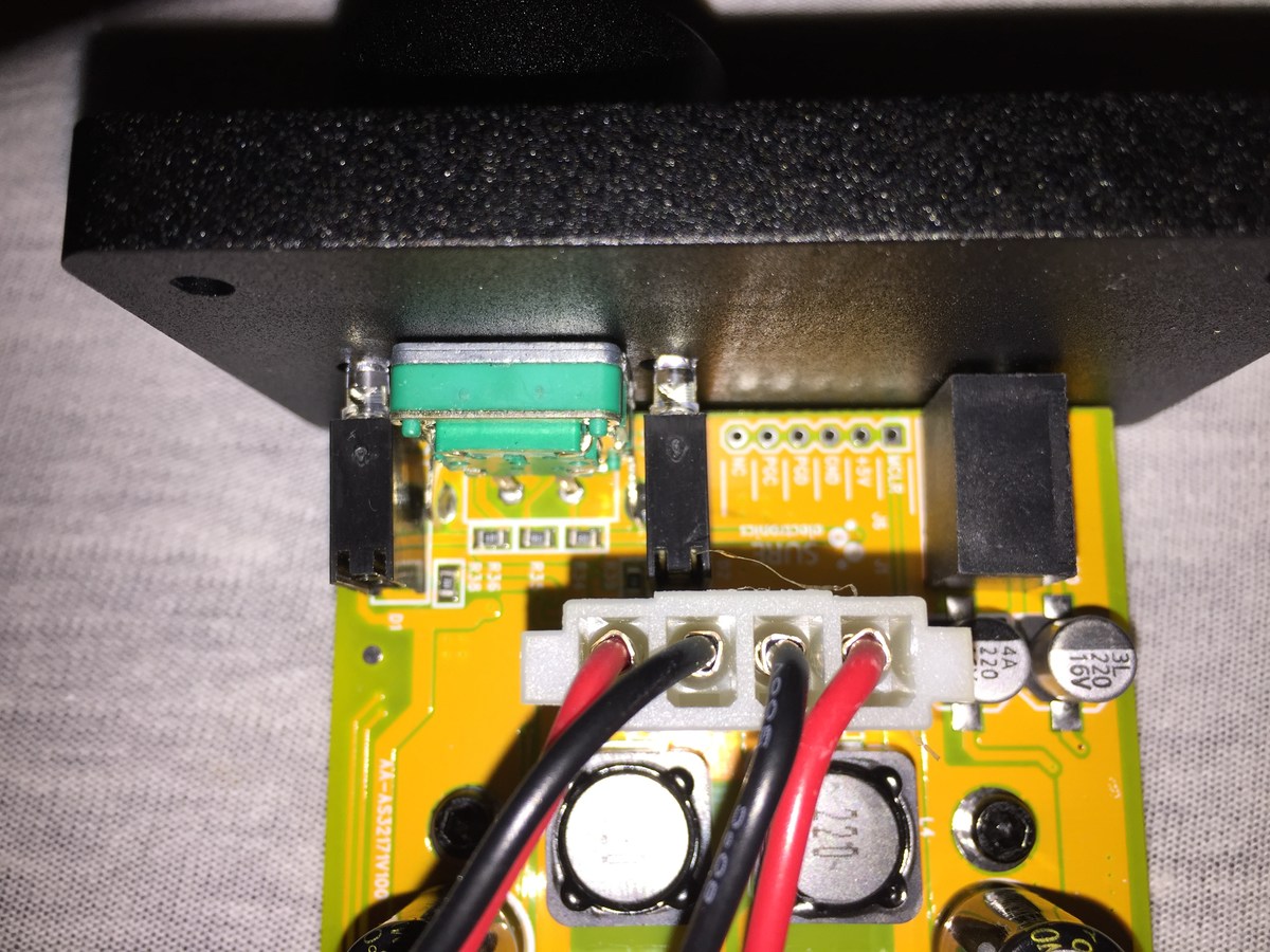

(Firma: matzetronics) #4926611
Tu das nicht. Warum sollte man am Audioweg rumfummeln, wenn der MC schon
alle passenden Signale bereitstellt?
Neben der LED hat der 'schwarze Chip' auch sicher einen Ausgang, um die
Endstufe hochzufahren, bzw. aus dem Standby herauszubringen. Da kann man
auch etwas abzwacken für eine nicht zu starke LED.
Es wäre übrigens sinnvoll, in den Bildern mal die LED zu zeigen. Ich
habe sie weder in den Unterlagen zu den Endstufen, noch auf deinen Fotos
bisher entdeckt.
Schlimmstenfalls kannst du natürlich über einen 1,5k-3,3k Vorwiderstand
an den LS Ausgang eine LED anschliessen, sauberer ist die Lösung direkt
am MC.
OP #4926805
Hallo
Ja da hast du recht, die Anschlüsse hat er. Hab ich schon vermessen und
erkannt. Ich könnte jetzt eine Ausrede erfinden wie z.b.: ich habe nur
12V Leds mit integrierten Vorwiderstand oder so etwas ähnliches.
Wär zum Teil alles quatsch. Die ernüchternte Wahrheit.
Der MC ist extrem klein und sieht aus als ob er auf die Platine geklebt
ist.
Da gibt es keine richtigen Lötstellen. Wenn ich da rumfumle kann ich ihn
entsorgen.
Denkst du schadet es dem Klang? Wieso liegt eigentlich eine dauerhaft
Konstante Spannung auf dem Ausgang wenn ich diesen mit der Masse
vermesse??
Egal ob Musik spielt oder nicht, DA BEFINDET SICH EINE GLEICHMÄSSIGE
SPANNUNG
Bilder der LEDs sind mit dabei
Wenn ich den Linken und den rechte Ausgang zueinander vermesse habe ich
eine gewisse Frequenz die je nach musik und ausgang schwankt.
(Firma: matzetronics) #4926811
> SPANNUNG
Das sind Brückenendstufen. Das sie auch noch Class-D sind, spielt hier
keine Rolle, am Ausgang von elkolosen Endstufen steht im Mittel die
halbe Betriebsspannung, wenn sie angeschaltet sind.
Nö, wird es nicht. Denke aber auf jeden Fall an den Vorwiderstand.
> entsorgen.
Ok, das ist eine Frage der Übung. Ich zapfe sowas mit feinem
lackisolierten Kupferdraht an, aber das ist ohne Training nicht zu
empfehlen.
OP #4927593
Hallo Zusammen
Vielen DANK für die vielen netten Antworten.
Ich freue mich sehr über eure Hilfe vor allem dir Matthias.
Nun hab ich das alles ein wenig besser verstanden. Direkt am MC werde
ich nichts anlöten, dass ist mir dann doch zu hoch. Ich werde den strom
vom Audio Ausgang abzweigen.
Lg Peter
