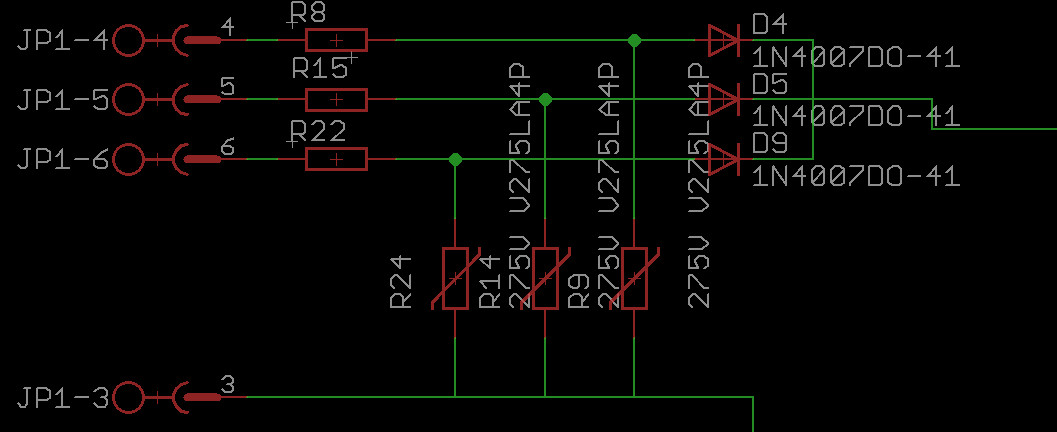

bei dieser Schaltung werden links an den Kontakten 4,5,6 L1, L2, L3 mit
je 230V AC eingespeist.
An kontakt 3 ist der neutralleiter angeschlossen.
Der Varistor ist vom Typ
JVR07N431K Metalloxid; THT; 275VAC; 350VDC; 430V; ±10%; 1,2kA; 33J
http://www.tme.eu/de/Document/4f7aa43e6f59d97fcaa0bb06f312040e/VARISTORS_7.pdf
DIe Schaltung sah anfangs ganz gut aus, allerdings Frage ich mich jetzt
was im Falle eines fehlenden neutralleiters passiert und warum auch im
normalen Betrieb die varistoren sich sehr erhitzen.
Hat  einer eine Idee wie sich diese Schaltung verbessern lässt?

Waren die schonmal vorher irgendwo verbaut oder kann es sein, dass du
die Varistoren aus Versehen zwischen die Phasen geklemmt hast statt
zwischen Phase und L?

Alles altert.
Varistoren halt auch.
Temperatursicherung 84°C /10A
Best. Nr.:260 378
0,48 teuro
Pollin.de
Die Sicherung verhindert dann das abfackeln des varistors.
So einfügen das der Außenleiter unterbrochen wird so die 84°c erreicht
werden.
Die Sicherung ist in thermischen Kontakt mit dem Varistor zu bringen.
Es soll wohl auch Varistoren mit eingebauter Übertemp. Sicherung geben.
ich hab alle Eigenbau SSR mit diesen Sicherungen ausgestattet.

Die angeschriebene Spannung (moeglicherweise ACeff) ist bei 1mA
spezifiziert, das ist keine schlagartige Schaltspannung. Eher eine
Diodenkennlinie. Und 1mA bei diesen Spannungen ist eben nicht nichts an
Verlustleistung.
Ich empfehle das zu den Ueberspannungsleitern gehoerige Datenblatt
anzuschauen. Die Teile sind nicht so trivial wie man annehmen wuerde.

Dem kann man nur zustimmen, zumal die verwendete Bauform mit lediglich
7mm Durchmesser vergleichsweise wenig Verlustleistung abführen kann; für
Netz setze ich immer die 14mm- oder 20mm-Typen ein.
