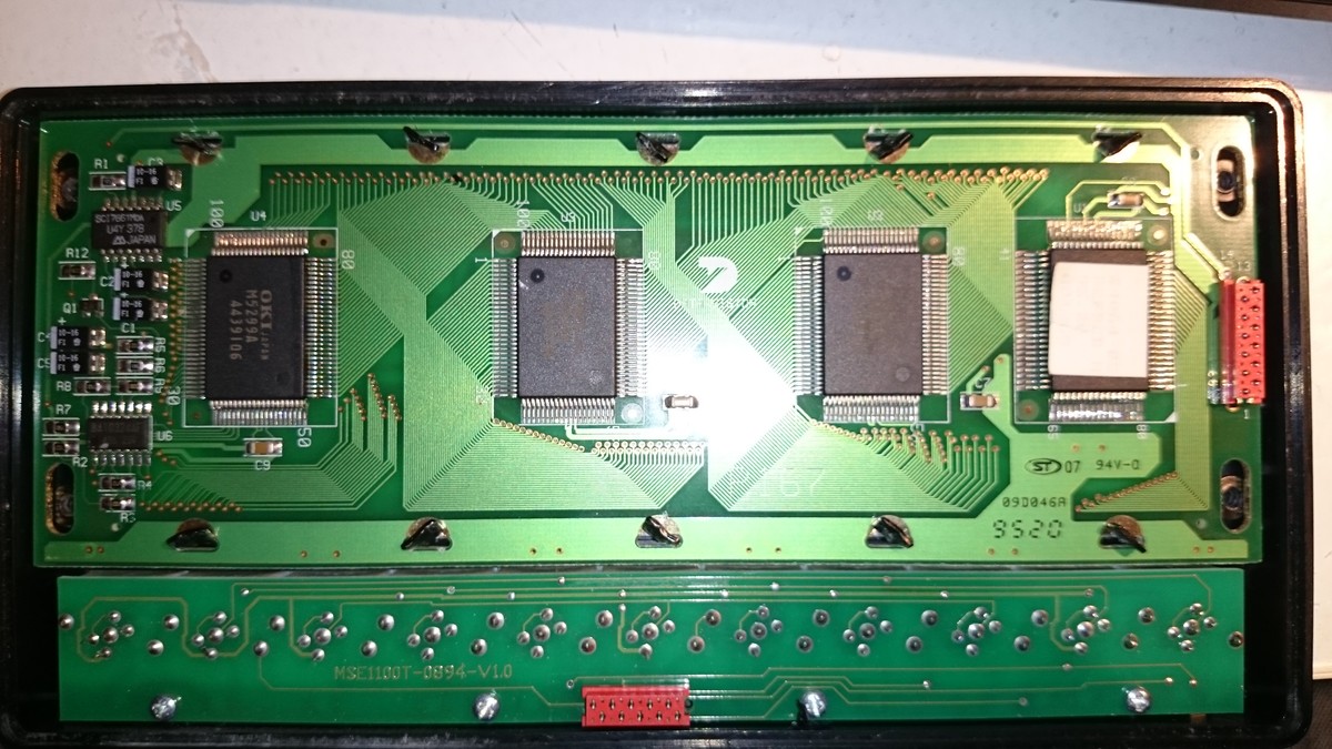

Hallo Leute,
Ich hab hier ein Grafik Display was ich mit einem ATMEGA 8 betreiben
möchte leider finde ich keine Pinbelegung für die 14 polige
Anschlussleiste
Zum Display
Hersteller Data Vision
Auf der Platine steht
P167
ST 07  94V-0
09D046A
9520
Auf dem Aufkleber steht:
24064-05
S2FBEB-H
95-20
001289
folgende ICs sind verbaut
U1 U2 U3 U4
OKI
M5299A
4439106
U5
SCI7661M0A
U4Y 378
U6
BA10324AF
436 259
Mehr kann ich leider nicht sagen und google hat mir leider nicht helfen
können
Ach so
Pin 13 und 11 sind gebrückt -> GND
Pin 14 und 12 sind gebrückt -> Beleuchtung
Über infos würde ich mich sehr freuen :-)
> Anschlussleiste
> Zum Display
Sag mal, bin ich bescheuert, oder sehe ich da nur 12 Kontakte am
MicroMatch? Lustigerweise berichtet der Typ, welcher schon 2004 nach
Infos gesucht hat (Link siehe unten) auch von 14 Anschlüssen.....
Link: http://www.ipcop-forum.de/forum/viewtopic.php?t=3507
Nachtrag:
Das Layout lässt einen 14poligen MicroMatch zu, es ist aber nur ein
12poliger bestückt.
Persönliche Seite
> U1 U2 U3 U4
> OKI
> M5299A
> 4439106
U1 ist garantiert KEIN M5299A sondern ein M5298A.
Es wird Dir auch nichts anderes übrig bleiben als die Verbindungen
zwischen dem MicroMatch und U1 durchzuklingeln. Das Datenblatt vom
M5298A sagt Dir dann wie die einzelnen Leitungen heißen und wie sie
gefüttert werden wollen.
