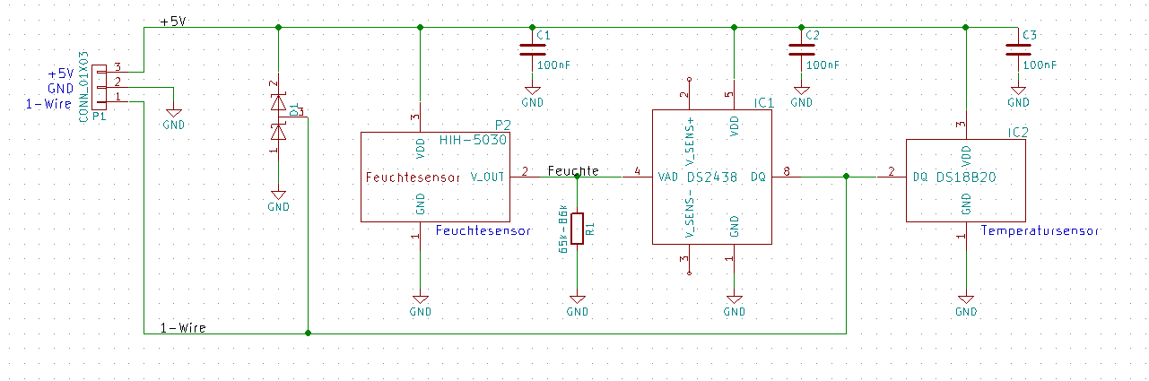

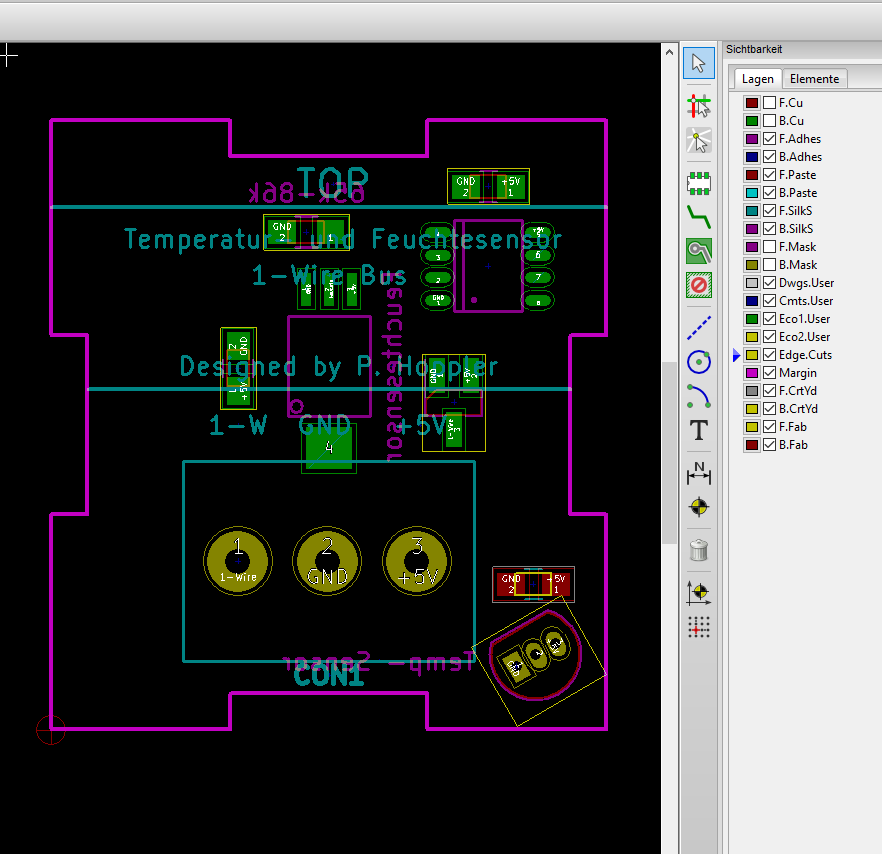

ich habe heute mein erstes Platinenlayout mit KiCad erstellt. Bevor es
nun zum PCB-Hersteller nach China geht, wäre ich um konstruktive Kritik
und Tipps von euch sehr dankbar.
Ich studiere selbst Elektrotechnik, allerdings liegt mein Schwerpunkt
eher in der Regelungs-, Antriebstechnik und Programmierung. D.h. mit dem
Platinendesign, deren Designrules und EMV-Regeln habe ich bisher nicht
wirklich etwas zu tun gehabt.
Trotzdem habe ich vor, mich in der Freizeit mehr mit diesem Thema zu
beschäftigen und bitte deshalb hier um Ratschläge.
Die Platine wird in einem "Smart"-Home für die Temperatur- und
Feuchteerfassung verwendet. Es sollen 20 Stück hergestellt werden.

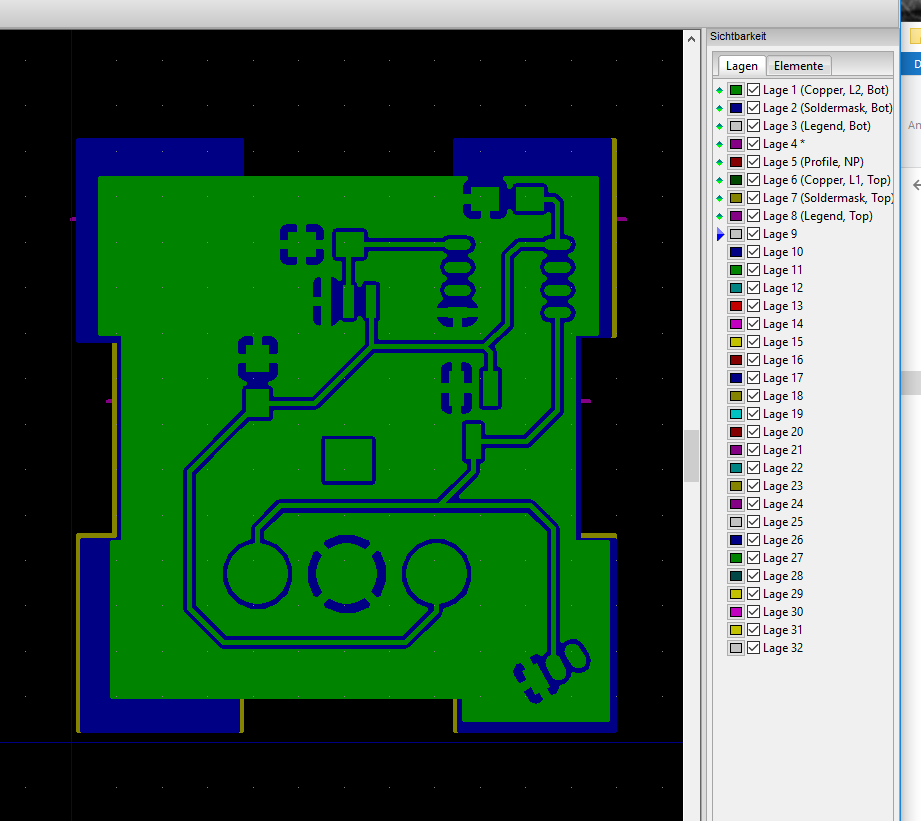

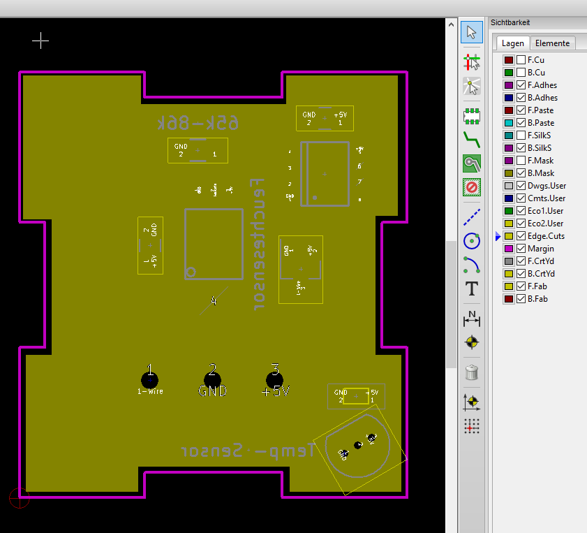

Beim Betrachten der Gerberdaten fiel mir auf, dass der Siebdruck nicht
angezeigt wird. Ebenfalls bin ich mir nicht sicher, ob die Lötstopmaske
auf beiden Seiten richtig erzeugt wurde (Braucht man dies überhaupt, die
Platine soll bei Elecrow gefertigt werden)
Ich habe alles Relevante angefügt (ist Virengeprüft). Falls etwas fehlt,
so schreibt es einfach.
Vielen Dank schon einmal im Voraus.

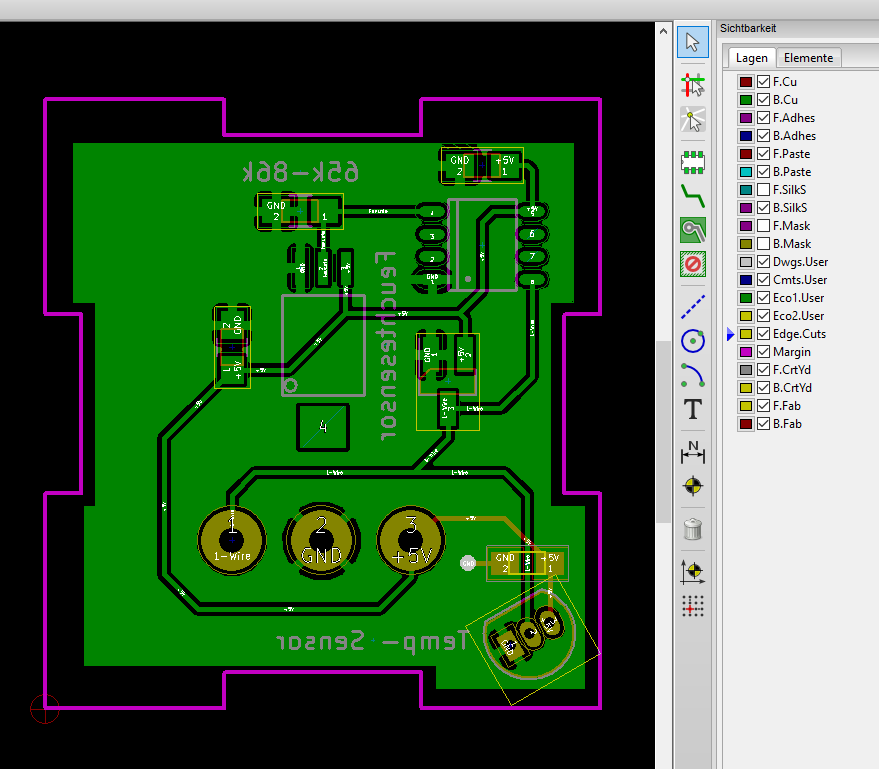

Gast #4926218
Hallo Lothar und Lutz,
wie gewünscht ein paar Screenshots. Für bestimmte Lagen bitte nochmals
eine Nachricht, dann werde ich weitere einstellen.

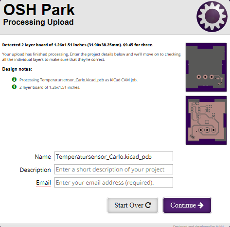

@Lutz: In (irgendeinem) Tutorial wurde der Umriss in der Margin-Lage
gezeichnet. Was ist denn der Vorteil von Edge.Cuts?
In der 3D-Vorschau ist alles soweit in Ordnung.
Die Gerberfiles zu den beiden Kupferlagen stimmen ebenfalls. Ich kann
dort nur den Druck auf der Vorder- und Rückseite nicht finden.
Viele Grüße
Gast #4926223

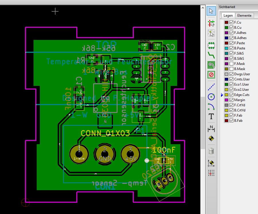

Lutz H. schrieb:
> Im KICAD-File könnte der Platinenumriss auf Edge.Cuts  gezeichnet
> werden.
> Warum ist ein 100 nF Kondensator C3 vorderseitig, die anderen Bauteile
> rückseitig?
Da die Platine in eine Halterung eingebaut wird und genau an dieser
Stelle dann kein Platz mehr ist. Zudem kann ich den Kondensator näher am
Sensor platzieren und ich muss die Busleitung nicht über 2 Vias führen

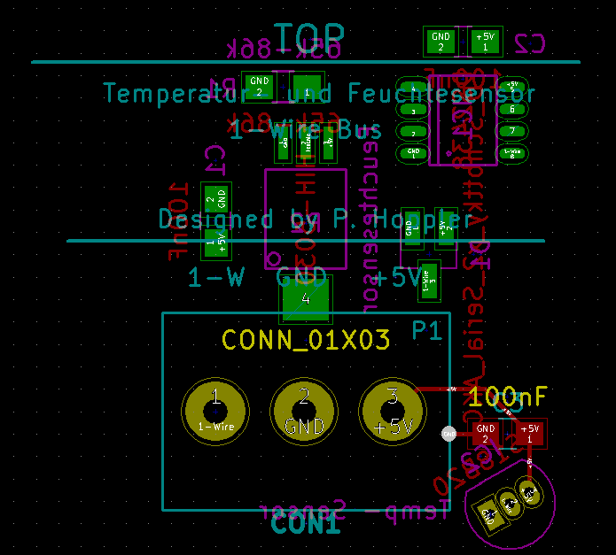

Gast #4926248
Lutz H. schrieb:
> Ich habe den Rand auf Edge.cuts grob nachgezeichnet und dann konnte ich
> bei oshpark.com
> das Kicad- File hochgeladen.
> Ist der Schlitz in der Massefläche außen bei C2 beabsichtigt?
Hallo Lutz,
ich werde den Umriss noch umzeichnen. Nein der Schlitz bei C2 ist nicht
beabsichtigt. Hier muss ich die Massefläche nach oben ausdehnen.
Danke für die Hinweise.
