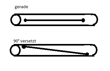

Ich hätte eine Frage zur Stabilität von einem Aluminium Rohr, hätte es
einfach ausprobiert allerdings fehlt mir das nötige Werkzeug um es
einfach mal zu versuchen.
Bisher habe ich es einfach an beiden Enden durchbohrt (jeweils 1 cm von
den Enden entfernt) und horizontal einen Schlitz hineingesägt.
Wenn nun in der Mitte druck ausgeübt wird, biegt es sich natürlich
leicht nach innen, daher wäre die Frage ob es stabiler ist wenn die
Bohrungen um 90 Grad versetzt werden und der Schlitz von einem Loch zum
anderen schräg geschnitten wird.
Hoffe das es einigermaßen verständlich, nachvollziehbar ausgedrückt ist.

Wenn die Stabilität nötig ist, könnte man das Rohr in der Mitte
verstärken. (Innen oder außen) Dazu einfach ein Blech Rechtwinkling quer
zum Rohr ein- oder aufbringen. Ähnlicher einer Schotte in einem U-Boot.

Innen und Außen kann es leider nicht verstärkt werden weil dort ein
Bolzen hineingeschoben wird.
Die Belastungen wären wenn der Bolzen hinausgezogen wird Zug und Biegung
durch den Bolzen (der verbleibt 2 cm im Alurohr) und Druck da das
Aluminiumrohr als Griffstück verwendet wird.
Es sollte nur sichergestellt werden das der Bolzen nach der Belastung
wider hineingeschoben werden kann.
Man könnte noch genauer beschreiben wo die Kräfte angreifen,
insbesondere der Zug.
Was die Biegung betrifft, ist die optimale Richtung senkrecht zu einem
gerade verlaufenden Schlitz. Denn die Biegung bewirkt im wesentlichen
Stauchung und Zug innerhalb der Materials. Das ist auch der Grund, warum
ein schräger Schlitz (entlang einer Schraubenlinie) nachteilig ist.
Besser wäre einer der sozusagen gebogen ist, also in der Projektion auf
die Ebene keine Gerade bildet sondern einen Abschnitt eines Kreisbogens.
Und wenn ich mich gerade nicht furchtbar vertue, einer der in erster
Näherung entgegen der Kraftrichtung gebogen ist. Die Asymmetrie wird
aber eigentlich sogar eine irregulären Verlauf optimal machen; womit ich
meine keine linearen Verlauf oder einen der nur durch die zweite Potenz
bestimmt ist.
Wenn man eher nicht so der Theoretiker ist und nicht an Material sparen
muss, wäre es am praktischsten, die Wandstärke so groß zu machen, dass
die bleibende Verformung eine ausreichend lange Zeit akzeptabel ist.
Eine Abschätzung wird aber dann doch quantitative Daten erfordern, die
bei manueller Betätigung nur bedingt anzugeben sind.
Aluminium neigt aber auch leichter zu Brüchen als etwa Stahl. Wird also
vielleicht dicker, als Du es möchtest.

CFK wäre natürlich super, aber ist für den Zweck leider zu teuer.
Da ich eher nicht der Theoretiker bin, und es mir auch an Werkzeug
mangelt kann ich zu komplexe Sachen leider nicht ausführen.
Ein geraden um 90° versetzten Schlitz hätte ich mit meinen Mitteln
(Akkuschrauber, Laubsäge, Schleifpapier) noch hinbekommen.
An der Material dicke kann ich eh nichts ändern, ist ein Alurohr aus dem
Baumarkt.
Werfe einfach alles über den Haufen und versuche ein neues Konzept.
Ich danke euch für die Ratschläge.
