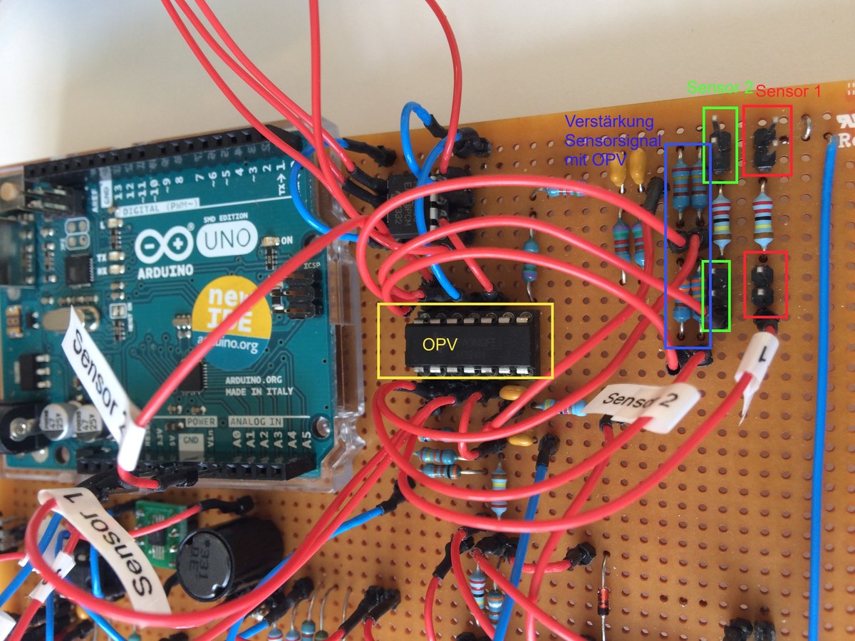

Ich glaube, dass ich einmal eure Hilfe in Anspruch nehmen.
Ich möchte mit einem chemischen Sauerstoffsensor den Sauerstoffgehalt in
einem Raum messen. Ich benutze dafür zwei Sensoren, um die Messung
redundant zu gestalten. Der zweite Sensor überprüft also den ersten
Sensor.
Das Signal meiner Sensoren greife ich über jeweils einen 2,2 MegaOhm
Widerstand ab. Laut Datenblatt der Sensoren soll ein Widerstand größer 1
MegaOhm verwendet werden.
Das Sensorsignal beträgt in etwa 10 mV bei Umgebungsbedingungen, also
21% Sauerstoff.
Um die Spannung beider Sensoren mit einem Arduino Uno zu messen,
verstärke ich meine Signale mit einem LM324N OPV um das ca. 15-fache.
Die Referenzspannung vom Arduino ist auf 1,1 Volt gestellt.
Zwei der vier Eingänge des OPVs werden für die Sensoren benutzt. Die
anderen beiden als Impedanzwandler und als PI-Regler für ein anderes
Element. Haben also eigentlich nichts mit den Sensoren zu tun.
Da ich die Sensoren vor jedem Gebrauch an der Umgebungsluft kalibriere,
ist auch ein Offset, bedingt durch den OPV, zu vernachlässigen, da der
momentane Wert 21% entspricht. Das Signal bei höheren Konzentrationen
verhält sich linear und der Offset bleibt ja auch konstant.
Mein Problem ist jetzt folgendes:
Messe ich die Spannung eines Sensors alleine, schwankt mein Signal vom
AD-Wandler am Arduino um etwa 50 Bit.
Benutze ich einen anderen Eingang des OPVs (den vom zweiten Sensor),
schwankt das Signal nur "noch" um 10 Bit. Schließe ich beide Sensoren an
und messe das Signal von einem Sensor, schwankt mein gemessenes
Sensorsignal nur noch um 2-3 Bit.
Ist der OPV nicht geeignet für die Verstärkung von Gassensoren? Oder
kann diese Schwankung auf ein Defekt des OPVs deuten?
Kann mir jemand ein Rat geben, was mir mein Problem erklären könnte?
Ich danke euch!

hier mal ein Schaltplan meines Aufbaus und ein Foto.
Ich hoffe man kann ein bisschen was auf dem Foto erkennen. Ich habe mal
die Teile gekennzeichnet, die für die Sensoren gedacht sind.
Die Sensoren werden an den Pins (grün und rot) angeschlossen und das
Signal zum OPV (gelb). Von da aus über die ~15-fache Versärkung (blau)
an den Arduino. Das Verbindungskabel zwischen Sensoren und Pins ist ca
2m lang, da die Elektronik woanders platziert werden muss als die
Sensoren.

#4927959
Es könnte sein, daß der LM324 den Sensor zu stark belastet.
Schau mal in das Datenblatt des Sauerstoffsensors, ob der einen internen
Buffer hat. Die Sensoren sind hier warscheinlich galvanische Elemente
Blei/Gold in Kalilauge, dürfen strommäßig nur ganz wenig belastet werden
(sind aber nicht ganz so penibel wie pH-Elektroden).
Schalte versuchsweise einen hochohmigen Fet-OpV-Buffer dazwischen.
Gruß   -   Werner
Gast #4928126
So wie das verdrahtet ist werden da ja mehrere (10)V Netzbrumm
eingestreut.
Nur mal so kurz ein paar Stichpunkte:
Tiefpass am Eingang
Offene Eingänge am OP weg.
Besserer OP
Rückkopplungswiderstände nah an den OP
Zuleitungen von den Sensoren geschirmt und verdrillt.
OP #4932153
vielen Dank für euer Feedback.
Ich benutze einen chemischen Sauerstoffsensor der Firma itg (MLF-16).
Das ist ein bleifreier chemischer Sensor für medizinische Anwendungen.
Die anderen beiden OPV Eingänge/Ausgänge meines LM324 sind Teil eines
Boost-Converters und Ansteuerung um ein Piezoventil zwischen 0 und 300
Volt anzusteuern. Ein OPV dient als Impedanzwandler und der andere als
PI-Regler. Die Elektronik für die Ansteuerung des Ventils habe ich dabei
von der Ventil-Firma zur Verfügung gestellt bekommen. Darum kann ich die
hier nicht hochladen.
Ich habe aber nochmal ein bisschen rumprobiert und mitbekommen, dass
durch die Ventil-Ansteuerung ein zusätzliches Rauschen mit in das
Sensorsignal gelangt. Lese ich nur das Sensorsignal mit dem OPV aus
funktioniert alles.
Ich würde einmal probieren, ob ein Tiefpass für die Entrauschung des
Sensors bei der zusätzliches Verwendung des Ventils helfen würde.
Ist es dann sinnvoll den Tiefpass zwischen Verstärkung und ADC-Eingang
des Arduinos zu verwenden? Weil eigentlich könnte man ja auch auf
Software-Basis einen Tiefpass (Mittelwert) erstellen.
Beste Grüße
Gast #4932187
1.Ob die Spannung ausreichend stabil ist?
2.Mir würden 2 GETRENNTE OPVs besser gefallen, wenn einer davon
geknechtet wird. Das erleichtert einen störungsärmeren Aufbau.
3.Es gibt heute bessere OPVs.
#4932486
oszi40 schrieb:
> Vermutlch ein Problem des hochohmigen Aufbaus sagt das heutige Horoskop.
Mindestens.
Und eines des planlosen Aufbaus.
Ich sehe da die Drossel eines Schaltreglers,
umschlungen von den Sensor Anschlüssen.
Das kann eigentlich nur schief gehen.
Im Übrigen ist die Belastung durch den LM324 etwas anders,
als mancher erwartet:
Aus seinen Eingängen kommt Strom heraus, bis zu etwa 0,1µA.
