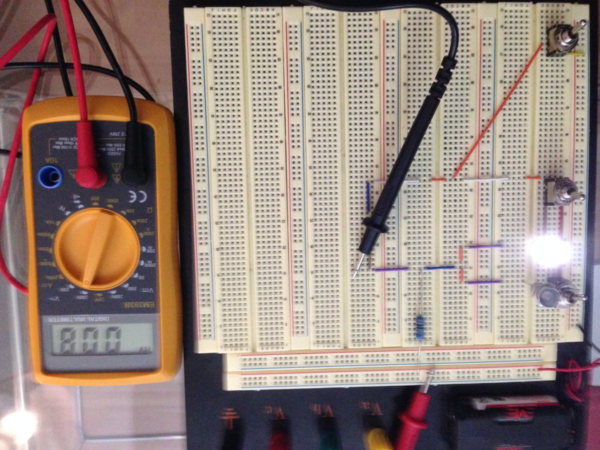

Ich versuche eine Und-Schaltung mit zwei Dioden nachzubilden, da ich
eine Schaltung im Internet gefunden habe und eine ähnliche Vorlage in
einem Buch aufgeführt ist. Allerdings funktioniert es nicht:
Leuchtet keine Diode, so ist die Spannung am Ausgang 0 Volt
Leuchtet eine Diode, so ist die Spannung am Ausgang 8 Volt
Leuchten zwei Dioden, so ist die Spannung am Ausgang 8 Volt
Dies entspricht einer Oder-Schaltung.
Wo liegt bitte mein Fehler bzw. was muss ich am Aufbau ändern?
Rot oben links ist der Pluspol. Dort liegt das rote Kabel des
Multimeters an. Durch den Widerstand wird der Strom rechts zum Ausgang
(soll da liegen, wo das schwarze Kabel des Multimeters angeschlossen
ist) und dann weiter nach unten links und hoch zum Minuspol geleitet.
Alternativ fließt er nach dem Widerstand links zu den zwei Dioden und
danach ebenfalls über unten links zum Minuspol. Jede Diode ist mit einem
Schalter versehen. Der Schalter unten links trennt den gesamten
Stromkreis.
Was muss ich ändern, um eine Und-Schaltung zu erhalten?
Gast #4927583
Schaltplan bitte. Dein Foto reicht nicht aus, die Schalter und die helle
LED überdecken wichtige Teile. Außerdem hast du nicht gekennzeichnet, wo
deine Eingänge und dein Ausgang sind.
Die Und-Schaltung geht so:
In 1 o---|<|---+------[===]----o VCC
In 2 o---|<|---+----o Ausgang
Nur wenn beide Eingänge auf High Pegel liegen, kommt am Ausgang ein High
heraus.

OP #4927606
Der Ausgang sollte ja gemäß der Schaltung bei y liegen. Daher habe ich
das schwarze Kabel des Multimeters dort in der Schaltung angelegt, wo im
Plan das y liegt. Das rote Kabel steckt oben zwischen Plus und dem
Widerstand.
So angelegt bekomme ich aber schon 8 Volt, wenn nur über eine
Leuchtdiode Strom geleitet wird.
Gast #4927607
> Widerstand.
Das ist falsch. Der übliche Bezug bei Spannungsmessungen ist
Ground/Masse.
Also. Das schwarze Kabel an Ground, das rote an Y.
Gast #4927608
Spannungen misst man normalerweise zwischen GND (0V) und einer
Signal-Leitung.
Du hast zwischen VCC und einer Signal-Leitung gemessen, deswegen zeigt
dein Multimeter das Logiksignal invers an. So gemessen entsprechen
8V=Low und 0V=High.
Auch deine Dioden leuchten Invers. Wenn der Eingang auf Low liegt,
fließt ein Strom durch die Diode, sie kleuchtet. Wenn der Eingang auf
High liegt, fließt kein Strom durch die Diode, dann bleibt sie dunkel.
Bei deinem Aufbau bedeutet Licht nicht High.

Gast #4927790
Ich habe doch schon geschrieben, dass deine LED's Invers arbeiten. Sie
Leuchten bei Low Pegel.
Wenn sie bei High Pegel leuchten sollen und eine UND Verknüpfung bilden
sollen, dann brauchst du zusätzlich Transistoren.
