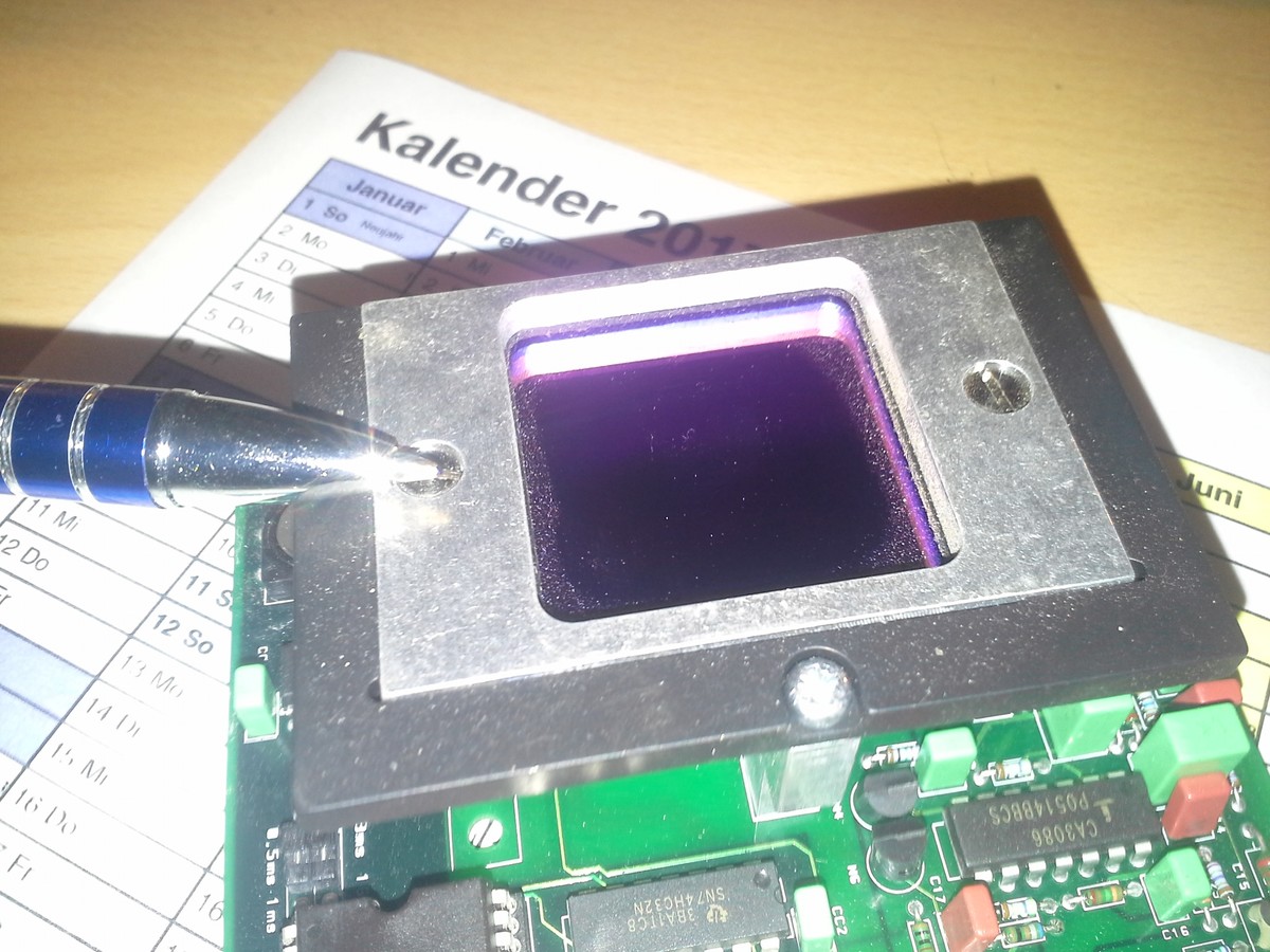

Herkunft leider unbekannt da aus Restpostenkiste. Was genau macht dieses Teil? Ich tippe ja auf einen Bewegungsmelder bzw. Reflexlichtschranke etc. Aber was wäre Sender und Empfänger? Die dunklen Dioden sehen ja eher wie Empfänger mit Tageslichtfilter aus ??!? Die Scheibe oben wie ein "großer" PIR Sensor? Dahinter sitzen aber auch nur acht 5mm "Dioden" optisch gleicher Bauform wie das untere Array. Jemand ne Idee :) ?
Steht auf der Platine kein Hersteller oder eine Nummer drauf? Ich würde spontan auf eine Reflex Lichtschranke tippen.
Rudi L. schrieb: > Die dunklen Dioden sehen ja eher wie > Empfänger mit Tageslichtfilter aus ??!? Sieht wie ein IR-Scheinwerfer aus.

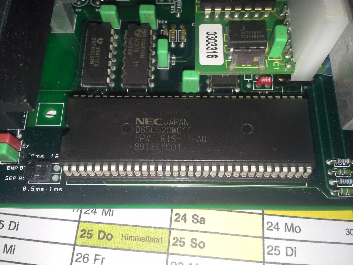

Nur "HPW" im Lötstopp, rest ist leider abgekratzt.
Was verbirgt sich denn unter der Abdeckung ( IR Scheibe mit Kugelschreiberspitze )? Könnte das eine IR Transceiver zur Datenübertragung sein? Oder ist hinter dem IR Glas ein CCD Chip? Dann ist es eine IR Kamera.
Sparkassenautomatenkamera? Jedenfalls noch aus der Vor-SMD-Zeit
Hallo! Könnte es vielleicht ein IR-Modem zur Kommunikation von Bussen oder Straßenbahnen bei Vorbeifahrt an bestimmten Streckenpunkten sein? http://www.elomac.de/irfa-565.html
Christoph K. schrieb: > Jedenfalls noch aus der Vor-SMD-Zeit Nicht ganz. Der Quarz auf der Aufsatzplatine neben den IR-Leds (unter dem HA72101) ist eigentlich ein SMD mit angeflanschten Beinchen ;)
Das Modem sieht gut aus, was wird da übertragen? Bei der Bahn lief das ja schon seit Jahrzehnten über die INDUSI - sind das Standortmeldungen? https://de.wikipedia.org/wiki/Indusi also seit 1934
