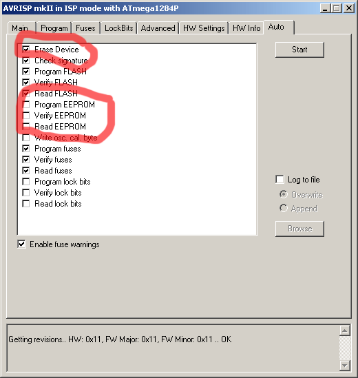

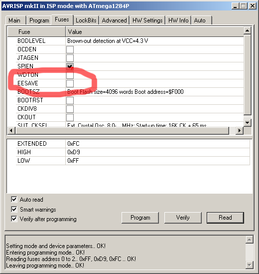

von Joachim B. (jar)
Du bestimmst doch ob beim flashen dein EEPROM erhalten bleibt oder
gelöscht wird, das FLAG heisst EEsave

von Robin B. (robin1980)
das habe ich bereits überprüft. Hacken ist nicht drin
