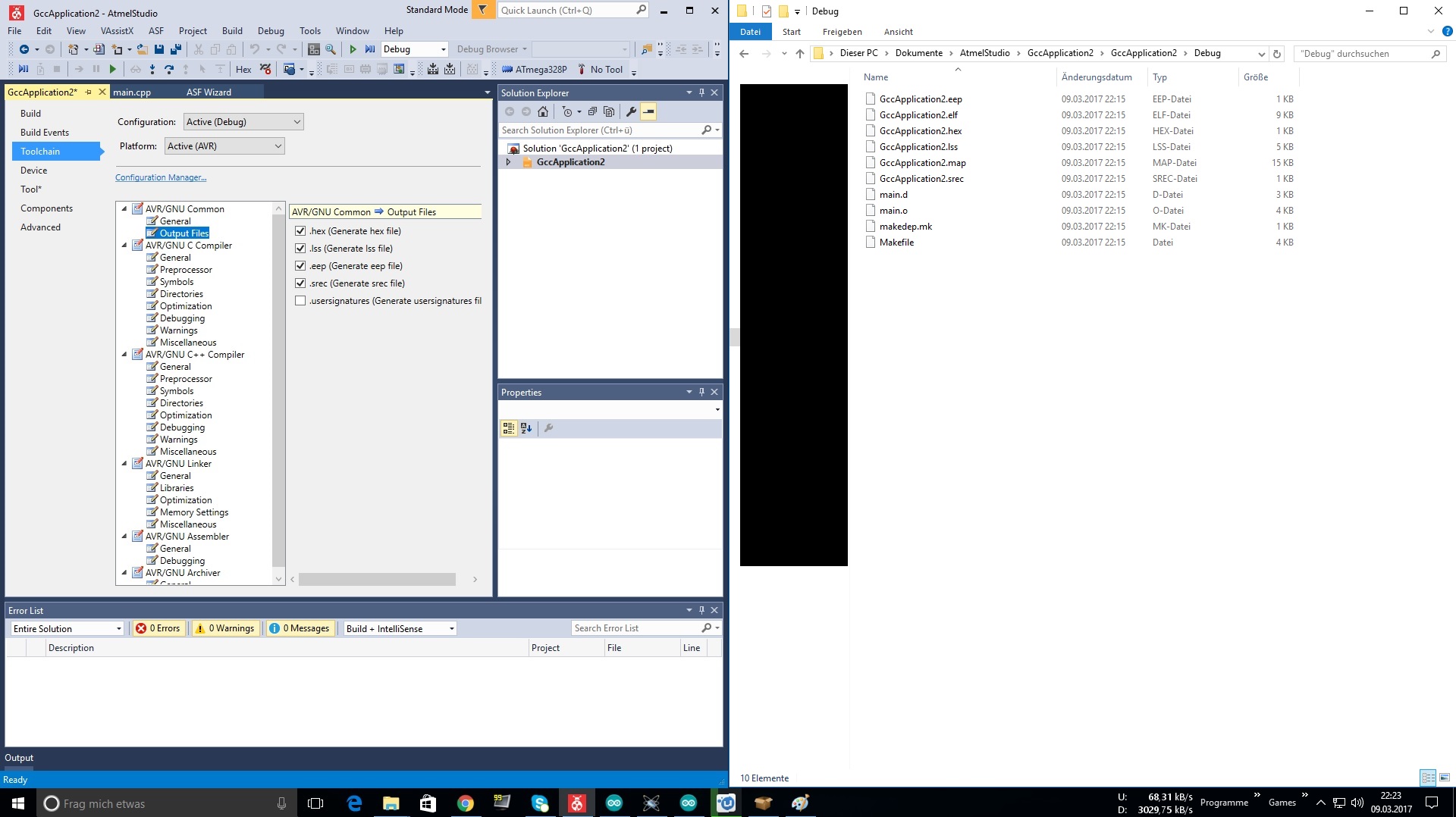

Rufus Τ. F. schrieb:
> Und, existiert denn die Datei überhaupt? Hast Du das geprüft?
Also die .hex datei ist komischer weise nicht erstellt worden siehe
Bild.

Die Einstellung ist aktiv (siehe Bild) wie gesagt beim 2560 hat alles
ohne Probleme funktioniert.

von Bastian W. (jackfrost)
Die Datei ist doch da nur nicht als Main.hex sondern unter dem Namen
deines Projektes
Gruß JackFrost
von Dirk -. (dirkschn2014)
> deines Projektes
> Gruß JackFrost
Ja das stimmt aber laut Fehlermeldung möchte er die Main.hex haben. Und
die ist nicht da?!

von Jochen R. (Firma: Herr) (jotterby)
Auch wenn die Frage schon älter ist, das Problem lässt sich relativ
einfach lösen. (warum es dann funktioniert ist mir aber noch
rätselhaft.)
Man muss vor der Übertragung mit dem externen Tool (AVR Dude), welches
durch Anklicken des "Arduino Uno" oder "Arduino Mega" Buttons geschieht,
das
 "Device und debug window"
geöffnet und aktiv haben. Öffnen kann man dieses Fenster durch Klicken
auf den Device Button z.B. ATMEGA328P.
Dies hat zur Folge, dass AVRDude plötzlich die Datei "projektname.hex"
sucht und findet und nicht mehr nach der "main.hex" sucht!
