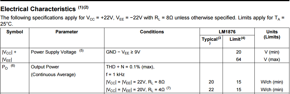

Ich baue mir eine Akkubetriebene Musikbox mit 24V Bleiakku.
Nun habe ich als Verstärker den LM1876 gewählt und habe mich natürlich
auch damit aussainander gesetzt das ich nicht die volle Leistung habe
bei 24V das ist auch nicht so wichtig. Der LM1876 hat einen VEE Pin der
mit mindestens -9V gegen Masse befeuert werden muss damit er aus der
Niederspannungsschutzschaltung raus kommt (laut Datenblatt wenn ich das
richtig verstanden habe). Nun habe ich diese -9 volt im Versuchsaufbau
mit einer Ladungspumpe am Labornetzteil an den Pin angelegt aber da ist
mir die Ladungspumpe komplett in die Knie gegangen. Vertsehe ich das
Datenblatt falsch oder ist die VEE Spannung garkeine Referenzspannung
und braucht auch mehr mA? Und wenn dies der Fall ist wie kann ich recht
kostengünstig und mit möglichst wenig Stromverbrauch (da Akkubetrieben)
eine Negative Spannung aus dem AKku generiern?

Gast #4930409
Richtig, VEE braucht ordentlich Strom. Mit 12V alleine wirst du nicht
auskommen, mindestens 20V braucht der LM1876 schon. Er ist ein
Verstärker für symmetrische Versorgungsspannung.

Moin ich würde 2 bleiakkus in reihe nehmen. Und dann hatte ich das
Datenblatt wohl falsch verstanden. Welche anderen chips empfehlen sich
denn bei positiver Versorgung von 24V die in brückenschaltung min. 15
watt liefern?
Gruß James14
#4930644
Dann hast Du ja auch eine Mittelanzapfung.
> watt liefern?
Die Ausgangsleistung wird nicht vom Chip, sondern von der Betriebs-
spannung und dem Lautsprecherwiderstand bestimmt. Für 15W reicht
eine Halbbrücke, also Standard-IC an 24V. Natürlich muss man die
zulässigen Grenzdaten des ICs beachten.
