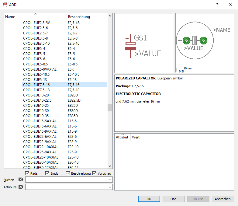

Hey,
ich bin noch ziemlich neu in Eagle bzw. im Erstellen von Leiterplatten
und habe eine Frage bezügliche der RCL Library.
Ich würde gerne ein Elektrolytkondensator verwenden und habe mir
Testweise einen Elko mit 1000µF herausgesucht (Alles nur zum üben, ich
baue nix konkretes wo die Werte eine Rolle spielen).
Folgendes Model bei Mouser:
http://www.mouser.de/ProductDetail/Vishay-BC-Components/MAL225051102E3/?qs=sGAEpiMZZMvwFf0viD3Y3VHyaXgbpsn8pkD9qPVnSQjk2FXN%2f1DLog%3d%3d
Dort steht nun
Durchmesser: 16 mm
Länge: 25 mm
Leiter-Abstand: 7.5 mm
Wenn ich nun in der RCL Library und dann unter CPOL-EU schaue, bin ich
mir nicht sicher über die richtige Wahl.
Ich tendiere zu CPOL-EU7,5-16. Die 7,5 weil es sich dabei um den Abstand
beider Pins handelt und 16 aufgrund der 16mm Durchmessen vom
Kondensator.
Stimmt das soweit?
Im Anhang auch nochmal ein Bild meiner Auswahl. Danke im vorraus.

Einfach mal bisschen ausprobieren, gerade wenn man lernt. Erstelle dir
ein Übungsboard, schalte das grid auf mm um, um die Größen besser
abschätzen zu können und zieh dir da verschiedene Bauteile drauf. Bei
den Widerständen gibt es ja auch diverse Varianten, gerade was den
Abstand der Lötaugen angeht. Wenn man da eine gewisse Übersicht bekommt,
tut man sich beim routen leichter.

NewAtEagle schrieb:
> Stimmt das soweit?
Packe das Bauteil auf ein Board, drucke es dir 1:1 aus und gucke mit
gesundem Menschenverstand, ob das Bauteil drauf passt.
Gleiches gilt bspw. für Widerstände - einfach mal einen in die Hand
nehmen, Beine vernünftig biegen und auf das ausgedrucke Package halten.
Du kannst natürlich auch die Vergrößerung auf deinem Monitor so
einstellen, dass du die Bauteile dort in Originalgröße siehst - spart
den Ausdruck.
