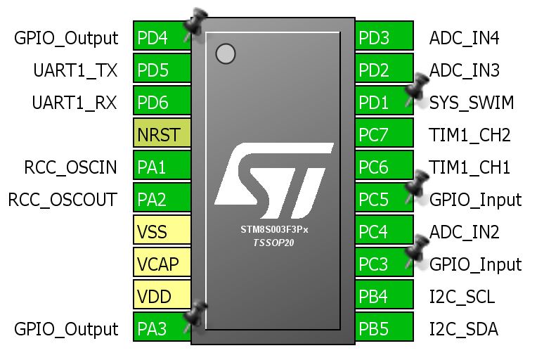

Habe das ausprobiert.
Ist wohl erst mal nur ein Test. Projekte werden noch nicht erzeugt, nur
blanke Pin Zuordnungen.
Aber wenn es installiert ist kann man ab und zu auf "update" gehen und
sehen was sich da tut.

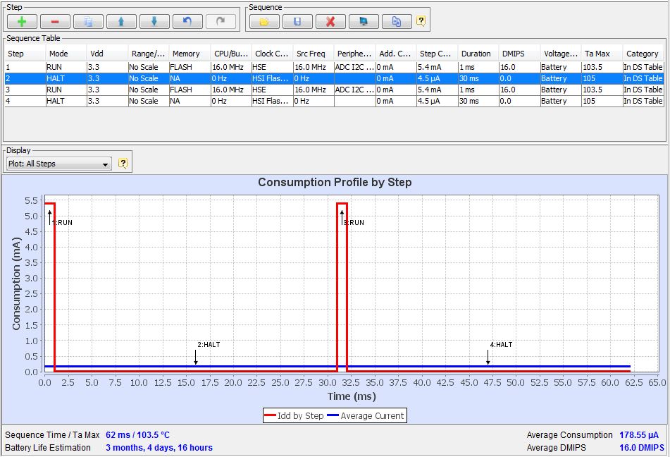

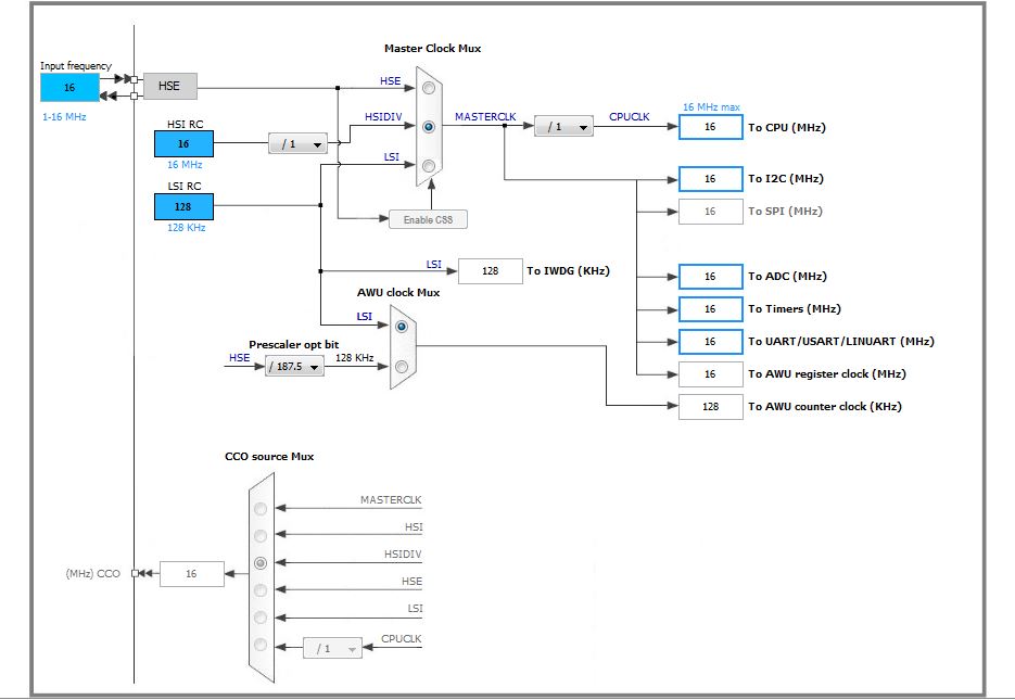

Die Lage ist unverändert. Mehr als das PDF ist nicht herauszuholen.
(Sorry für das JPG- statt PNG-Format, hab beim Speichern nicht
aufgepaßt)
Das wird wohl nichts mehr.
