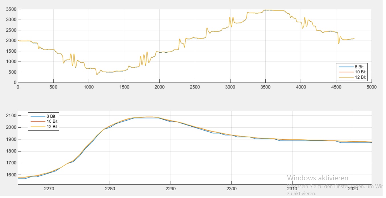

Ich wollte vergleichen, wie genau ein 12-Bit AD-Wandler ist. Die
Umwandlungen des AD-Wandlers (MCP3204) sind wie folgt:
result_12 =result; für 12 Bit Umwandlung
result_10= result>>2; für 10 Bit Umwandlung, dabei 2 LSB-Bits gelöscht
result_8= result>>4; für 8 Bit Umwandlung, dabei 4 LSB-Bits gelöscht
die Ergebnisse ...:
 8-Bit Istwert, 10-Bit Istwert, 12 Bit Istwert, ....
,126 ,505 ,2021,2,-2,0,1348;
 ,126 ,505 ,2020,2,-2,0,1192;
 ,126 ,505 ,2020,2,-2,0,1196;
,126 ,505 ,2021,2,-2,0,1196;
 ,125 ,503 ,2013,1,-2,-1,1348;
 ,125 ,502 ,2010,1,-2,-1,1344;
 ,125 ,501 ,2005,0,0,0,1188;
 ,125 ,500 ,2002,0,0,0,1188;
 ,125 ,500 ,2001,0,0,0,1192;
 ,125 ,500 ,2001,0,0,0,1188;
 ,125 ,500 ,2000,0,0,0,1184;
Die Ergebnisse sind in einem Diagramm im Anhang dargestellt. Ich konnte
nicht feststellen, dass es unterschied gibt.  macht viel sinn, einen
12-Bit AD- Wandler zu verwenden. bin verwirrt, ist mein Vergleich so
richtig ?  am Ende werden 4 LSB-Bits gelöscht, die keinen signifikanten
Einfluss. Danke
subplot(2,1,1)
  hold on;
 plot(A(:,2)*16,'linewidth',1);  % 8 Bit
  plot(A(:,3)*4,'linewidth',1);  % 10 Bit
   plot(A(:,4),'linewidth',1);   % 12 Bit
   legend('8 Bit', '10 Bit', '12 Bit');
   grid on;

von Jobst M. (jobstens-de)
Ali A. schrieb:
> Ich konnte
Wenn Du die Glättungsfunktion von Deiner Grafiksoftware mal abschaltest,
siehst Du ihn besser ...
Jobst
Ali A. schrieb:
> Ich konnte nicht feststellen, dass es unterschied gibt.
Ich schon. Im der Ausschnittsvergrößerung (unteres Diagramm) ist das
schon gleich beim ersten Wert (ganz links) deutlich zu erkennen. Die
blaue Kurve (8 Bit) liegt hier mindestens um 12 Einheiten unterhalb der
gelben (12 Bit). Wenn du den Ausschnitt weiter verghrößerst, kannst du
das noch besser erkennen.
> am Ende werden 4 LSB-Bits gelöscht, die keinen signifikanten Einfluss.
Der mit 16 multiplizierte 8-Bit-Wert kann vom 12-Bit-Wert um bis zu
15 abweichen.
Auch in dem von dir geposteten Ausschnitt aus der Datenreihe gibt es
z.T. starke Abweichungen:
Die 125 auf 12 Bit hochgerechnet ergeben 2000, was immerhin um 13
Einheiten unterhalb des "echten" 12-Bit-Werts (2013) liegt.

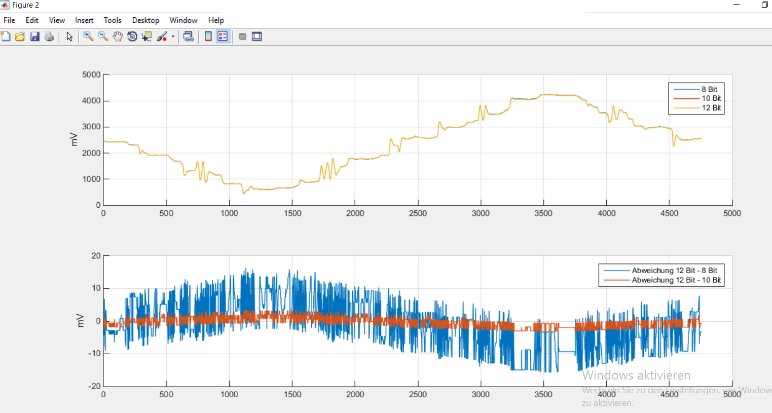

von Wolfgang (Gast)
In einer Graphik der direkten Messdaten wirst du den Unterschied
zwischen 8 und 12 Bit kaum sehen können. Überleg dir mal, wieviele
(12Bit-LSB) deine Linienstärke beträgt. Du musst schon direkt die
Abweichungen plotten, damit du den Unterschied 8/10 und 12-Bit
vernünftig sehen kannst.

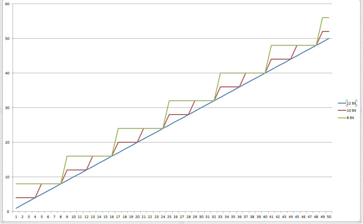

von Dieter F. (Gast)
Sven B. schrieb:
> Also die Aussage "ein 12-Bit Wandler ist um einen Faktor 16 genauer,
> auch wenn ich nur die 8 MSB an schaue, als ein 8-Bit-Wandler" ist m.E.
> jedenfalls komisch bis falsch, deshalb habe ich mich beklagt.
Es geht um die (mögliche) Auflösung - hier ein Beispiel mit 12, 10 und 8
Bit für die ersten 100 Werte, wenn man die volle Auflösung der 12 Bit
entsprechend mit 10 oder 8 Bit Genauigkeit liest (rein rechnerisch - in
Excel). Alles eine Frage der Darstellung :-)

Hast Du Dir meine Grafik
Beitrag "Re: Vergleich 12 Bit-AD-Wandler mit 8-Bit"
mal angeschaut?
Bezogen auf eine Spannungsmessung z. B. zwischen 0 und 255 Volt kann bei
8 Bit mit 1 V Auflösung gemessen werden, bei 12 Bit mit 0,0625V
Auflösung. Scheint mir "etwas" genauer zu sein - oder?

von Ali A. (undertaker_bayern)
Hier ist Abweichung. Wenn ich anderes umformen, habe ich eine Abweichung
von +-10 mV bei 5V also 0.2 % . Ich denke nicht dass +-10mV einen
Einfluss auf Regelung hat
