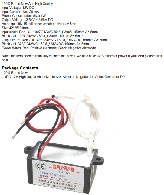

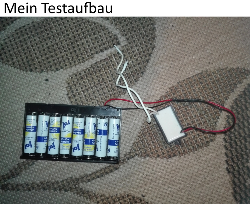

Ich möchte gerne einen gekauften Luftionisierer aus China, über Batterie
versorgen. Benutzt habe ich hierfür 8xAA 1,5V Batterien. Der
Batteriehalter verfügt über einen On/Off Schalter.
Über ein Netzteil funktioniert der Ionisierer wunderbar.
Über die Batterieversorgung funktioniert dieser nur die ersten paar
Sekunden, danach höre ich kein Zischen/Rauschen mehr.
Desweiteren steht die komplette Schaltung (Gehäuse etc.) quasie unter
Hochspannung. Auch an den Batterien tretten Zeitweise mini Blitze/Funken
auf, worauf ich dann auch sofort den Betrieb eingestellt habe.
Was mache ich falsch?

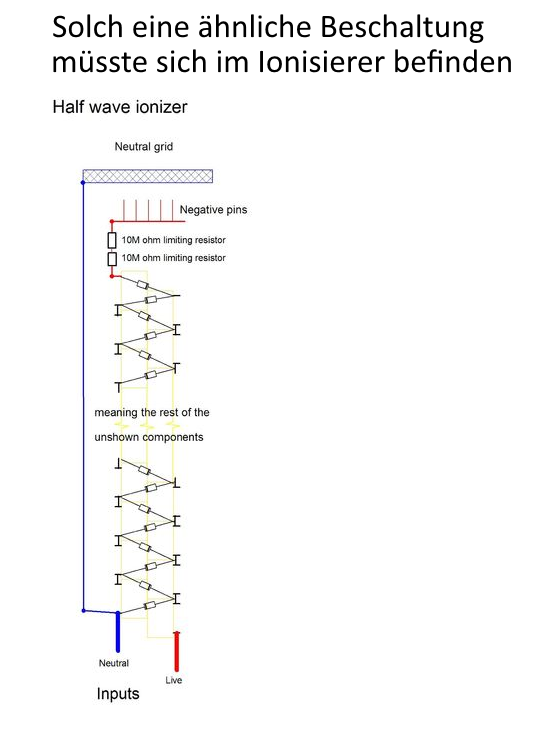

Wenn allerdings die Schaltung wir aufgemalt in dem teil steckt müsstest
du eine Wechselspannung einspeisen. Dann stimmt aber auch die
Beschriftung und der hinwies auf die usb Versorgung nicht

Der Batteriehalter hat 17 Möglichkeiten für schlechten Kontakt und hohe
Übergangswiderstände.
Drehen/Rollen der Batterien im Halter kann helfen.
Der Generator in dem Ionisierer braucht stabile Versorgungsspannung.
Versuche folgendes:
Schalte einen Elko mit zB 470µF parallel zur Versorgung.
Plus an den roten, Minus an den schwarzen Draht.
Plus = rot, Minus = schwarz.
(Lass dir hier nix von rot und schwarz vertauscht erzählen)

Ich habe es einmal mit "nicht wiederaufladbaren" neuen Batterien und
einmal mit "wiederaufladbaren" Batterien (auch neu und frisch
aufgeladen) versucht.

Das mit dem Elko werde versuchen. Habe ein Set im www bestellt, darin
enthalten unter anderem ein 470uF 16V. Das sollte passen oder?
Stimmt. Hier ist ein Link zu dieser Schaltung, falls es jemanden
interessiert:
https://www.instructables.com/id/How-to-Make-a-Negative-Ion-air-ionizer/

Mal abgesehen das ich Luftionisatoren für ...... halte, ka was du damit
willst.
Das funst mit Hochspannung. Die Nehme es da nicht so genau.
Da wird sich Ladung aufbauen, wo es nicht sein sollte. Das NT leitet
diese irgendwie ab (kA wie lange das gut geht). Erde mal die
Batterien, egal ob + o. -.
PS: Eine Funkenstrecke wäre sicher besser geeignet, als ein Kondensator!
