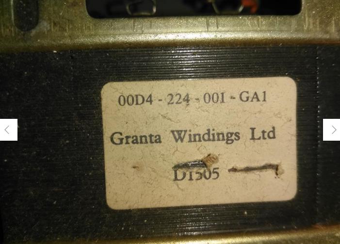

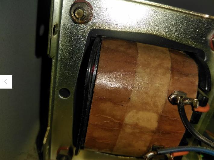

Hallo, kann jemand es rausbekommen, was das für ein Trafo ist. Bin mit meiner Suche am Ende. Ist ein 220 V Teil-mehr ist aber nicht zu erkennen- Trenntrafo ?? gruß Kalli

Hallo, kann jemand es rausbekommen, was das für ein Trafo ist. Bin mit meiner Suche am Ende. Ist ein 220 V Teil-mehr ist aber nicht zu erkennen- Trenntrafo ?? gruß Kalli Kalli R. schrieb: > Ist ein 220 V Teil Wie kommst Du da drauf? Schon mal die Ausgangsspannung(en) mit einem Multimeter gemessen? Kalli R. schrieb: > kann jemand es rausbekommen, was das für ein Trafo ist. Klar, man braucht nur einen Stelltrafo, Lastwiderstände, zwei DMMs.

Kalli R. schrieb: > Hallo, > kann jemand es rausbekommen, was das für ein Trafo ist. Bin mit meiner > Suche am Ende. > Ist ein 220 V Teil-mehr ist aber nicht zu erkennen- Trenntrafo ?? > > gruß > Kalli Den Trafo kannst du durchmessen, wie schon gesagt wurde. Aber die Frage, ob es sich um einen Trenntrafo handelt, kann man nur mit einer Hochspannungsmessung beantworten. Damit stellt man die Isolationsspannung zwischen primär und sekundär fest. Denn ein Trenntrafo braucht eine doppelte Isolation (Wicklungen in zwei Kammern) und eine Mindest-Isolationsspannung. Die reine galvanische Trennung reicht nicht. Siehe IEC / EN 61558-2-4:2009 Erwin

guckt mal diesen Link an https://www.ebay-kleinanzeigen.de/s-anzeige/trennstelltrafo-stelltrafo-regeltrafo-trenntrafo/609362986-87-9559 Kalli R. schrieb: > kann jemand es rausbekommen, was das für ein Trafo ist Ein Eisenkerntrafo, für 50/60Hz. Wenn er nur 2 Anschlöüsse hat: Eine Drosselspule.

wollte das Ding eigentlich kaufen- bin mir aber unsicher, was das jetzt für ein Trafo ist- vermutlich kein Trenntrafo Antwort schreiben |
