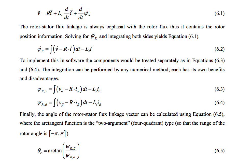

ich versuche die Formel 6.2 im uC zu implementieren. Mir ist gerade
aufgefallen dass der Strom nicht integriert wird. Sollte das doch nicht
wie folgt aussehen?
\int d\vec\Psi = \int (\vec u - R \vec i)dt - L_s \int d\vec i
bzw. diskretisiert
P = P_old + dt * (U - I * R) - L (I - I_old)
PS: forum latex tool funktioniert nicht

Du musst schon [ math] und [ /math] (ohne Leerzeichen) verwenden damit
es angezeigt wird.
Wie dem auch sei:
Schieb erst alles bis auf dein d/dt psi auf die linke Seite und
integrier das dann, dann steht obiger Ausdruck hinter dem L_s und damit
hat der James Mevey (wenn das denn der Autor ist) recht.
> es angezeigt wird.
> Wie dem auch sei:
Stimmt, danke!
