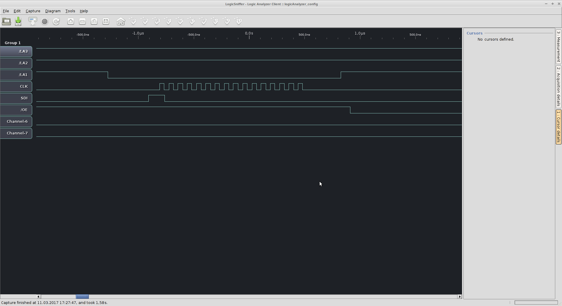

Was aber tatsächlich reproduzierbar geschieht, ist dass beim Anschalten
der LED am z.B. OUT15-Pin des ersten Treibers, von allen Treibern der
OUT15-Pin aktiviert bzw. die LED an diesen Pins angeschalten wird.
Angehängt habe ich eine Messung mit meinem USB-Logicanalyzer.

#4932307
Kann man prinzipiell so per SPI ansprechen.
Beachten muss man eben, dass der Treiber nicht wirklich CS/ kennt, d.h.
man kann den SPI Bus nur für die LED Treiber nehmen, und nicht noch
andere Bauteile anschließen.
Dass alle Out15 aktiviert werden liegt daran, dass du alle Treiber
parallel angeschlossen hast und alle Schieberegister also den gleichen
Inhalt haben.
Das zuerst gesendete Bit landet an Ausgang 15.
Du musst die LED Treiber kaskadieren (DOUT an DIN des nächsten, CLK und
LA/ alle parallel), und dein Datenwort entsprechend länger machen (bei 2
kaskadierten Treibern also 32 Bit rausschicken, bevor LA/ high wird).
Gast #4932538
Die Latch Eingänge LA sind HIGH active und nicht edged triggered (also
nicht auf steigende Flanke). Dal alle LAs HIHG sind übernehmen alle
Register den gleichen Inhalt. Setz die LA2 und 3 auf LOW und es sollte
gehen.
