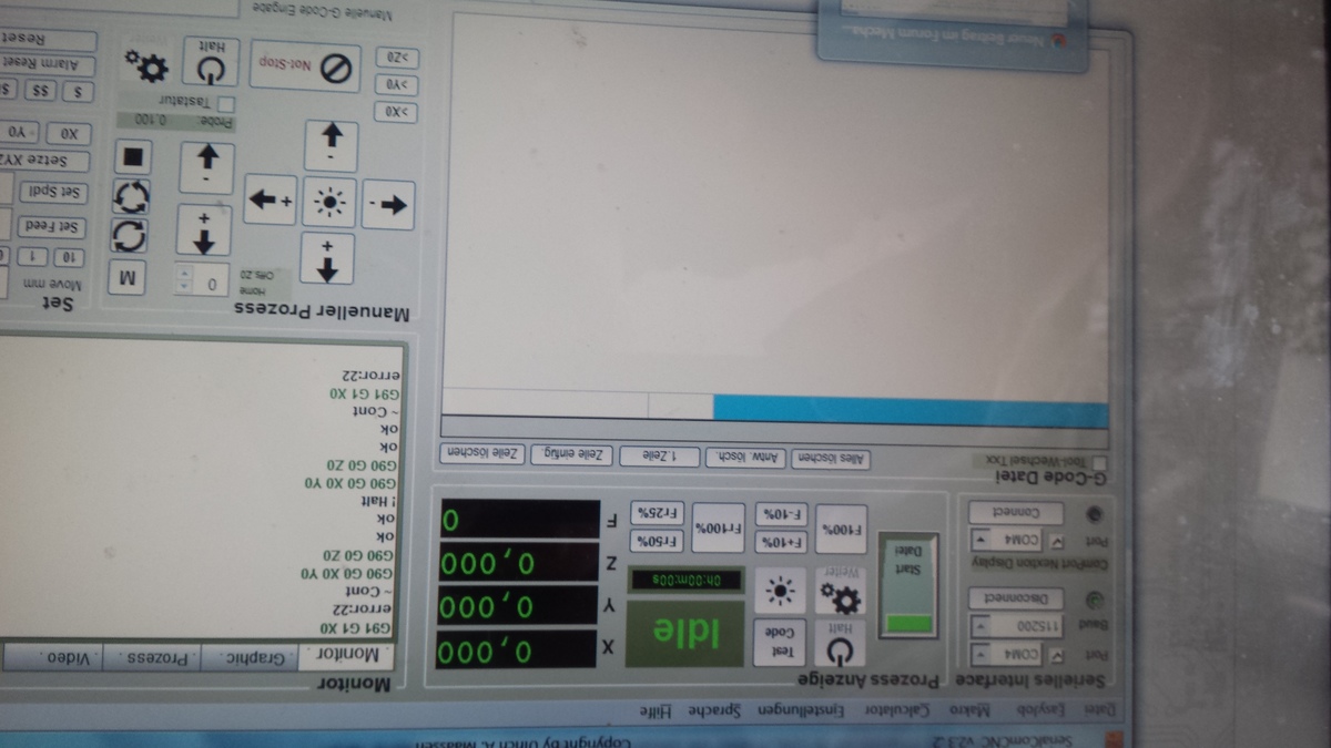

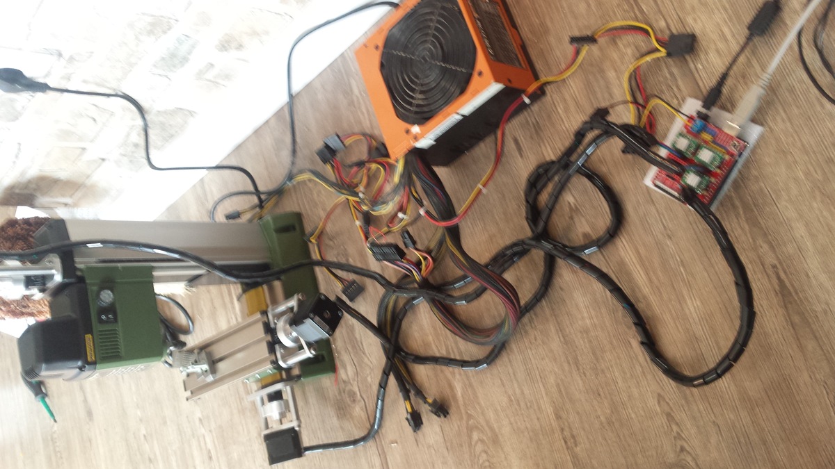

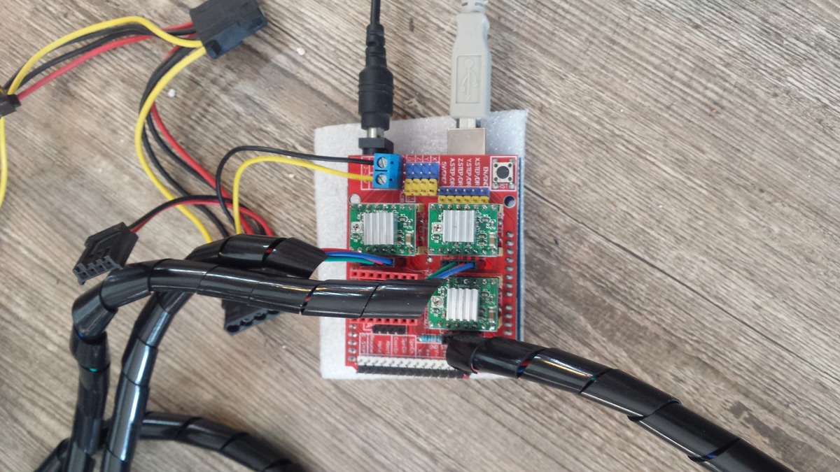

guten tag möchte mich an dieser stelle erstmal vorstellen
ich heise martin bin in der thematig absoluter anfänger und habe eine
proxxon mf 70 auf cnc umgebaut habe dafür folgende kommponeten verbaut
CNC Shield GRBL Nema17 2.0A 4500g.cm Schrittmotor Wellenkupplung Arduino
Robotik werde wenns geht auch noch bild hoch laden von meinem aufbau
habe alles so wie in der anleitung beschriben verkabelt das pc netzteil
ist nur zur probe drann
mein problem ist das wenn ich serial com cnc auf mache kann ich auch
conecten
wenn ich jetzt im manueller proces eine axcse anklike kommt eine fehler
meldung error22
woran kann das liegen
oder was mache ich falsch
wenn ich bei der z axcse was eingebe fiept der motor und sonst pasirt
nix
were sehr nett wen mir jemand helfen könnte
> meldung error22
Da musst du mal in die Dokumentation(Anleitung) zu deiner Hard- und
Software schauen. Hellsehen kann hier nämlich keiner.

Mein IPhone fotografiert auch immer alles auf dem Kopf. Für FB und WApp
ist das egal, da dreht das die Software.
Aber ich kann vorab gut erkennen, ob es verwackelt oder unscharf ist...

Mus zuerst mal danke sagen.
Durch die kritiken an meiner schreibweise, habe ich mich noch einmal
hingesetzt, und mir alles noch mal in ruhe angeschaut.
habe es auch geschaft das die kleine fräse leuft.
nur habe ich jetzt ein neues problem das ich nicht ferstehe.
Ich komme über serialcom cnc nicht mehr in die einstelungen rein.
Da mus ich doch bei manueler g code eingabe $$ eingeben und mit enter
bestätigen, aber es pasirt nichts
Ich verstehe es nicht warum ich nicht mehr in die einstelungen komme.
wäre sehr net wenn mir da jemand helfen kann.
dann wäre ich einen schritt weiter.
dann könnte ich mich weiter umd die programe kümmer, heist das ich sie
verstehe, habe schonn versucht über corel draw ein viereck zu
zeichnen,und mit estlcam ein g code zu erzeugen wenn ich das dann über
serialcomcnc lade,
erscheint auch ein g code. klicke ich start datei an pasirt nichts.
lieben dank im voraus an die die helfen grus der schreibende caot
Frank G. schrieb:
> Das ist bei mir auch so. Warum weiß ich nicht.
Beide zu faul das Manual von SerialComCNC zu lesen?
Unter Hilfe in der Software oder hier zu finden:
http://www.serialcominstruments.com/SerialComCNC%20Doku.pdf
Auf Seite 6, Zitat:
GRBL konfigurieren
GRBL muss einmalig für das korrekte Zusammenspiel mit den verwendeten
Treiberboards und Schrittmotoren konfiguriert werden. Gehen Sie dabei
wie folgt vor:
Senden sie entweder über die "Manuelle G-Code Eingabe" oder wenn das
noch
nicht funktioniert, mittels eines Terminal Programms den Befehl  $10=0 .
Ohne diesen Befehl (Setzen Status report mask) wird SerialComCNC nicht
funktionieren.
