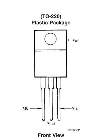

Du hast dem LM falsch angeschlossen. Der Poti sitzt bei Dir an Vout (am mittleren PIN des LM) und nicht an Adjust. Schau Dir das Bild einmal im Anhang einmal an. Das ist die Draufsicht auf den Regler.
#4932936
Codix schrieb: > Du hast dem LM falsch angeschlossen. Peter R. schrieb: > Gerade kontrolliert. Sollte eigentlich alles passen Kopfschüttel .....
#4932949
Reglerbenutzer schrieb: > Kopfschüttel ..... Er hat ihn wie einen 78er beschaltet. Support Ende.

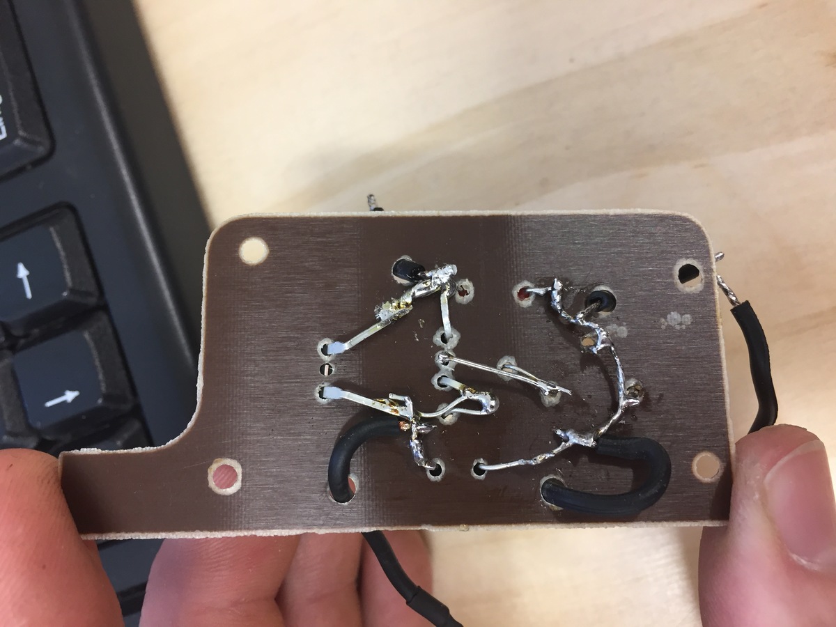

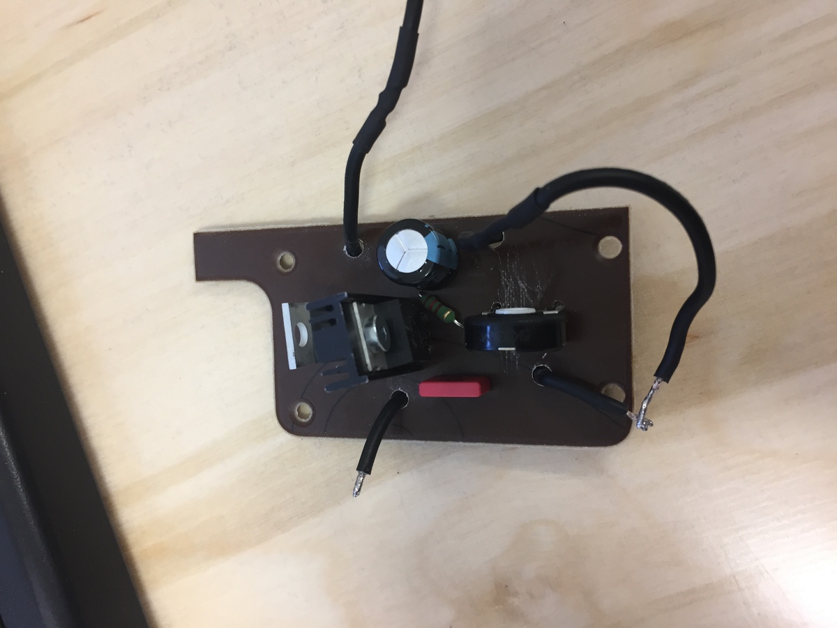

Codix schrieb: > Reglerbenutzer schrieb: >> Kopfschüttel ..... > > Er hat ihn wie einen 78er beschaltet. Support Ende. Der Aufbau ist grauenhaft. Die Lochrasterplatine ist schon erfunden. Der "Kühlkörper" ist zu klein.
