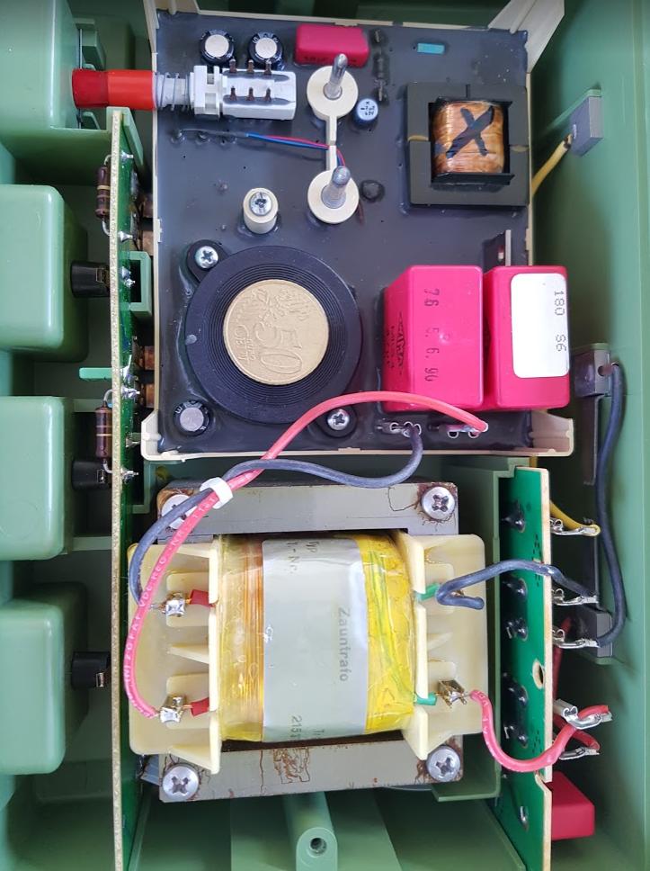

ich habe hier ein uraltes Weidezaungerät AKO T12 welches scheinbar
defekt ist.
Früher war es so, dass Gerät immer relativ leise im Sekundentakt
geklickt hat. Das Klicken wird durch Bewuchs mit steigender Last immer
lauter. Bei einem Kurzschluss am Ausgang ist es am lautesten.
Seit kurzem klingt das Gerät auch ohne "Last" (Zaun) wie im Kurzschluss
Fall. Der Zaunprüfer zeigt keine Spannung mehr an. (Wenn noch was da
ist, dann also unter 1000V).
Ich habe die Vermutung dass die primäre Wicklung vom Hochspannungstrafo
einen Wicklungsschluss hatt.
Auf dem Trafo steht:
Zauntrafo
Typ T12
T.Nr. 215 373
Gemessen:
Wiederstand pri: 0 Ohm
Wiederstand sec: 9,3 Ohm
Gemessen mit Fluke 17B im Autorange Modus.
Fragen:
Ist meine Vermutung plausibel?
Wo bekommt man einen solchen Trafo?
Ist eine Reparatur des Trafos sinnvoll möglich?
Oder besser direkt ein neues Weidezaungerät?
Vg
vom Hüter

Ich denke wenn der Fehler nicht offensichtlich ist (Foto?) und nicht
noch für mehrere Versuche Versandkosten für Teile drauf gehen, ist evtl.
auch ein gerauchtes auf ebay-kleinanzeigen eine Alternative.
Kann sein.
Mach mal lieber ein gescheites Bild.
Keine Ahnung.
Eher nicht, der ist vergossen.
Ja. So wahnsinnig teuer sollten die ja nicht sein.
Hallo Kurt,
leider nein, dort sind nur Kondensatoren und drei Widerstände in Reihe
für den Zaunkontrolleingang.
Der Generator macht auch geräusche wie beim Kurzschluss und nicht wie
bei kein Zaun angeschlossen..
Wenn das Gerät noch tickt scheint die Hochspannungserzeugung ja noch zu
funktionieren.
Ich würde den Fehler daher eher hinter dem Trafo suchen.
Exotische Bauteile sind in den Dingern jetzt nicht drin.
In Anbetracht des Preises würde ich aber dazu raten sich einfach ein
Neues zuzulegen.
Wir haben hier zwei aus der B Serie liegen. Das dürfte die
Nachfolgeserie sein und die sind auch schon steinalt.
Dein T12 dürfte vermutlich aus dem letzten Jahrtausend stammen?
Nicht zwangsläufig. Da das Gerät  - soweit aus dem Bild erkennbar - aus
den 1990ern stammt: Typischer Fehler sind  bei alten WZ-Geräten die
beschädigte Sekundärwicklung.
Es läuft auf den Austausch des Trafos hinaus (ggfs. noch weitere
Bauelemente, kann man ohne Messung iniht sagen wie und welche), und
sofern Du niemanden hast der so ein Teil in seiner Freizeit für dich
erstellt: Ökonomisch ist das leider Neukauf die einzig sinnvolle
Entscheidung.
