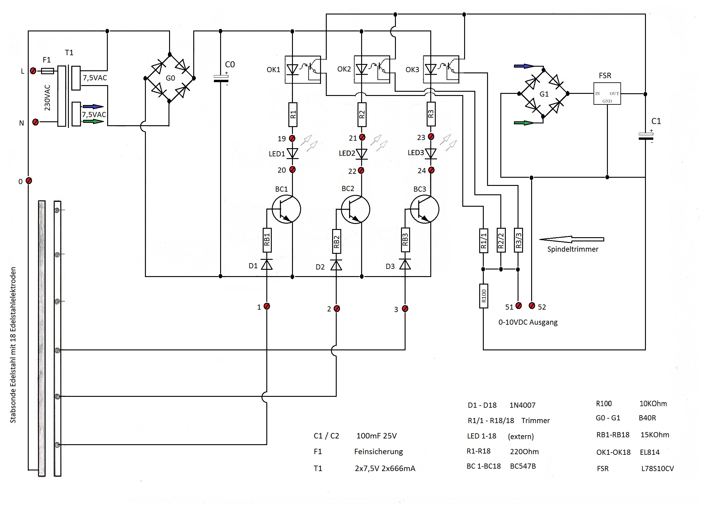

Hallo, schaut Euch doch bitte mal meinen Entwurf an. Verbesserungen sind natürlich willkommen. Ich bin eben nur Elektroinstallateur und bin in Elektronik nun mal nicht besonders bewandert. PS: alles was Ihr hier seht soll 18mal sein. Danke für Eure Mühe
Falls der ausgangswert nicht mit 50Hz moduliert sein soll, muss das ding erst noch eine Weiterentwicklungsphase durchlaufen.
Hallo Frank, für solch ein Projektchen veranschlage ich ca. acht Stunden: 1h Recherche der genauen Bauteiletypen und Datenblätter 2h Erstellen der Bibliothekssymbole 1h Neuzeichnen des Schaltplans 2h Leiterplattenlayout 1h Erzeugen der Fertigungsdaten, Kontrolle, Archivierung, Lieferung Die Kosten lägen also bei ca. 640,- EUR zzgl. Mwst..
Im Schaltplan sind 15 Teilschaltungen nicht gezeichnet, auch nicht angedeutet. 100mF sind interessant.
Ja,am Ausgang sollen rein 0-10V rauskommen, also nix mit 50Hz. Es soll 100µF heißen (habe das Zeichen nicht gefunden) Es sind nur 3 gezeichnet weil ich nur mit Paint arbeite aber soll aber 18mal sein. Es ist ein Privatprojekt.

Frank Z. schrieb: > schaut Euch doch bitte mal meinen Entwurf an 7.5V Trafo um einen 7810 zu versorgen reicht nicht, nimm 12V. Auch wäre der Siebelko VOR dem Spannungsregler nützlich. Warum man einen 2A Spannungsregler braucht, sei dahingestellt. Wenn man nur 1 Exemplar braucht, ist Lochraster zu empfehlen. Einen Füllstandssensor mit Gleichstrom halte ich für --- unbrauchbar, egal ob Edelstahl oder Gold.
#4933980
Michael B. schrieb: > Einen Füllstandssensor mit Gleichstrom halte ich für --- unbrauchbar, > egal ob Edelstahl oder Gold. Unbrauchbar ist mild ausgedrückt, ein solcher Sensor zerstört sich in Kürze selbst. Von den falschen Messungen mal abgesehen. Andreas sollte bei seinem Angebot oben mal besser noch die üblichen 20h Mailkontakt mit Erklärungen/Abstimmungen einberechnen. Nicht selten wird nach dieser unangenehmen Phase sogar rein gar nichts mehr gebaut...

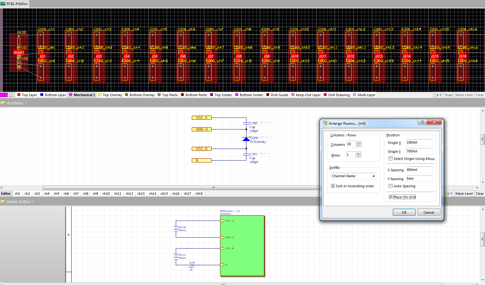

Cyblord -. schrieb: > Andreas S. schrieb: > >> Ob man >> nun 2, 18 oder 100 Kanäle hat, spielt da keine Rolle. Stichworte: >> Multi-Channel Design, REPEAT-Anweisung, usw.. > > Nicht im Schaltplan. Beim Layout spielt das dann aber schon eine > Rolle... Nö...da hat Andreas schon recht, die Schaltung ist fix gemacht. Auch im Layout. Ok, wenn man mit Eagle arbeitet vielleicht nicht. Ich bin mir allerdings ziemlich sicher mit was Andreas da arbeiten will, und Eagle wird es sicher nicht sein. ;)
Cyblord -. schrieb: > Nicht im Schaltplan. Beim Layout spielt das dann aber schon eine > Rolle... Nö. Vorgehensweise in Altium Designer: - Erzeugung eines Rooms pro Kanal (Standardeinstellung) - Platzieren und Routen eines Kanals - Übertragen des fertig gerouteten Rooms auf alle anderen Rooms (Design->Rooms->Copy Rooms Formats) - Ausrichten aller Rooms mit "Einrasten" auf das Routingraster (Design->Rooms->Arrange Rooms) - Querverbindungen ziehen (bei solchen parallelen Strukturen ggf. sogar mit Hilfe des gehassten Autorouters) - Laube fertig! > Sicher sicher, nur wenn die Schaltung am Ende nicht funktioniert, wegen > der völlig falschen Auslegung, zu wem wird der TE dann kommen? Wen wird > er damit nerven? Immerhin hat er dir grade knapp 1000 EUR gezahlt und > jetzt einen haufen Schrott. Nein, die im Vorwege erforderlichen Beratungsleistungen werden natürlich nach Aufwand abgerechnet. Ich habe in meiner ursprünglich Nachricht auch eine Aufwands*SCHÄTZUNG* für die aufgeführten Leistungen abgegeben. Aus den von Dir genannten Gründen und auf Grund meiner "Berufsehre" würde ich natürlich keine offensichtlich nicht funktionsfähige Schaltung abliefern, es sei denn, dass der Kunde ausdrücklich darauf bestünde. (auch schon erlebt...)
Hier eine kleine Demo des Multichannel-Konzeptes; geöffnet ist das Fenster, mit dem man die Parameter zum Ausrichten der einzelnen Kanäle einstellen kann. Wäre "Auto Spacing" aktiviert, würde AD die dunkelroten Räume dicht an dicht packen, auf Grund von "Place On Grid" natürlich am Raster ausgerichtet. Die Anweisung "REPEAT(ch, 1, 18)" auf Sheet1.SchDoc beschreibt, dass die durch das grüne Sheet Symbol referenzierte Schaltplanseite in achtzehnfacher Ausführung angelegt werden soll, beginnend bei 1. Da die entsprechende Signale keine REPEAT-Anweisungen enthalten, werden sie 1:1 durchverdrahtet.
