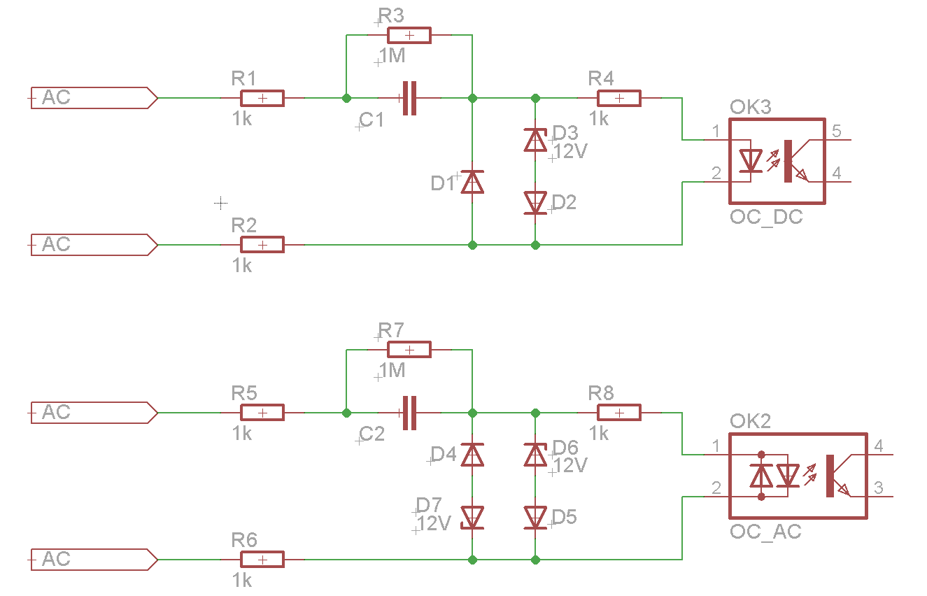

Ich würde gerne eine Schaltung mit integrieren, die feststellen kann, ob
das Relais zuverlässig geschaltet hat oder ob ein Fehler vorliegt und
die Widerstände sich in den nächsten Minuten auslöten wollen ...
An einer zweiten funktionsfähigen Endstufe habe ich die Spannungen
nachgemessen:
Im Einschaltmoment fallen laut Multimeter (auf Peak Hold) etwa 50 V
Wechselspannung an den Widerständen (4x 100 Ohm parallel) ab. Die
Spannung sinkt dann sehr schnell auf wenige Volt, bis bis das Relais
anzieht und die Widerstände kurzschließt.
Im Fehlerfall würde an den Widerständen ja weiterhin eine Spannung
anliegen. Die Idee wäre nun, diese über eine geeignete Schaltung auf
einen Optokoppler zu geben, damit ich die Information mit einem µC
weiterverarbeiten kann.
Nach etwas Recherche habe ich obige zwei Schaltungen entworfen.
Die obere ist für einen Gleichspannungs-Optokopler, die untere für einen
mit antiparallelen Diode, also für eine Wechselspannung.
(Nulldurchgangserkennung brauche ich nicht)
Wo ich mir momentan etwas unsicher bin:
Könnten die gezeigten Schaltungen für den beschriebenen Einsatzzweck
geeignet sein?
Die maximale Spannung, die im Einschaltmoment herrscht, muss die
Schaltung ja ebenfalls verkraften konnen. Müsste diese nicht höher als
50 V liegen? (es hängt ein Ringkerntrafo mit in Reihe.
Dehslab habe ich die Z-Diode vorgesehen. Bei zu hoher Spannung wird
diese leitend und schützt somit die Optokoppler-LED vor einer zu hohen
Spannung (und Strom).
Das Kondensatornetzteil würde sich damit im Kurzschlussbetrieb befinden.
Das geschieht jedoch immer nur kurz beim Einschalten.
Für den Kondenstaor C1 (bzw. C2) habe ich momentan einen Wert von 1µF
vorgesehen (natürlich Klasse X2 o.ä.). Damit komme ich bei 50V AC auf
etwa 16 mA LED Strom.
Bei 230 V am Eingang habe ich 72 mA berechnet, welche durch die Z-Diode
fließen würde. Damit hätte diese einen Verlust von etwa 1W.
Um etwas Reserve für eine 1,3 W Z-Diode zu haben, würde ich den
Kondenstaor etwas kleiner machen, sofern damit der Optokoppler noch
anspricht.
Ob die 50 V auch wirklich anliegen, wenn das Relais nicht anzieht, oder
ob dies nur im Einschaltmoment der Fall ist, wenn der Ringkern noch
nicht magnetisiert ist, weiß ich noch nicht. Das müsste ich bei
Gelegenheit mal nachmessen. Vermutlich liegen im Leerlauf doch eher die
paar Volt an, die ich kurz vor dem Anziehen des Relais gemessen habe,
oder?
(dann würden die Rechnungen ja nicht stimmen)
Macht die Annahme Sinn, den Eingsangsspannungsbereich auf etwa 30 - 230
V festzulegen oder ist die Spannung im Einschaltmoment nie so hoch?
Denkt ihr, die beiden Schaltungen könnten funktionieren oder finden sich
noch elementare Fehler darin?
Viele Grüße,
Sam

Der Einschaltstrom kann schon recht heftige Peaks haben, halt die
Zeitweise Sättigung des Kern und die Strompulse vom Laden der Elkos. Die
Spannung am Widerstand ist also nicht Sinusförmig, sondern eher Pulse
(ggf. anfangs 2 pro Halbwelle). Da ist der Kondensator zur
Strombegrenzung beim OK nicht unbedingt die beste Wahl, kann aber
funktionieren. Es gibt halt eher kurze kräftige Pulse, keine normalen
Halbwellen. Für die Zenerdiode läuft es auf fast das gleiche hinaus,
aber die Widerstände sehen etwas mehr Leistung und man könnte ggf. mit
kleinerem Kondensator auskommen.
Von der Tendenz her lieber eine kleinere Spannung für die Zenerdiode
(z.B. 3-5 V, ggf. auch 3-4 Dioden vorwärts) - das reduziert dort die
Leistung, und es reicht immer noch aus um den Strom per Widerstand am OK
einzustellen.
Sofern der Verstärker nicht so viel Leistung im Leerlauf zieht, wird der
Strom im Fehlerfall auch nicht unbedingt so hoch sein. Halt so viel um
die Widerstände gerade so zu überlasten. Ggf. wird es auch erst mit mehr
Musik zu viel. Den Leerlauf Stromverbrauch des Verstärkers sollte man
messen können.
Die logische Lösung wäre es Widerstände zu verwenden, die im Fehlerfall
einfach durchbrennen (Sicherungswiderstände), oder ggf. eine Überwachung
der Temperatur des Widerstandes (z.B. mit Temperatursicherung).

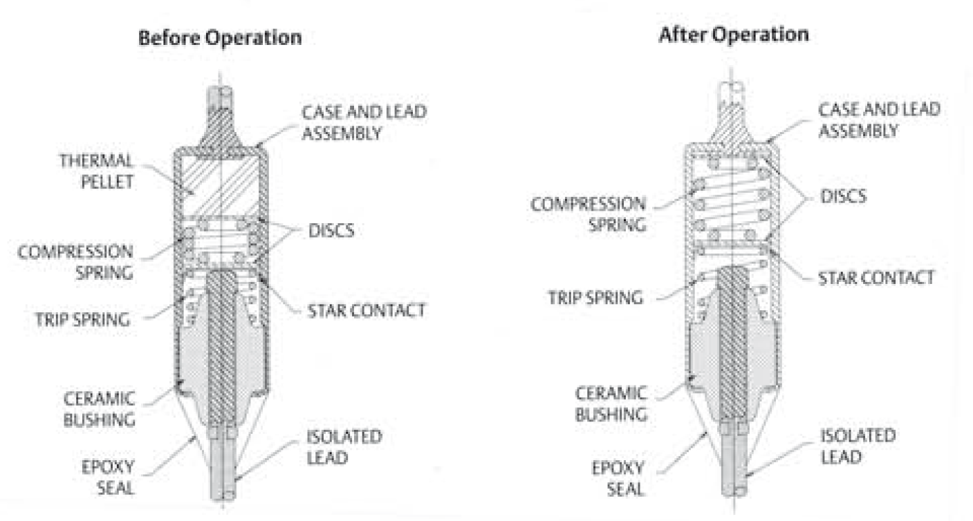

Gast #4940016
Vielen Dank für die Beiträge!
Harald W. schrieb:
> Das einfachste wäre da eine Temperatursicherung an den Widerständen.
Das ist in der Tat eine gute Idee! Habe mal bei Reichelt nachgesehen und
das hier gefunden:
https://www.reichelt.de/Temperatursicherungen/MTS-141/3/index.html?ACTION=3&LA=2&ARTICLE=13254&GROUPID=7654&artnr=MTS+141&SEARCH=%252A
Würde die Sicherung hier nehmen, in Reihe mit den Widerständen. Mit
142°C schaltet diese ja schon relativ früh, aber wenn das Relais
schaltet dürften die Widerstände niemals so heiß werden und die
Sicherung auslösen. Oder wäre ein paar Grad höher sinnvoller?
> das hier gefunden:
Die Temperatursicherung schaltet man am besten in Reihe zum Verbraucher.
Dann merkt man wenigstens gleich, das da etwas faul ist.
Gast #4941768
Im ersten Moment würde ich sagen, dass müsste doch egal sein:
Wenn die Sicherung durchbrennt, weil das Relais nicht angezogen hat,
wird der Verstärker aus gehen und sich auch nicht mehr einschalten
lassen.
Dann würde die Temperatursicherung während dem Normalbetrieb nicht aktiv
im Stromkreis sein, da sie zusammen mit den Widerständen vom Relais
überbrückt wird.
Aufgrund des Posts oben habe ich noch einmal nachgedacht und ich denke,
Harald hat Recht:
Was passiert, wenn das Relais verzundert und nur noch so "halb" leitet,
oder die Ansteuerung nicht mehr korrekt arbeitet?
Dann werden die Widerstände mitunter auch warm, aber wenn dann die
Sicherung auslöst, könnte der Trafo weiterhin über die Relaiskontakte
mal besser oder schlechter (über einen Lichtbogen?) am Netz hängen.
Mit Sicheurng in Reihe zum Trafo wäre das kein Problem.
Vom Aufbau her sollten die Sicherungen das mitmachen, oder?
Laut ESKA Datenblatt (siehe oben) springt die elektrische Verbindung bei
zu hoher Temperatur quasi auf. Sehe ich das richtig, dass diese
Sicherungen im Betrieb sehr wenig verschleißen, da sie ja keine
Schaltzyklen wie Relais haben? Ein Verschweißen der Trennkontakte sollte
durch die 25 Ohm in Reihe beim Einschalten nicht stattfinden, oder?
Reichelt hat leider nur die 10 A Typen ...
Oder kann man zwei baugleiche Typen parallel schalten?
Sam

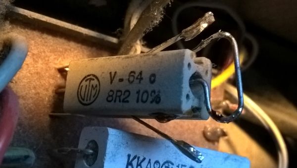

Früher hat man einfach Wicerstände mit Rücklötauslöser verwendet und das
Problem elegant mit minimalen Aufwand gelöst,
https://www.mikrocontroller.net/attachment/315646/Verstaerker_Widerstand.jpg
aber warum sollte man nicht auch dasselbe mit hundertfachem Aufwand
schaffen ? Du baust sicherlich noch einen Microcontroller ein. Und wer
überwacht dann den Controller ? Und was macht der überhaupt, wenn er
feststellt, daß sein Relais die Widerstände nicht mehr überbrückt, er
kann ja dann mit dem Relais nicht die Last von den Widerständen
wegnehmen. Bekommt er dann noch ein zweites Relais ? Und was wenn das
zuerst verklebt, es wird ja nicht betriebssicherer sein als das Erste.
Manche Leute züchten lieber Probleme an statt welche zu lösen.

Dazu ist dann die Temperatursicherung in Reihe mit Widerständen und
Trafo da, das entspricht ja funktionstechnisch dem selbstöffnenden
Widerstand :)
Gast #4942183
Eine Übertemperatursicherung hat keinen Verschleiß, weil sie im
Normalbetrieb niemals schalten wird.
Die gehört thermisch an die Widerstände gekoppelt und elektrisch vor das
gesamte Gerät, wenn zu warm dann aus, fertig.
