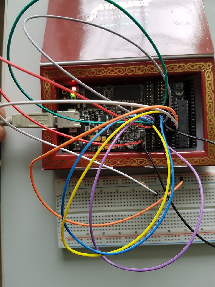

Ich habe ein Bild von der ganzen Verdrahtung mit angehängt - nicht damit
ihr sie überprüft, sondern damit ihr wisst von was für einem offenen
Kabel ich spreche. Nehme ich das offene Kabel weit genug weg von den
Übrigen, schaltet der Komparator nicht mehr. Es scheint also als würde
das Kabel als Antenne fungieren und Störsignale von den übrigen Kabel
empfangen. Trotzdem dürfte die Spannung dabei doch nicht größer als 1.1V
werden oder?
> werden oder?
Offenbar tut sie das aber doch. Sonst würde der Komparator ja nichts
davon mitbekommen.
Lenwo schrieb:
> Mein Schluss aus dem ganzen ist, dass die interne Referenzspannung nicht
> korrekt mit dem Komparator verbunden ist
Quatsch. Deine Schaltung macht genau das, was sie soll. Das ist nur
nicht das, was du willst.
Das ACO-Flag wird gesetzt, wenn AIN1 < AIN0.
Immer wenn das ACO gesetzt wird, wird ein Interrupt ausgelöst. Steigende
Flanke, hast du so eingestellt. Steigende oder fallende Flanke bezieht
sich auf das ACO-Flag. Nicht auf das, was an den Pins passiert.
Leg den AIN1 mit einem Widerstand auf GND und stell den Interrupt auf
fallende Flanke. Wenn du den Draht dann an Vcc hältst, wird der

Funktioniert wunderbar! Unterm Strich habe ich also Stunden investiert,
weil ich nicht glauben konnte, dass der Komparator korrekt arbeitet -
ist dann wohl zumindest berechtigt ;-)
Vielen Dank für die Hilfe, war wirklich schnell und unkompliziert!
