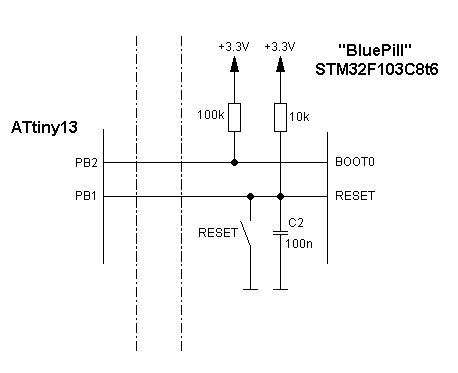

Wenn der Tiny (wie im Schaltbildausschnitt) den BOOT0 aktiviert, und ich
den Reset auf dem BluePill drücke, bin ich im Bootloadermodus und ich
kann ein Programm flashen.
Lasse ich den Resetimpuls mittels des Tiny generieren funktioniert das
nicht !
Dann habe ich mir das Schaltbild der Bluepill angesehen und
festgestellt, es ist ein Kondensator am Resetpin gegen Masse
verschaltet: 100nF !
Okay, dachte ich mir, den entfernst du... geht aber dennoch nicht.
Resetimpuls bis zu einer Sekunde verlängert ... geht nicht.

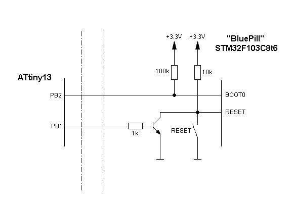

Resetimpuls invertiert ausgegeben und über einen Schalttransistor (BC549
und auch mittels eines FET BS170) versucht den Resetpin auf 0 zu ziehen
geht nicht !!!!
Ich guck mir das auf dem Speicherscope an. Resetleitung wird satt auf 0
und auch satt wieder auf 3,3V gesetzt. Geht aber dennoch nicht !
Kann sich das jemand erklären ?

Die Transistorstufe, die den Reset betätigt hat einen Basisvorwiderstand
von 1 kOhm. Kollektor an Resetleitung, Emitter an Masse.
Bei Verwendung des FET's am Gate 1 MOhm gegen Masse, Drain an der
Resetleitung, Source an Masse.
von Joe F. (easylife)
Sollte eigentlich gehen.
Ist denn auch GND verbunden?
Wenn ja: prüfe nochmal genau, ob du den Transistor richtig angeschlossen
hast.
Den 100nF Kondensator würde ich nicht entfernen, er sorgt dafür, dass
dein Modul mit etwas Verzögerung nach Anlegen der Versorgungsspannung
aus dem Reset geholt wird.
Besser wäre ein ca. 47R Serienwiderstand in der Reset-Leitung (zwischen
Collector des Transistors und RESET).

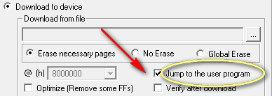

 Einfach "Jump to the user program" checken - kein umstecken nötig.
 Wenn alles Fehlerfrei läuft, Jumper zurück, BluePill einbauen.

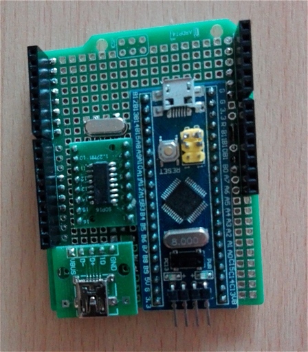

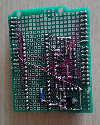

Das klappt mittlerweile und ich konnte die Bluepill auf eine Platine mit
R3 (Arduino) Formfaktor setzen, die sich jetzt ausschließelich über den
CH340G flashen lässt und dieser vom Anwenderprogramm im STM auch als
serielle Schnittstelle nutzen lässt.
Frei nach Arduino: USB-Kabel rein und loslegen !
Meine Auszubildenden arbeiten mittlerweile schon damit.
von Ralph S. (jjflash)
PS: im Moment bin ich am Routen der Schaltung, damit diese nicht wie
hier der Prototyp gefädelt werden muss.
