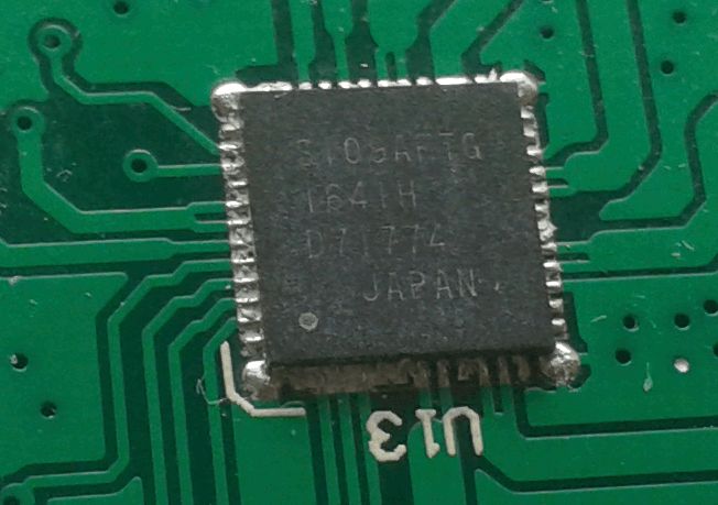

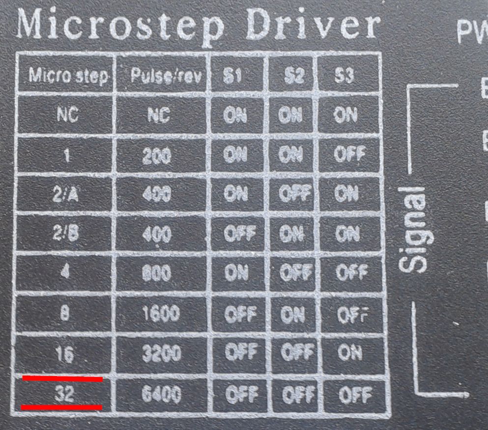

eingetroffen. Beim ersten Blick ist mir aufgefallen das die Dinger bis
zu 1/32 Step konfigurierbar sein sollen. Was mich verwunderte, der
TB6600 kann eigentlich nur 1/16 Step!? Also erst mal ein Modul seziert.
Der aufgelötete Chip ist ein (vermutlich Klon) TB67S109. Den Aufdruck
hier wiederzugeben ist unnütz weil keine Sau draus schlau wird. Ganz
unten steht jedoch Japan was aber beim Chinamann nicht allzu ernst zu
nehmen ist. Das Layout passt jedenfalls zum TB67S109. Die krönung des
ganzen, der recht üppige Kühler hat lediglich kontakt zur Chipoberflache
(Plastik), kann also die Wärme nicht richtig/ unvollständig abführen.
Bei einem Strom von knapp 2A wird der Chip ca. 100°C warm, den Kühler
lässt's kalt dafür kommt das Timing durcheinander und der Motor läuft
unruhig.
Die Lötungen sind auch ein Kapitel für sich.

Wenn das Teil den Gehäuseaufdruck hat wie abgebildet ist es kein TB6600.

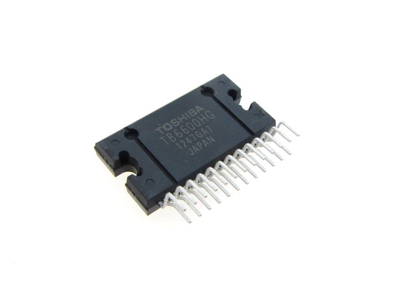

Ich kenne den TB6600 als recht großen Chip, SIL-Gehäuse mit 2 Löchern
zum festschrauben auf einem Kühler. Da der (glaub) 5A-Motoren bedienen
kann, paßt das gezeigte Gehäuse überhaupt nicht.
[Edit]So sieht der aus (Bild)
von Werner H. (pic16)
Es gibt aber auch den TB6600FG (4,5A)im HQFP64 Häuschen.

Also das müssen schon sehr spezielle Module sein, meine haben einen
TB6600, ein TB67S109 würde auch nicht vom Gehäuse her passen, und die 16
statt 32 Schritte hat er auch.

Michael B. schrieb:
> meine haben einen TB6600
Ja, du hast die richtigen bekommen mit max 1/16 ohne Gehäuse.
