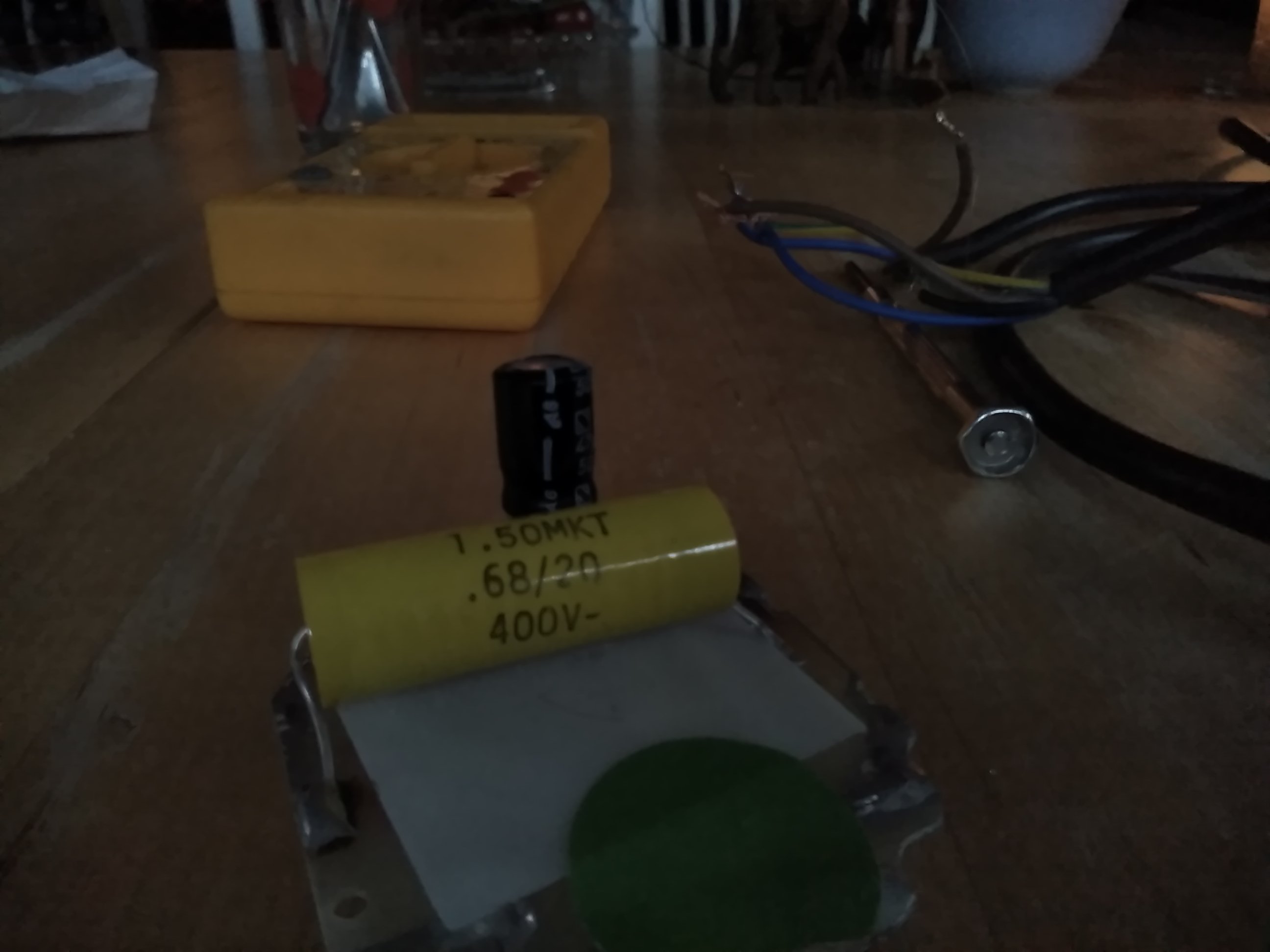

Hallo, kann mir jemand helfen??? Folgendes steht auf dem ELKO: 1.50 MKT ?????? darunter .68/M ???? darunter 400V- was hat er nun für eine Göße ???????? Danke ________________________________

> was hat er nun für eine Göße?
MKT Folienkondensator, deinen Angaben nach wahrsch. 680nF.
Knips ein Bild.
#4937930
Folienkondensator (MKT) mit 0,68µF und 400V ?

Hallo, ich hab hier mal ein Foto von einem MKT... Folienkondensator? Was bedeuten die einzelnen Bezeichnungen? Es kann sein daß ich das Ding ersetzen muss... Gehört zu eine Steuereinheit eines elektrischen Rollladens. Danke schon Mal für eure Hilfe. Jan Jan schrieb: > Was bedeuten die einzelnen Bezeichnungen? Es ist ein Folienkondensator. 680nF oder 0,68µF, 400Volt Gleichspannung. wow. nach 2 1/2 Jahren immer noch nichts gefunden ;) Wenn das schwarze im Hintergrund ein Elko sein soll, sieht der aber nicht mehr gesund aus. Gruß wam Werner W. schrieb: > Wenn das schwarze im Hintergrund ein Elko sein soll, sieht der aber > nicht mehr gesund aus. Der hat eine ganz dicke Backe. Antwort schreiben |
