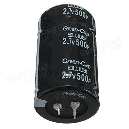

Hallo ihr lieben. Ich sag es ja nicht gerne aber ich stehe auf dem
Schlauch. Wer kann mir helfen? Ich brauche das Datenblatt. Wie hoch ist
der Leckstrom. Kann ich das am Tag mit Solarzellen aufladen und Nachts
damit leuchten?
Ich hab mir so ein Dingelchen bei Amazon bestellt. 9,95€ inklusive
Porto. Wie mache ich dazu eine 2,7V Begrenzung damit ich das Teil nicht
sofort kaputt spiele. Geht ein TL431 plus ein PNP Leistungstransistor?

von Joe F. (easylife)
Dann lade den Kondensator wenn er da ist einfach auf, miss die Spannung,
lasse in 24h rumliegen und miss die Spannung nochmal.
Aus der Differenz kann man dann den Leckstrom berechnen.
Allerdings kann man damit nicht lange "leuchten". Theoretisch passen
gerade mal 1800J in den Kondensator (dabei müsste man ihn dann aber auch
bis 0V entladen), und das sind gerade mal 0.5W für eine Stunde.
Warum hast du nicht einfach einen Akku bestellt (wäre auch preiswerter
gewesen)?
